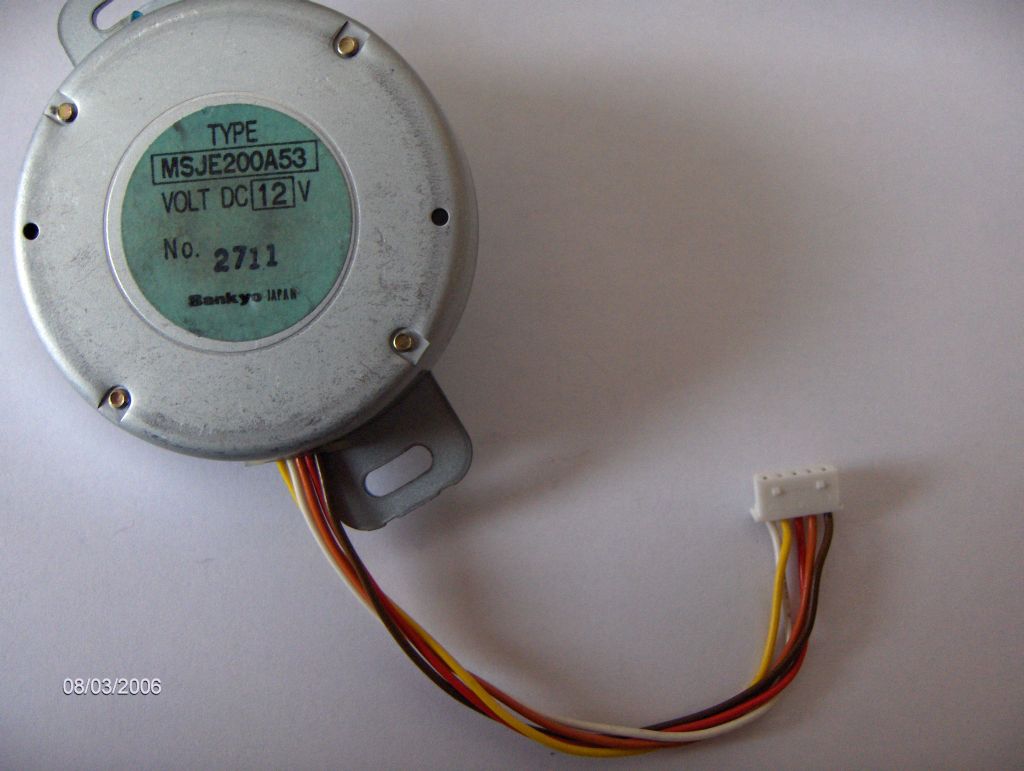

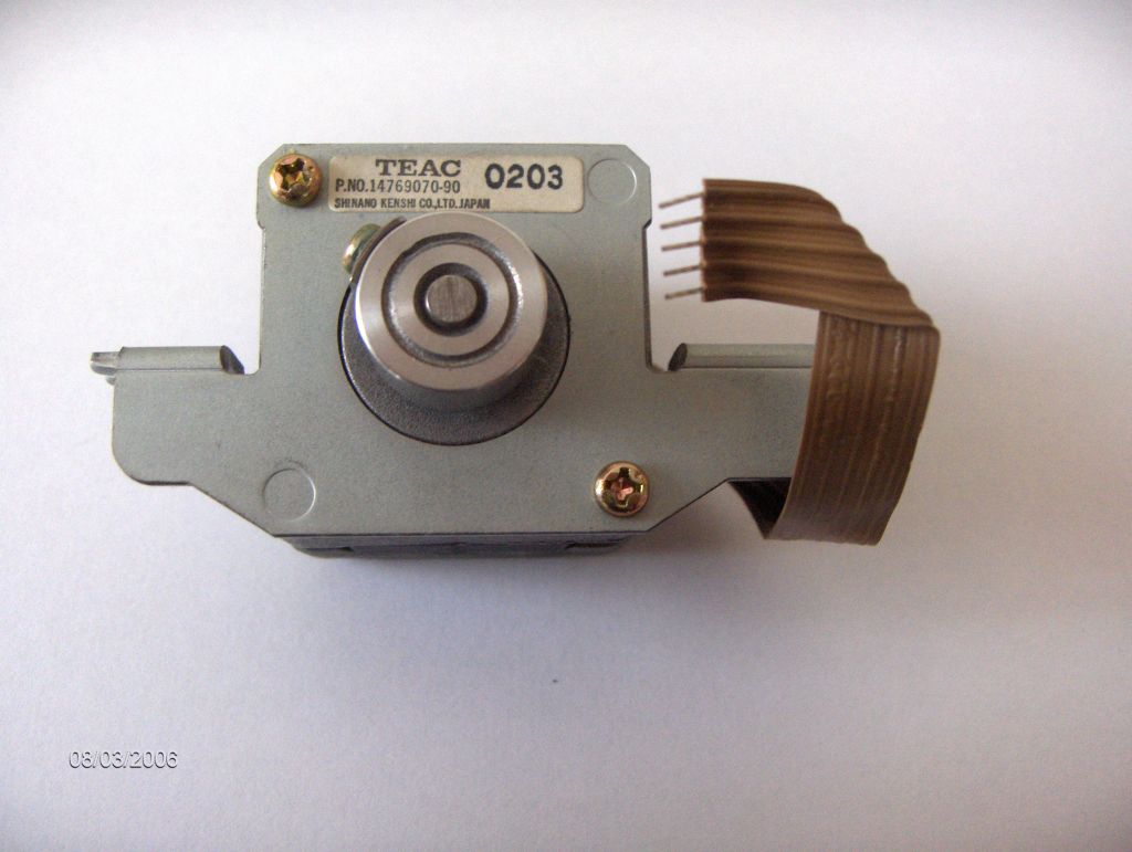

Nevedel by mi niekto poradit jednoduche zapojenie 2 krokovych motorov z 5 1/4 mechaniky ovladanych cez PC (napajanie, ovladanie, soft). Chcem to na skusku, ako sa to sprava v malom.

by mel byt unipolarni s jednim vyvodem na napajeni +
je mozne ze draty budou mit podobny vyznam:
Red Common Power
Brown Coil 1
Black Coil 3
Orange Coil 2
Yellow Coil 4
spolecny vodic + se da zjistit take podle konektoru na plosnaku kde byl pripojeny, byva vetsinou privedeny silnejsi cestou
ostatni draty se musi zkusmo uhodnout

rizeni techto motoru je mozne pomoci budice z techto stranek:
http://siliconbrain.biz/produkty/krok.htm
nebo doma zbastlenym unipolarnim budicem
Něco takového jsem před časem našel tady: http://smrz.xf.cz/hardware/plotter/Stano píše:Nevedel by mi niekto poradit jednoduche zapojenie 2 krokovych motorov z 5 1/4 mechaniky ovladanych cez PC (napajanie, ovladanie, soft). Chcem to na skusku, ako sa to sprava v malom.
