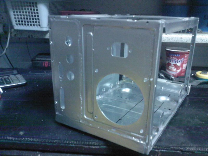

Marně dumám co použít při uložení veškeré elektroniky do nějaké té krabičky. Dá se někde koupit nějaký polotovar vhodné krabičky pro uložení nebo si ji každý z něčeho děláte. Nechci aby to bylo zase kus nábytku do dílny :D , ale zase aby to vcelku dobře vypadalo. Chi to nechat ležet na ponku vedle PC a mít to po ruce. Předpokládám něco plechového.

Hodně lidí to dělá do skříně od PC.

To je právě zas ten nábytek :D Kdyby se tak dal sehnet nějakej malej kejs

Hledej case na mini ITX.

Ono je to vždy individuální. Záleží na driverech a chladičích, trafu/zdroji, oddělovací desce, konektorech a pod. Pro každý případ vyjde bedýnka zpravidla jinak. Mnohdy by nastal i případ, že se to vejde i do case společně s PC. To ale není úplně nejvhodnější, kvůli velkým proudům.
Za ty ceny miniITX ti udělají bednu v každém klempířství a na míru a s děrami, které potřebuješ.

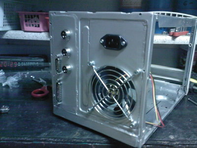

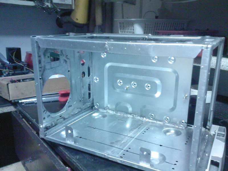

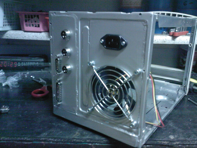

Tak jsem nakonec použil CP-Case. Zmenšil jak na výšku tak i na hloubku a zadní čelo zadělal pozinkem a vše přizpůsobil jak na vývody, tak i na přichycení celé elektroniky. Zbývá už jen vše napojit. :D
potraviny
Příspěvky: 1965
Bydliště: Most
22. 4. 2011, 7:32
Dnes bylo krapet času.
