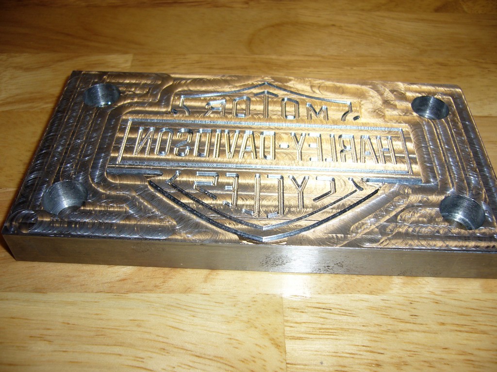

Tak jsem si po delší době hrábl do oceli. Je to lisovadlo na logo Harley Davidson. Písmena jsem gravíroval jedničkou dvoubřitou frézou dvě hodiny. 12 000ot/min, posuv 400mm/min a hloubka špony 0,05mm.

Ked si to frezoval aj si to niecim chladil?
Inac pekna robota
bobik
Příspěvky: 4556
Bydliště: Okres Klatovy
13. 4. 2011, 6:57
Děkuji. Bohužel nemám ještě udělané chlazení. Takže jsem jen přikapával chladící emulzi. Stejně nemám odvahu pustit mašinu a jít od ní na dvě hodiny pryč. :D

pekna praca. aky material to bude lisovat?
bobik
Příspěvky: 4556
13. 4. 2011, 8:05
Reliéf do kůže.

vedel by si sem hodit potom fotku vylisku? protikus bude asi drevo alebo guma, ze?

To bude za tepla?

koža je najtvárnejšia a najmäkšia keď je namočíš. po vyschnutí si drží tvar.

Nevím, jaké zkušenosti máš s tvarováním kůže, ale někdy se při vytlačování stává že materiál vytlačovadla reaguje s činidlem, které je obsaženo v kůži z činění. Stává se to právě u oceli v kombinaci s vlhkou kůží, udělaj se fleky, kůže se jakoby zašpiní. Předpokládám ale že člověk co si to objednal ví a má nějakej fígl jak tomu předejít.....

Bohužel jsem to udělal dost mělké. Hloubka 0,7 mm je prý málo. Původní požadavek zákazníka byl lisovadlo udělat z duralu. Já ho přesvědčil, že z oceli to bude trvanlivější. Taky dural špiní. Jaký materiál je na lisovadlo do kůže nejlepší? Mosaz? ,bronz? Jinak si na žádné fleky nestěžoval, jen na tu malou hloubku.

Ono asi bude záležet na tom čím je kůže činěná, a taky jak dlouho je lisovadlo ve styku s kůží. Co jsem měl možnost vidět staré nástroje knihařů pro zdobení kůže, většina byla zhotovena z oceli, až na pár vyjímek ze žlutého kovu - čert ví z čeho jsou. Pokud by Tě to zajímalo můžu se zeptat kamaráda, šije boty a jiné věci z kůže.

"štočky" na tlačení do kůže běžně dělám z blokového materiálu (měrná hmotnost 1,2kg/dm3 a více) a na rozdíl od původního předpokladu, že to bude na jedno použití, tak ani po mnoha desítkách použití nejeví štočky známky nějakého opotřebovaní (tlačeno do vlhké nelakované kůže). výhodou je, že výroba trvá jen pár minut.

Blokový materiál je plast na obrábění jako PW 920?

ano, může to být např. ebalta, nebo toto http://www.skolil.cz/blokove-materialy/ ... ske-modely, rozdíl je jen v ceně :-)
