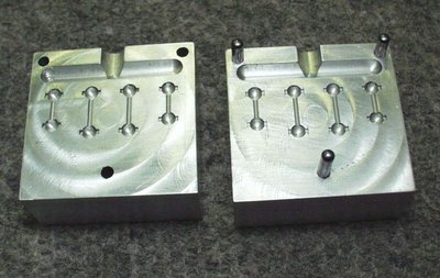

Tak jsem se dopracoval k výrobě svoji první formičky pro lisování plastů. Výrobkem jsou kardany do vláčků tzv. "psí kosti".
Na obrázku je ještě bez vtoků, ty si chtěl dodělat lisař sám pilníkem. :D

hloupá otázka jak se vyfrézujou ty 2+2 čudlíky z každé koule? to je tak mini frézou že tam není vidět žádný radius?

Že by vyjiskřeno?

Kdepak vyjiskřeno... frézováno. :wink:

jak má fréza pod 2mm tak to není fréza :wink: na to se bojím podívat..
jakou frézou to je dělaný?

RaS píše:jak má fréza pod 2mm tak to není fréza :wink: na to se bojím podívat..
Použitý nástroje k výrobě:
fréza 16mm
fréza 10mm
fréza 3mm
fréza 3mm kulová
Fréza 1mm kulová
Fréza 4mm kulová
Fréza 5mm kulová
Vrták 2,4mm
Výstružník 2,5H7
Teď zrovna připravuju výrobu další formičky kde budou mít ty unášecí piny průměr 0,6mm, ale už se nebudu trápit s rovnou hranou konce pinu ... bude mít kulový zakončení. :lol:

a jakej je teda průměr toho pinu?
Engineer
Příspěvky: 2372
13. 5. 2011, 12:17
V týhle první formičce má 1mm.

BTW ... např. u forem na plasty, se tvar (na predepsanych mistech) i vtokove kanalky dodatecne rucne leští, do dokonaleho lesku ... musi se to umet a je to dost casove narocne

tak sem asi někde chyběl, když jsi použil 1mm frézu a pin má průměr 1mm, jakto že ten konec pinu nemá rádius?

RaS píše:tak sem asi někde chyběl, když jsi použil 1mm frézu a pin má průměr 1mm, jakto že ten konec pinu nemá rádius?
Je v tom jeden fígl... taková technologická hádanka. :lol:
Z fotky formyčky to jde ale celkem dobře poznat jelikož jsem to neudělal úplně přesně a dokonale. :wink:

No jó, už to vidím :D , byly tam kapsy a do nich se pak zalisovaly protikusy, trochu je to vidět. Kdo má pod čepicí, ten prostě umí :D .

Už to vidím, chytré :D

Přesně tak, do kapes zalisovaný "špalíky" a relief formy mínus pět stovek do hloubky. Ve finále se to celý těch pět setin přelízlo aby se srovnala dělící rovina formy a zmizely přesahy špalíků...

to mě napadlo, jen jsem si říkal že bych se s tím takhle nes... :) trošku je to vidět na té pravé půlce..
