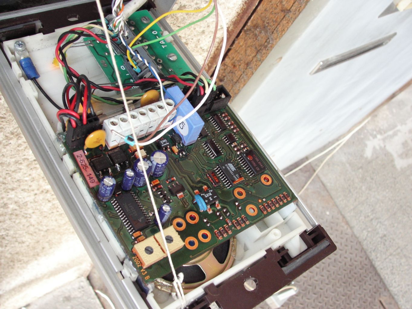

Zdravím všechny kapacity. Mám doma docela zvláštní problém.
U vrat mám telefonický vrátník 2N, který je napojený na pobočkovou ústřednu.
Tento vrátník spínacími tranzistory ovládá el. zámek vrat po zadání určitého kódu během hovoru.
Každý den pravidelně ve 20:00 (přesně když sepne HDO nižší tarif) se jeden tento tranzistor rozkmitá a kmitáním se otevře.
Nejdříve jsem neměl tušení co to může způsobovat, ale už několikátý den pozoruju, že k tomu dojde přesně v okamžiku, kdy v rozvaděči cvakne stykač od HDOčka a to je teď přesně ve 20:00.
Toto má za následek otevření vrat a jeden spínací tranzistor (asi vlivem kmitání) doslova a do písmene hoří.
Napájení el. zámku je obyčejným usměrněným EI tráfkem 12DC (adaptér z jakéhosi WiFi rádia) a to je shodou okolností zapojeno na jistič ovládaný HDOčkem. Myslel jsem si že to vyřeším přepojením úplně jinam z jiné fáze, ale tenhle jev se děje nezávisle na tom z kama je to napájené.
Jakým způsobem toto ošetřit aby k tomuto jevu nedocházelo? Pro názornost přikládám manuál k vrátníku.

takže se sepne cívka toho domovního bzučáku a otevřou se dveře? a jak dlouho to trvá pár sekund nebo pak už pořád?

Po určité době to přestane dělat i když je stykač nadále seplý. Se stykačem to tedy s největší pravděpodobností nesouvisí.
Dělá to podlě mě jen po dobu trvání toho řídícího signálu pro HDO a jak ten dlouho trvá netuším.
Před chvílí (ve 20:00) to začalo dělat, pak jsem to zkoušel různě přepojovat jinam, to bylo cca 20:20 - pořád to dělalo.
Teď je 21:20 a už to nedělá. Musím to vždycky vypnout jinak by shořel ten jeden tranzistor takže nevím přesně, kdy to pomine.
Ten signál pro HDO přece není trvalý, možná trvá jen 60sec nebo tak nějak.

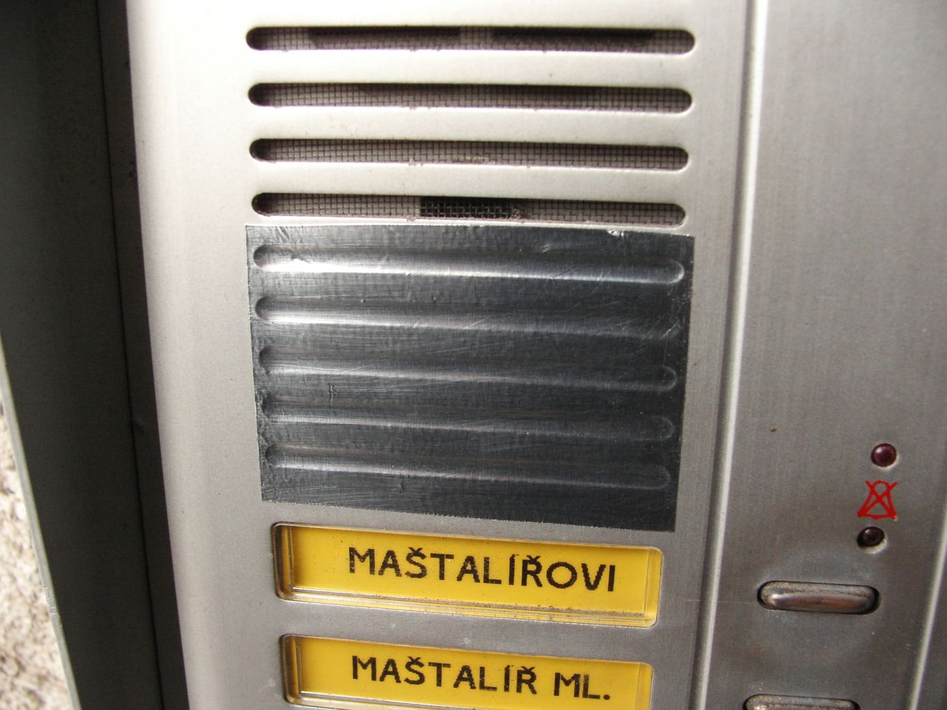

Tak dneska v 8 večer jsem na to úplně náhodou přišel. Žádné HDO, ale sluneční záření.
V 8 večer je zapadající slunce přesně v takové poloze, že svítí přesně do mřížky vrátníku.
Proto například včera když bylo zataženo, tak to tento problém nedělalo.
I když nechápu jak je to možné (uvnitř není žádný světlocitlivý prvek), tak toto záření způsobuje otevření jednoho tranzistoru. Spínací tranzistory jsou pod mřížkou a pod průsvitným plastem.
Vyřešilo to přelepení té části mřížky pod kterou jsou oba tranzistory samolepící hliníkovou páskou.
Až se mi to bude chtít rozdělat, tak to podlepím zevnitř.
