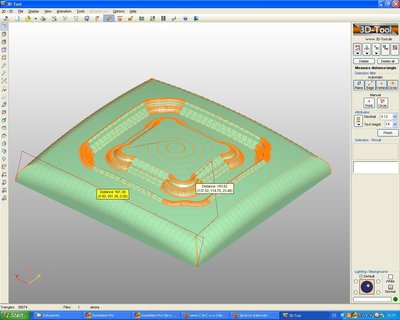

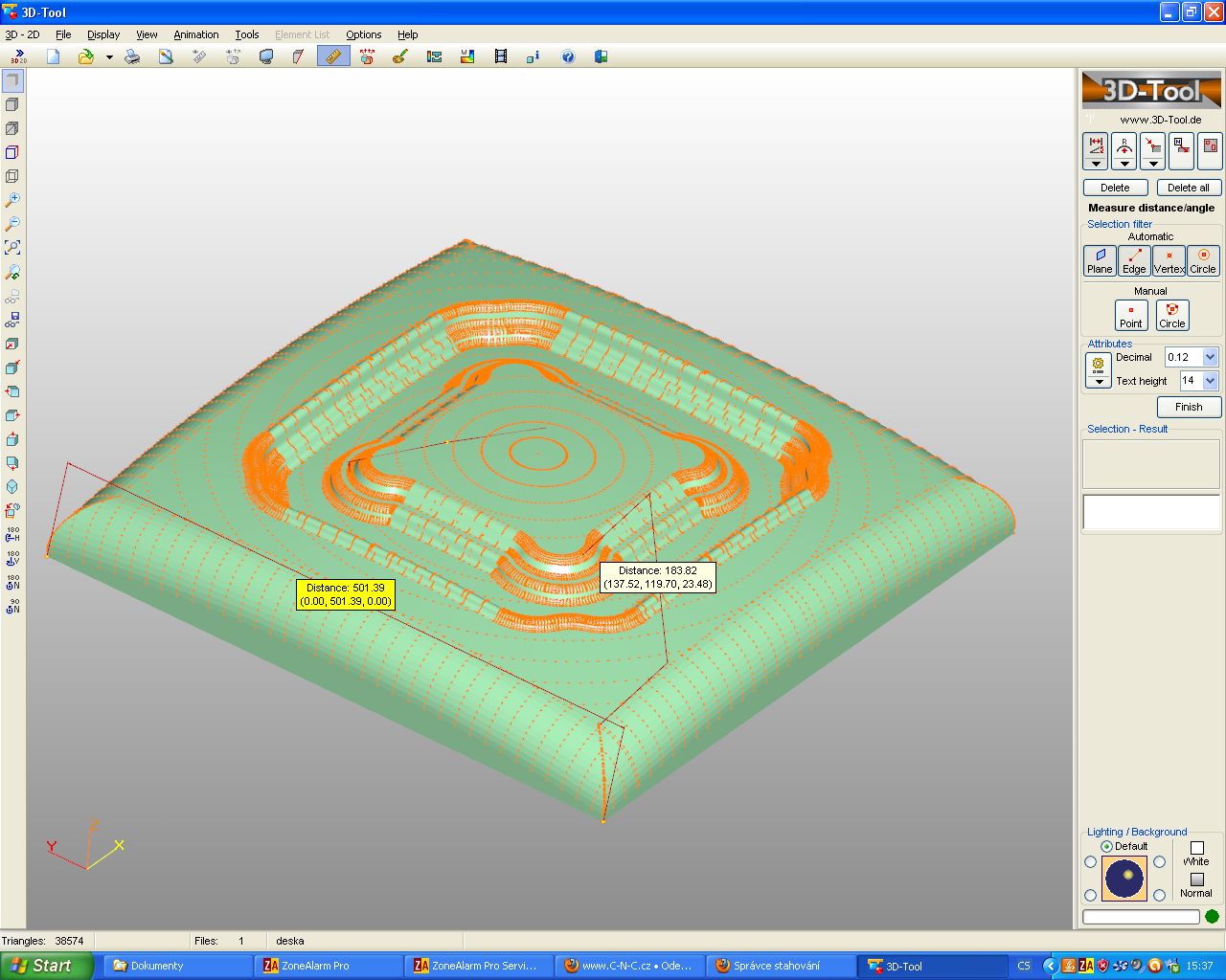

Kdyz si udelas exporty do IGS tak velice peknej je 3D-Tool :D .
