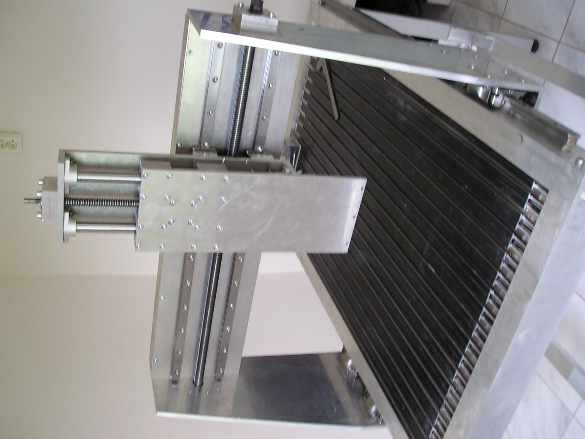

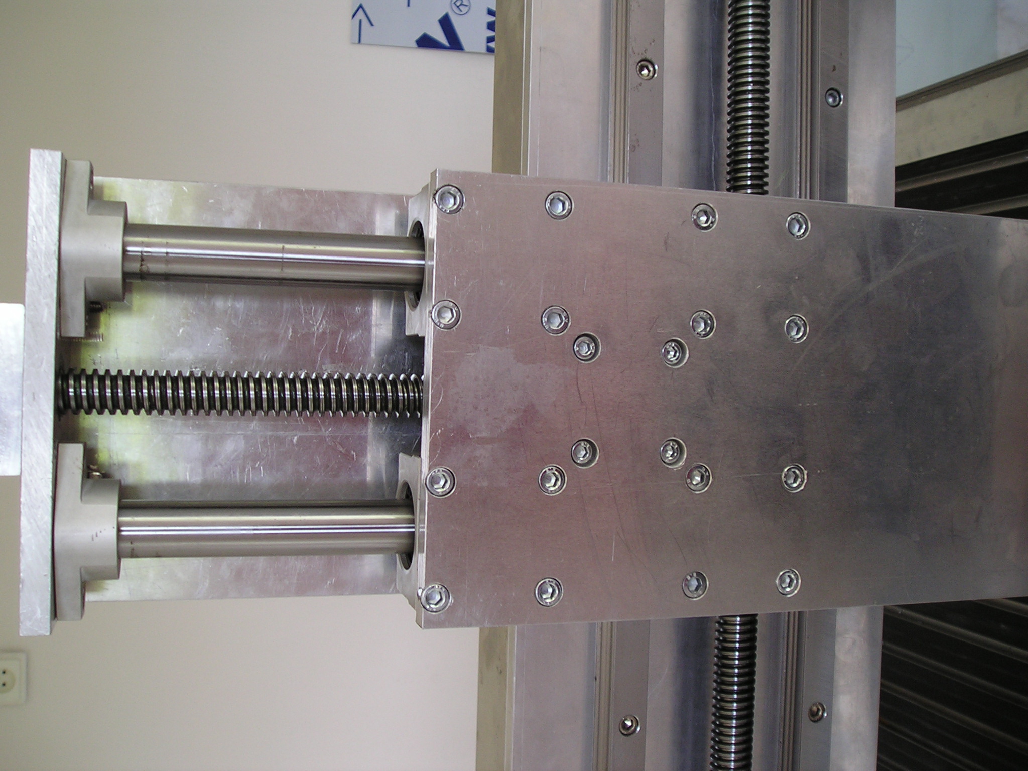

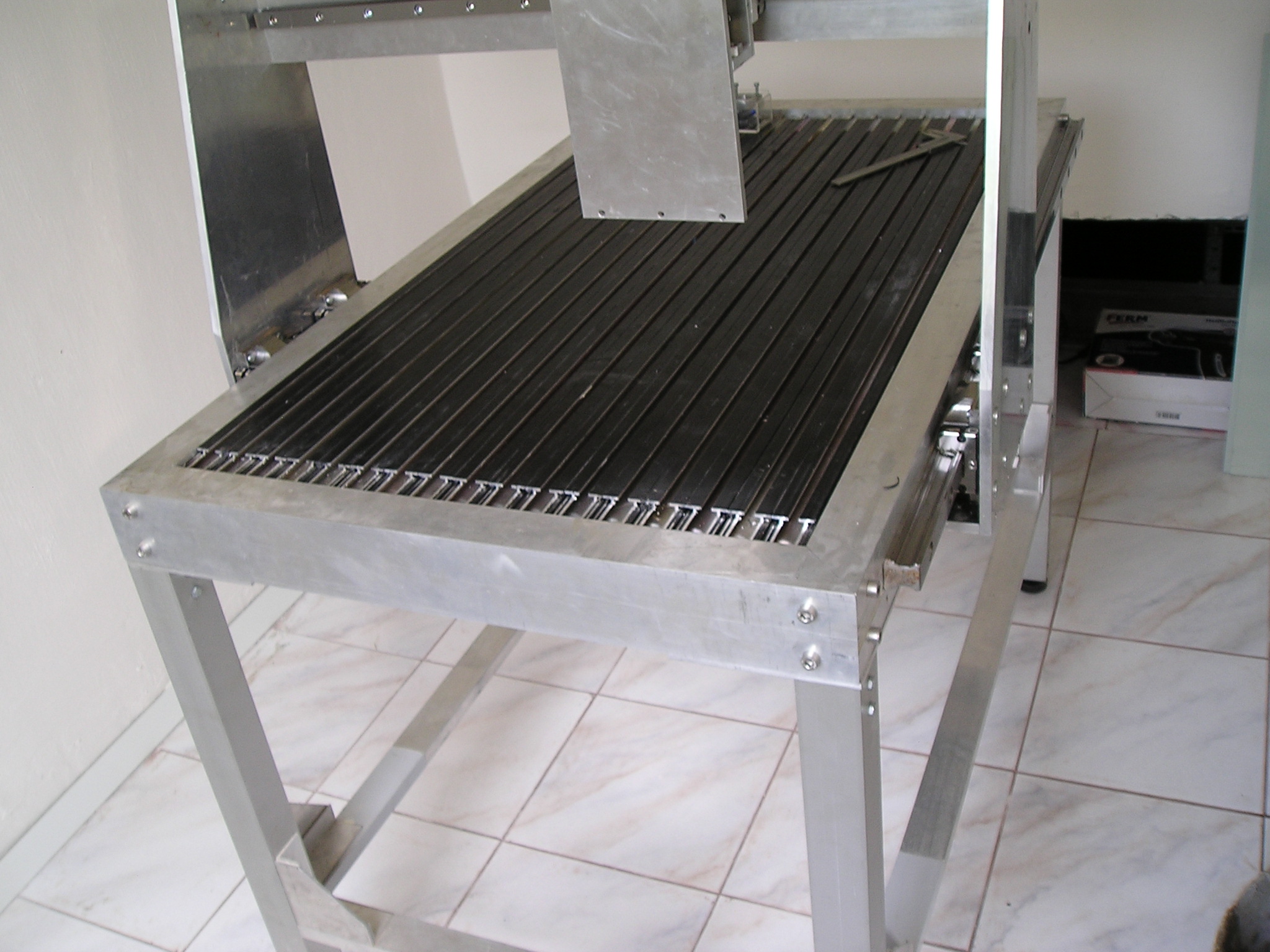

Tak taky přidám tu svojí.Konečně jsem se dostal k dokončení mechaniky. Rozměry stolu 800*1200 na X a Y jsou lineary a všude trapezaky.
Už mám od pana Vostárka elektroniku tak snad brzy začne testování.Už se nemužu dočkat, až se to rozhybe.

Pěkná čistá práce.
Můžeš prosím sdělit zdroj a parametry té drážkové upínací desky ?
Díky. Miloš.

to Zami : http://www.c-n-c.cz/viewtopic.php?f=27&t=5333" onclick="window.open(this.href);return false; ale už to nemužu udělat je to ze zbytkovych profilu a ty pan majitel nechal poslat do sbernych surovin.
ještě jsem si k tomu musel vyfreznout upinaci kameny.Co budeš frezovat ty na tom tvym krasavci.Já když to měl v bedínkách a viděl jak ty to postrkuješ rukou a lítá ti to....tekly mi sliny. Ale když jdeš za snem dočkáš se ....

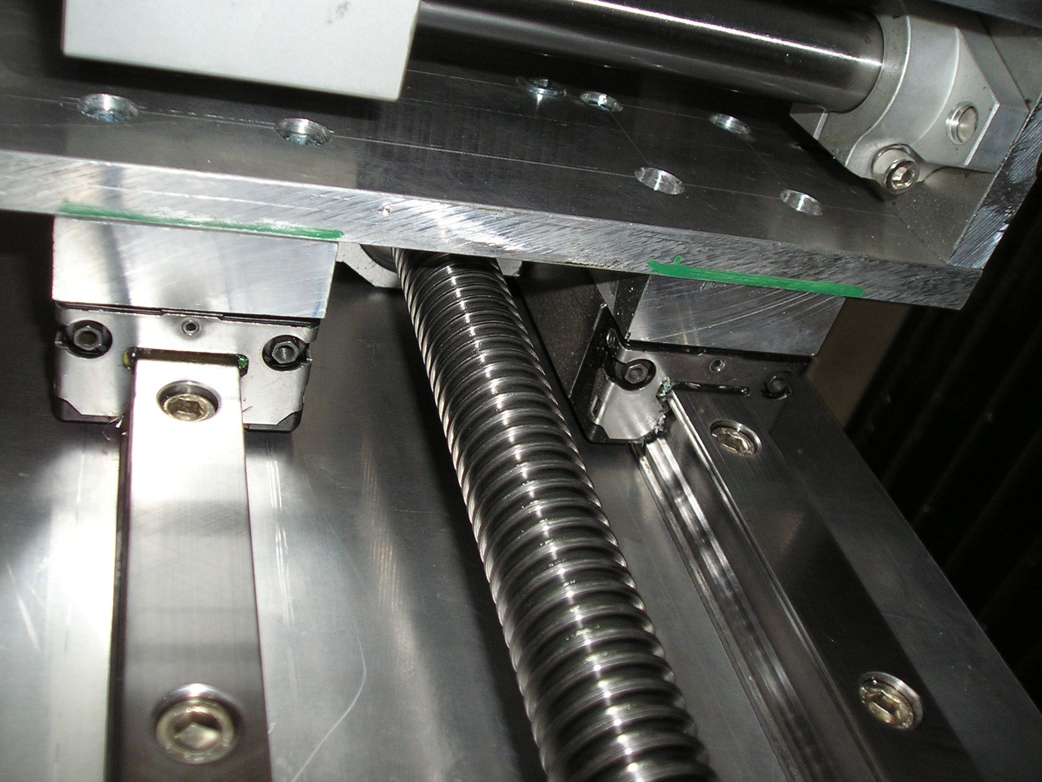

pekna,
z jakeho profilu je ten ram?
koukam, ulozeni linearu podle doporuceni vyrobce jsi tedy neresil?
(premyslim o sve dalsi konstrukci a to mi to dost komplikuje)

Ram je z jeklu 50*80*5 . Ano lineary jsou zafrezovany napresno.Ono davat pritlačky na lineary, co jsou posazeny na hliniku - asi by to nesplnilo učel.Ja si osobne myslim, že by se to po pritažení stejne vymačklo proti tomu blatu.Usazení podle vyrobce má smysl na litinovy nebo ocelovy ram.

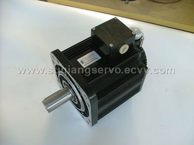

Čím máte prodlouženy draty od motorů? mate draty napajeny nebo přes nějaky vago svorky ja žadny mikro nenašel..budu jeste hledat dal...

Pleximene- libi!!! "Prckoj" (rikame mu Hobit) ma taky lineary zafrezovany napresno do hl. 2mm s vuli 1-2st. Vpohode to kolej narovna.

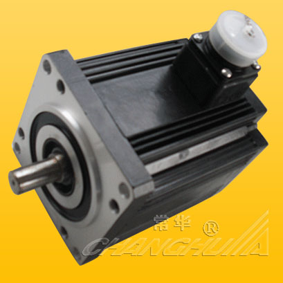

Já dodnes nepochopil, proč krokové motory nemůžou mít svorkovničku v krabiččce s vývodkou, stejně jako obyčejný asynchronní elektromotor, nebo konektor jako AC serva.
Tohle spojování různýma čokoládkama a podobně moc nemusím.
Já osobně to mám připájené ke kabelu pájkou, zafoukané do smršťovačky a přes celý kabel včetně drátů od motoru převlečený tenký krk.
Pájený spoj je taky rozebíratelný :wink:
