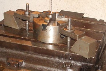

rexolv píše:... hlbka záberu 10mm posuv 50mm/min. a slabo upnutý materiál, fréza ho vytlačila z úpiniek :D
S cnc a frézovanim nemám vela skúseností, zatiaľ sa iba učím, ale dosť mi pomohlo toto fórum.
Ha, konečně příležitost uplatnit jedno svoje "múdro" :lol: Materiál nemáš upnutý slabo, ale špatně !
Takhle si jen můžeš při dotažení "na fest" omačkat buď povrch stolu nebo drážky. Ty pakny musí být z druhé strany šroubu něčím podložené, buď štelovací, nebo schodovitou podpěrou, jako např. tady na tom obrázku od magiho
