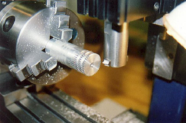

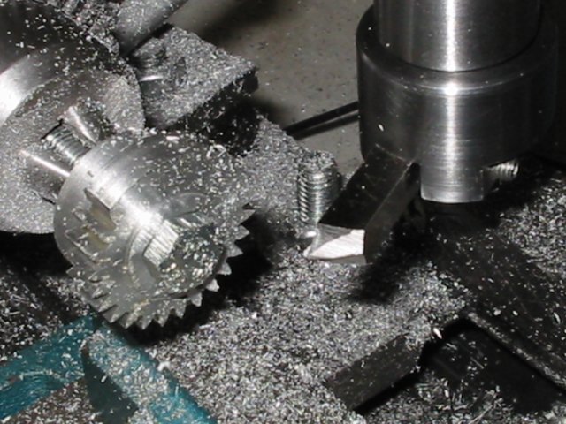

Posílám pár ozubených kol vygenerovaných z Mechsoft profi. Bohužel, průběh křivky boku zubu je pro různý průměr roztečné kružnice jiný. Když ale budeš uvažovat zemědělské vůle, tak by to mohlo stačit. Jinak vygenerované ozubení z Mechsoftu je použitelné, mám prakticky vyzkoušeno.

Ale to není chyba, vždyť pro každý počet zubů je jiný pr. roztečné kružnice a průběh křivky boku musí samozřejmě být také jiný, pro n=nekonečno evolventa přechází v přímku - bok lichoběžníku.. Proto jak psal někdo výše jsou frézy pro výrobu dělícím způsobem v sadách, každá vždy pro určité rozmezí počtu zubů, počítá se s tím že rozdíl mezi profilem pro např. 15 a 17 zubů není tak velký. Jinak by teoreticky musel být na každý počet zubů jiný nástroj. Pokud mají být kola přesnější, je třeba je vyrobit odvalovacím způsobem. Přesnost profilu z Mechsoftu nedokážu posoudit.bobik píše:Posílám pár ozubených kol vygenerovaných z Mechsoft profi. Bohužel, průběh křivky boku zubu je pro různý průměr roztečné kružnice jiný. Když ale budeš uvažovat zemědělské vůle, tak by to mohlo stačit. Jinak vygenerované ozubení z Mechsoftu je použitelné, mám prakticky vyzkoušeno.
Pokud mě nešálí zrak, nůž v držáku na obr. viz výše je upnutý obráceně, břit by měl být +- v ose otáčení dtžáku, podobně jako nůž na soustruhu.
- Site Admin
- Příspěvky: 23436
- Bydliště: Praha
ja bych rekl ze s polohou nozu na tech fotkach si autor nedelal hlavu stejne jako s evolventnim profilem

pokud mě pamět neklame - tak Mechsoft nedelal evolventy - byli to jen spojene radiusybobik píše:Posílám pár ozubených kol vygenerovaných z Mechsoft profi.

Vy jste ale puntíčkáři. Jo, pro vysokou účinnost převodu pomocí ozubených kol je třeba, aby se boky zubů po sobě odvalovali, což nám zajištuje evolventní tvar boku zubu. Taky je třeba, aby tvrdost povrchu byla dosti vysoká a povrch lapovaný. Mě nepřipadá, že by crickett měl tak vysoké nároky. Třeba má možnost fušovat na drátořezu a kudlu si docela přesně vyříznout z radeka. Nebo může profil zubové mezery vyfrézovat z nástrojové oceli, zakalit a přebrousit jen čelo. A že se mu boky nebudou odvalovat a bude tam trochu skluz a větší opotřebení? U těch materiálů, co nejspíš na výrobu ozubených kol použije je to šumafuk. Jaký rozdíl v životnosti ozubeného kola z mosazi nebo nedejbože z duralu bude mezi oz.kolem zhotoveným odvalováním nebo takto dělícím způsobem? Minimální.

Teď mě ale napadlo že pokud na té mašině na které to dělá by dokázal svázat otáčení děličky s otáčením vřetene a zároveň s tím hýbat podélně tak z toho má regulérní odvalovačku a místo odvalovací frézy může použít z čela nabroušený profil viz nahoře vyříznutý na drátořezu. Musí se ale trefit do osy
