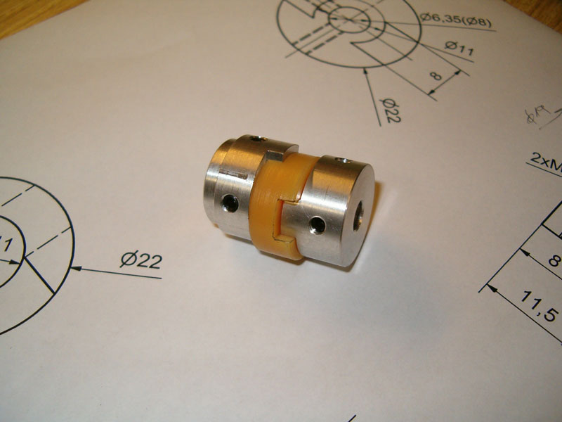

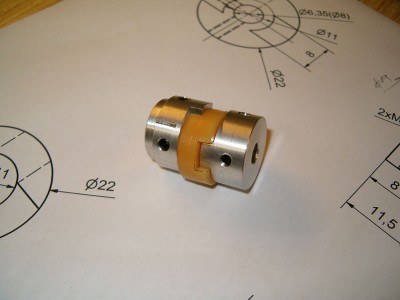

Myslíš typ Oldham? Taky jsem uvažoval o koupi, ale nakonec jsem si je udělal sám... z materiálu který jsem doma našel - dural ze staré rozebrané kopírky a silon ani nevím z čeho to bylo :D

Presne tak. Tiež som uvažoval o výrobe a asi ich aj urobím. Treba mi momentálne 5 kusov. Ty máš na zaistenie použité červíky? Ja mám tie Clamp style.

Myslíš ty svěrné? Uvažoval jsem o nich, ale na výrobu jsou jednodušší ty červíky a zdají se mi v pohodě... Ví někdo v čem je lepší ta svěrná varianta?

sysel píše:Myslíš ty svěrné? Uvažoval jsem o nich, ale na výrobu jsou jednodušší ty červíky a zdají se mi v pohodě... Ví někdo v čem je lepší ta svěrná varianta?
Asi to lepšie drží a má to výhodu, že sa to môže axiálne posunúť(v prípade potreby).

Pokud máš na hřídeli plošku tak červík myslím drží dostatečně a s tím posunutím jsem nějak nepochopil... To můžu přece kteroukoli spojku posunout a jestli myslíš za otáčení tak na to tam je přece ten prostřední unášecí kámen ne?

Mám motory a hriadele bez plošky a nemám chuť do nich frézovať :wink:
Tú spojku mám aj na vretene sústruhu a v pohode drží. Neviem či červík by to zvládol a ak by tam nebola ploška tak už asi vôbec nie.

Aha, tak to já mám z ploškou a konce šroubů jsem si taky dělal sám, čili taky ploška... a u toho vřetena máš asi pravdu...

Myslím, že pri použití červíka je styčná plocha hriadeľa a spojky o cca polovicu menšia ako pri sťahovacej spojke.
