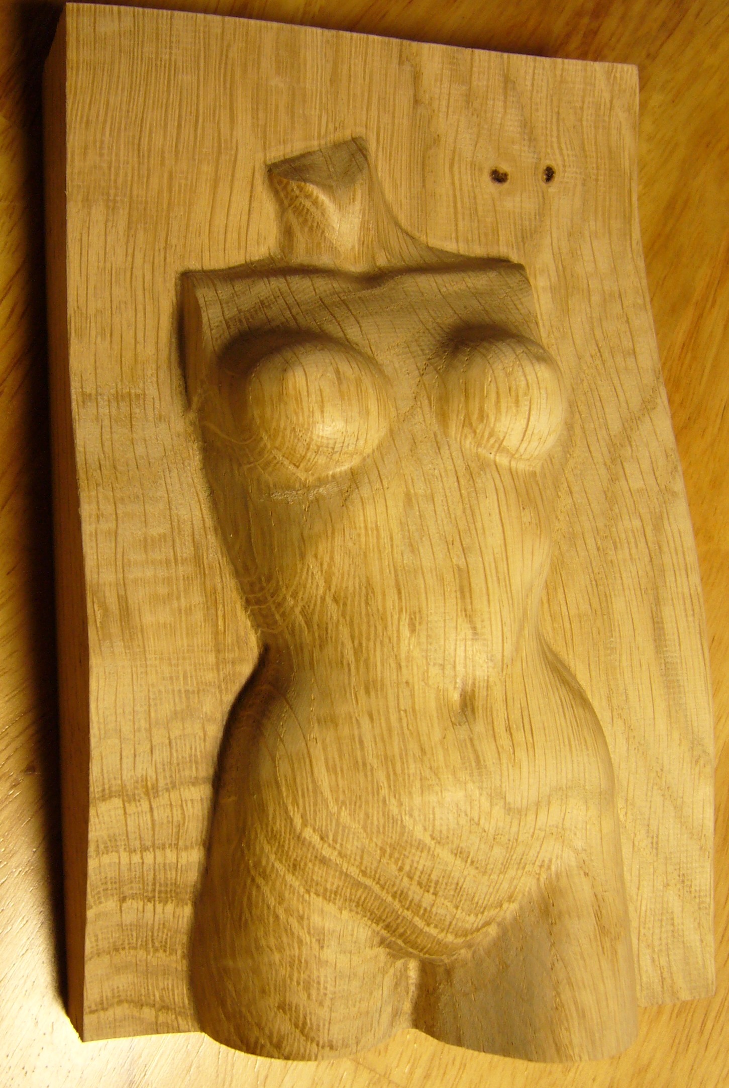

Tak jsem si zase něco vyfrézoval. Jen tak pro radost. Model stažený z http://grabcad.com/library/manequin.
Akt-g-kody.zip
(553.02 KiB) Staženo 448 x
Naposledy upravil(a) bobik dne 28. 7. 2011, 8:31, celkem upraveno 1 x.

Ahoj co je to prosím za dřevo?
zami
Příspěvky: 654
Registrován: 25. 1. 2011, 2:07
Bydliště: Třebíč
29. 7. 2011, 7:03
Já bych to tipoval na dub.
Miloš.
bobik
Příspěvky: 4556
Bydliště: Okres Klatovy
29. 7. 2011, 7:41
Ano, je to dub.

To je paráda. Ještě prosím nějaké detaily. Jak je to veliké. Čím a jak jsi hruboval (průměr frézy, F , úběr v Z,otáčky) a čím jsi dokončoval (průměr frézy ,F, otáčky, boční krok). Dost mě to zajímá chystám se na něco podobného ....
bobik
Příspěvky: 4556
29. 7. 2011, 4:47
Ahoj
Průměr fréz je popsán v hlavičce programů. Hrubuji kulovkou desítkou dvoubřitou, hloubka 5mm překrytí 50%, na čisto touže frézou, zhruba po 0,2mm. Otáčky 12 000ot/min. Zmenšení koutových rádiusů z R5 na R1,5 je dokočeno čtvrtým programem dvoubřitou kulovkou trojkou, otáčky 18 000 ale chtělo by to více, tak 25-30 000. Pozor na délku fréz. Nepodcenit. Velikost polotovaru a pozice osového systému je v pdf souboru. Zdrojový model jsem poupravil. Zmenšil jsem plochu kolem postavy a postavu jsem naklonil o 5°tak, aby spojnice bradavky a nohy tvořila vertikálu. Škoda, že model je jen přední část, rád bych vyfrézoval celé tělo.
