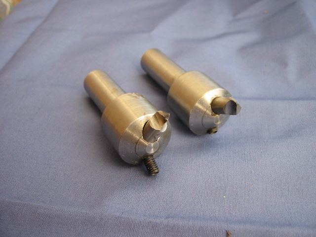

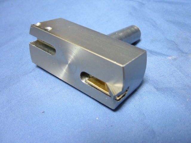

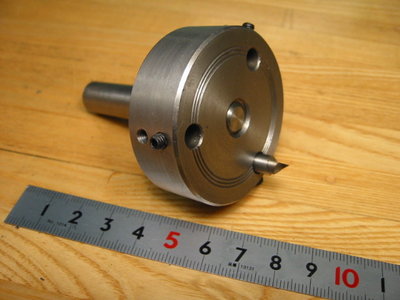

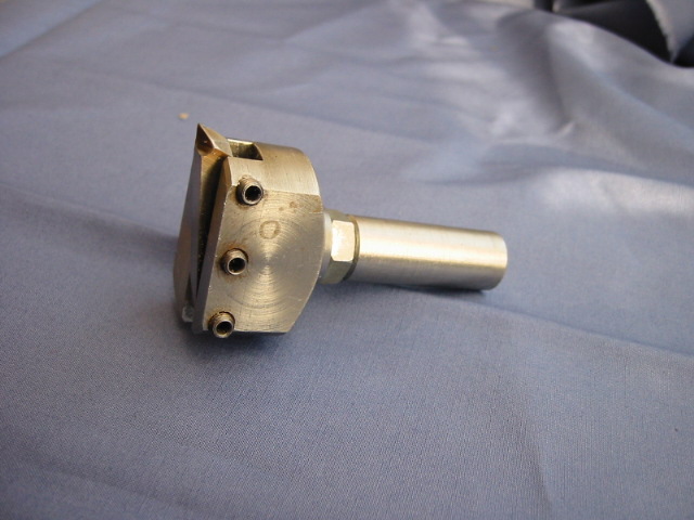

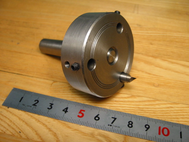

všiml jsem si, že se občas ve frézce používá v přípravku upnutý soustružnický nůž a s ním se sjíždí povrch. Něco ve smyslu vyvrtávací hlavy. Rád bych si takový přípravek vyrobil. nemáte někdo pár fotek pro inspiraci. Jak je řešeno bezpečné upnutí nože. Děkuji.

Pár ukázek.
