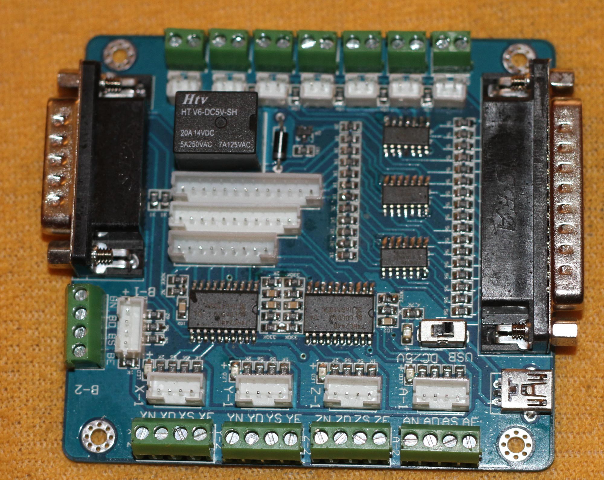

Poraďte prosím jaký krokový motor si mohu koupit.

Na internetu jsem si koupil něco co se jmenovalo jako 5axis ... je to věc co se da připojit přímo přes paralelní kabel od počítače, da se na to připojit 5 motůrků + relátka a další věci. Spolupracovat by to mělo s mach 3. Rád bych si k tomu koupil nějaký motůrek asi nema 17 ale nevím. Prodejce mi nerekl vůbec nic a nevím teď co dál abych zbytečně nevyhodil peníze. Může mi někdo poradit ...? Z té věci se dá přečíst ...HTV6-DC5V-SH 20A14VDC 5A250VAC 7A125VAC. Asi budu muset dokoupit nějaky napájení.
Děkuji za pomoc. H.

to je ale jenom oddelovaci deska.
http://cgi.ebay.com/5-Axis-Breakout-Boa ... 3f092e8a78" onclick="window.open(this.href);return false;
chybi ti jeste vykonove stupne (drivery)

aha, nejak jsem to nepochopil tak asi jsem nekoupil spatne jeste teda ty drivery. Muzete mi neco doporucit? Nemam v umyslu stavet primo cnc stroj, potrebuji vyrobit jine stroje, jednak vyuziju valec s nizkootackovym motorem ktery bude nanaset lepidlo na papir, dal bych potreboval asi 3 metry dlouhy pasovy dopravnik a pak budu potrebovat zajistit pohyb nahoru a dolu, zadna velka zatez. myslel jsem si ze pomoci krokovych motoru by to slo zvladnout. H.

K té "oddělovací" desce, která moc neodděluje žádný napaječ nepotřebujete, lze ji celou napájet z USB. A to co na ní čtete je jenom relé a parametry jeho cívky a kontaktů.
