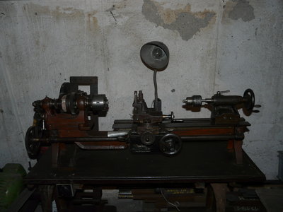

Dobrý den,stal jsem se hrdým majitelem starého soustruhu,bohužel o něm skoro nic nevím,proto bych poprosil o rady.

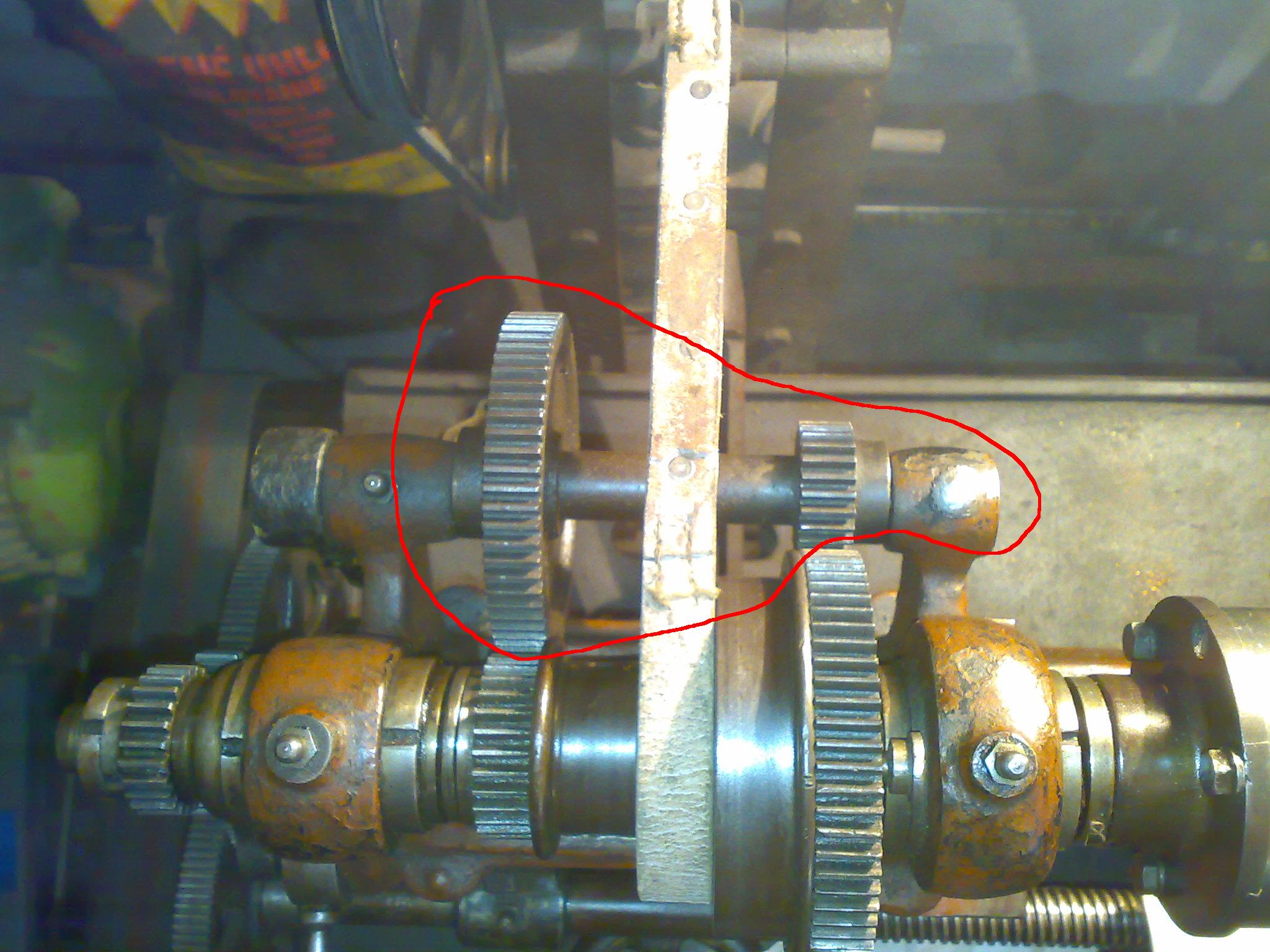

K čemu slouží ozubená kola co jsem označil?Je to brzda?

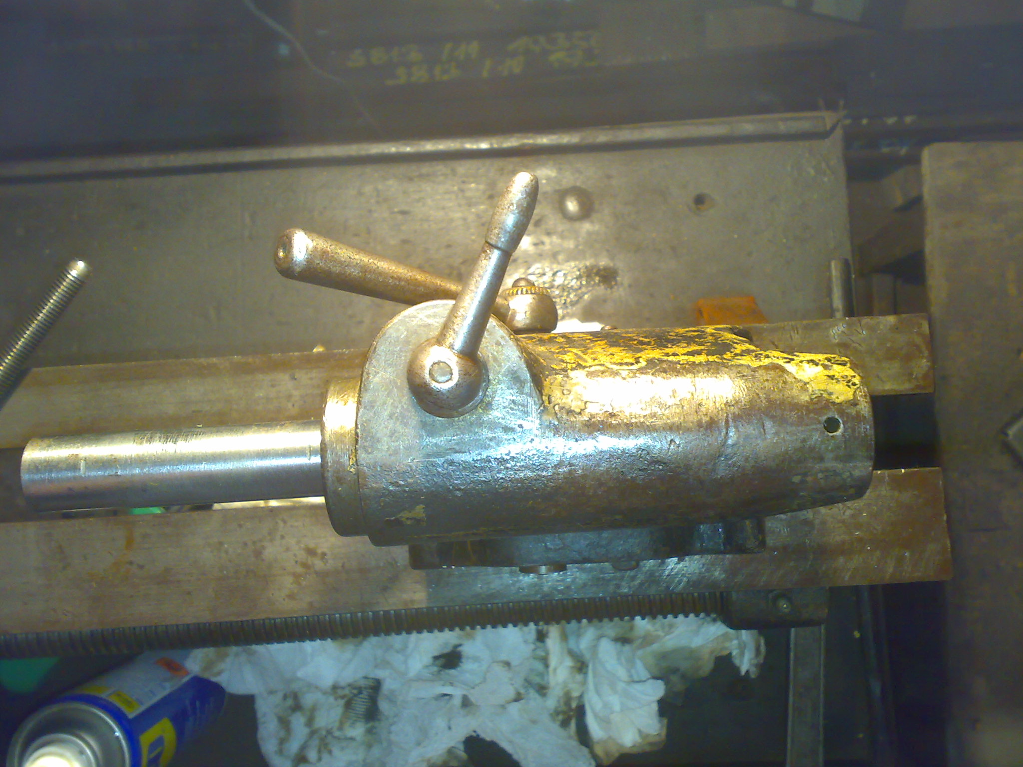

Dále koník velice špatně vyjíždí,brzdí ho to utahování které je pořád ve stejném stavu i když ho povolím.
Díky moc za rady.

konika rozeber a vycisti
pritom urcite prijdes na to kde to vazne
ty ozubeny kola tusim jsou druha rychlost ale z te fotky nevidim kde se to prepne

To jsem si taky myslel že je to druhá rychlost,ale nejsou tam ty tři převody a když to zaklapnu tak se to nehne. Koník jsem rozebral a vadí tam nějakej kus kovu co je zasunutej v té dírce co se utahuje.

Ty kola je opravdu předloha a při zapnutí se musí z todo předního velkého kola vytáhnout
nebo spíš povytáhnout čep, který je na fotce pěkně vidět.
Já ho měl vytahovací, dělaný dodatečně. Já jsem na koníku neměl zpevňování
ale nejspíš tam bude rozříznutá objímka, která potřebuje rozebrat a promazat.

cudlik uz taky vidim ten v urovni te maznice a ma tam i na remenici znacku
jak se pak ale pripoji ta predloha
ja to vydel na jinem soustruhu a bylo to cele vykyvne aby to slo vyndat ze zaberu kdyz je to spojene s tim velkym kolem

A bldá otázka k čemu ta předloha slouží?
Příspěvky: 23276
20. 8. 2011, 7:58
mas tri rychlosti podle polohy remenu a to vse jeste * dve rychlosti (s predlohou nebo bez ni)

Předloha by měla být 1/8 stejná jako novějších soustruhů.Dávej si bacha abys při vypnuté předloze měl zajištěno předlohu kolíčkem, jinak mužeš příjít o zuby na kolečkách.
