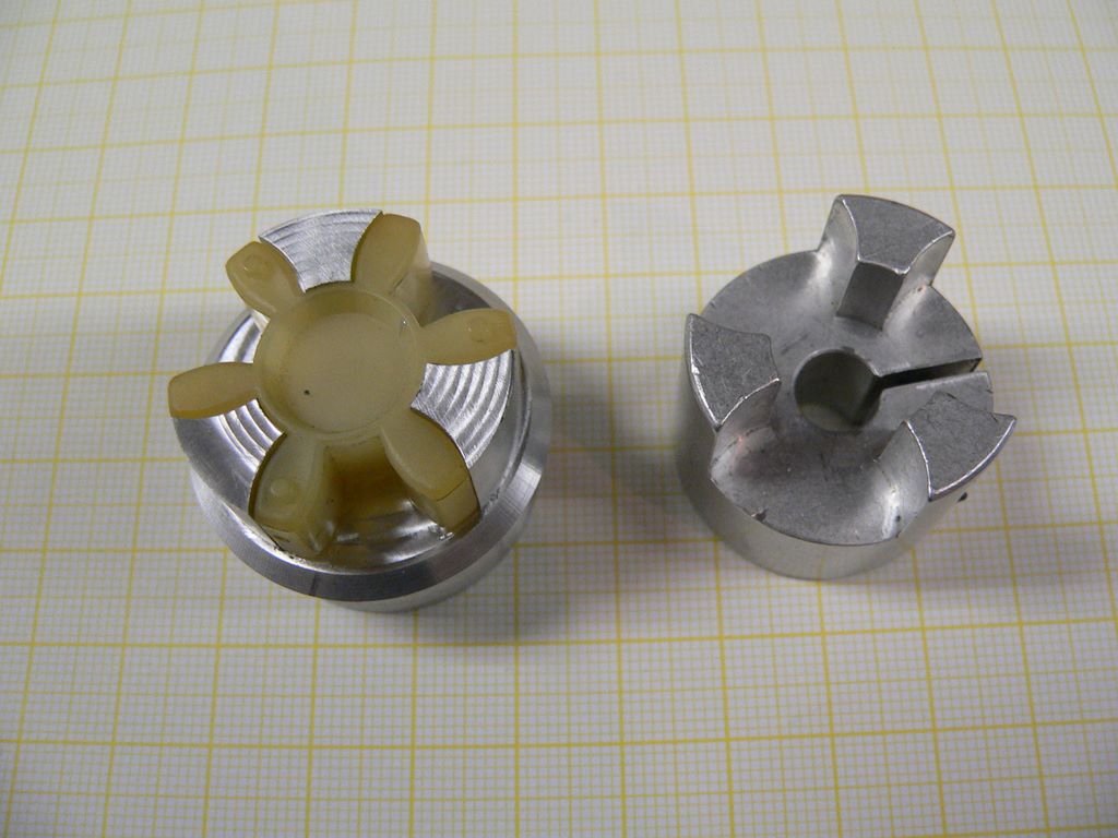

Hloubka zanoreni je 3.3 mm a prumer spojky je 30mm. Doba frezovani byla neco pres dve minuty frezou o prumeru 3.9mm. Je to jen hrubovani.

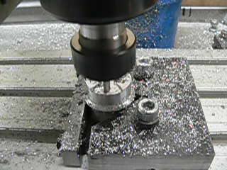

Testik noveho vretena od Fimecu

Zkusebni jeti programu na protikus spojky motoru a take jak nove vreteno strouha

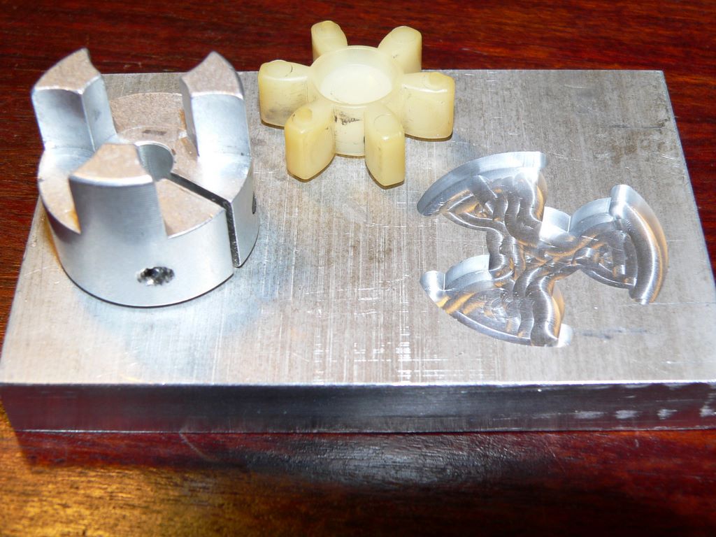

Takze dnes finalni frezovani, ale proti minule to bylo 5mm HSS frezou 3 brity a zatim stale jen rychlosti F200 a uber v Z po 0.5mm - priste uz pojedu jednou tolik. Otacky byly 9.000rpm. Doba frezovani vcetne vnejsiho obvodu 43 minut.
Jeste mam video z fotaku, ale musim to nejak zmensit. Je tam pekne slyset, ze i pres chod vretena jsou slyset i krokove motory a ze vlastni vreteno jen huci tim vetrakem.

Dekujeme za pochvalu. Zmaknuty to moc nemam aspon zatim. Byl to v podstate prvni pokus o vyrobek. Navic nutnej ke zprovozneni 4. rotacni osy na frezce.
Pro vsechnu jinou praci a zarizovani nove dilny po povodni se to zdrzelo tak o pet let.
S tou vyrobou to nebude tak horke. Musely by se vyresit ty hvezdicky z te pryze. Ja jsem totiz mel prave jen tu pulku spojky s tou gumou. Ale treba se ta formicka na tu gumu jednou udela a budeme si to delat cele.

pardon za blbu otazku, ale akym sposobom si vycentrujes nastroj vzhladom k obrobku? Predpokladam ze u spojky by nemala byt hadzavost, teda ten tvar ktory tam vyfrezujes by mal byt koncentricky s valcovym polotovarom.
Dik.
cmeliak

no u pomalobezne spojky jako jsou tyhle to neni tak kriticke jak ti bezi povrch - dulezite je aby ti bezel vnitrni tvar s osou - vyvazeni nehraje zadnou velkou roli - i ten original je rizlej jen na jedne strane
navic tady byl vnejsi prumer mirne vetsi a pak se ve finale frezkou objel i vnejsi prumer a navrtal se ten stred - uz si to moc nepamatuji
kdyz je ale treba tak si holt musis pohrat a najet si pres merku na kraj obrobku
