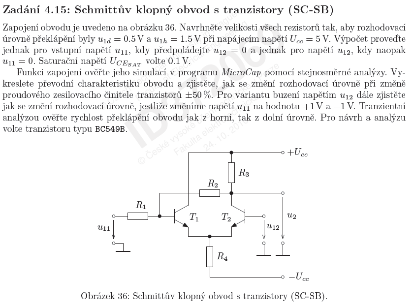

Já vím, že to sem asi nepatří, ale už si vážně nevím rady co s tím mám dělat..věděl by někdo ? odpory mi vyšly R3=5,55k a R4=4,45k, zbylý dva nemůžu spočítat ani za nic

je to tak, zadání ze školy. Jsou 2 schémata s tranzistorama. Jedno je všude řešený(klasika..to druhý než mám já), ale tohle sem vubec nikde nenašel, ani nějakej nástřel jak na to.. :(

tak jsme nějaký způsobem zjistil hodnoty pro první zadání. R1=6K, R2=20k, R3=400R, R4=70R. (nasimuloval jsem to...) Teď ještě odvodit rovnice, jak se na to vlastně dá přijít...

Nevim ... fakt to nestaci rozkreslit podle pouziteho vstupu (U11, U12) a stavu vystupu (ktery tranzistor zrovna vede). Saturovany tranzistor nahradit zdrojem napeti, ten s bazi na U12 na 0V dopocitat podle proudu emitorem. Pak odvodit napeti, kdy se to prepne?

Odpory R3 R4 jakžtakž vypočtu, když si jeden zvolím. Kolektorovej proud tranzistorem T2 je 20mA, emitorovej však 60mA, takže si báze cucne ze země 40mA..
(Stav kdy je na vstupu u11<1,5V => na výstupu log.0, resp. -0,67V).

No ... tak jsem to zacal kreslit a zjevne mi neco unika:
uvazuju vstup U11, baze T2 je uzemnena.
Mam stav, kdy je tranzistor T2 uzavreny - podle me to plati, pokud je napeti v emitoru tranzistoru vetsi nez -Vbe (-0.7V)
Podle me by se mel T2 otevrit ve chvili, kdy na bazi T1 bude zaporne napeti (mensi nez U12).
U11 jde na bazi pres delic R1 | R2+R3 (z Ucc) , takze by tato rozhodovaci uroven mela byt vzdy zaporna ...
Nevite nekdo, co delam spatne ?
Nebo i pri navrhu je treba pocitat s realnymi tranzistory a uvazovat zesileni?

Má se počítat s reálnejma tranzistorama asi, Ube=0,67V, Uce(sat)=0,1V, h21e (Beta) = 290.
Ja sem vycházel ze stavu, kdy je u11 menší než 1,5V, takře T1 zavřenej, T2 otevřenej. Tím jakžtakž se dají zjistit R1 a R4.
Taky je otázkou, jestli zdroj (sinusovýho) napětí má mít nulovej odpor (takže ideální) a chová se tedy jako zkrat. Protože to ale zde nepíšou, tak to beru jako že jo.
Pak by byla rozhodovací úroveň při který to sepne tak jak si psal +1,5V
