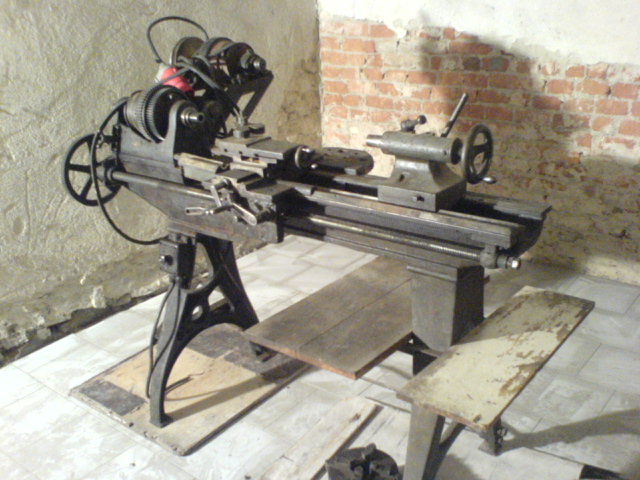

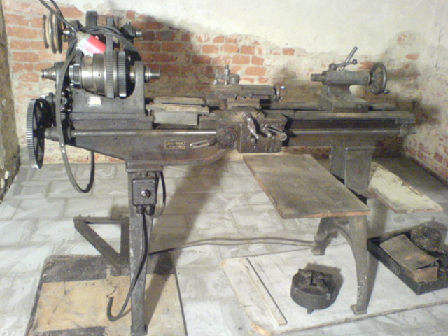

Zdravím všechny, tohle jsem dnes přivezl domů. Budu rád za každou informaci o tomto stroji.

Krásnej starej soustruh 8) 8) 8) Gratuluji!

Má levotočivý šroub na nožovém suportu?
Jediné co potřebuješ vědět je, že když přiklopíš předlohu 1:8 tak musíš kombinačkama povytáhnout kolík ze spojky vřetena (je držený pružinou), a zafixovat v rozpojené poloze pootočením :-)

Majiteli tím asi moc nepomohu. Ale koukám, že soustruh má koník jištěný výstředníkem :!: . To neměl kdejaký TOS ještě v 50. letech a čínské skorosoustruhy nemají dodnes.

to je fakt, to byla z prvnich uprav co jsem delal

Co povidáš -já mám číňana (quantum D210x400) a koníka s výstředníkem mam :mrgreen: :mrgreen: :mrgreen:

Mrkni na toho mého donauwerka co mám na stránkách :wink: tady ty soustruhy dělalo mraky firem, a kopčili to od sebe jak pominutí, ten systém je pořád stejný u těchto soustruhů, na tom nikdo nic nevymýšlel.
Máš tam stejné spínání posuvového šroubu, proto jsem si toho všiml, mrkni co je ve vřeteni za kužel (měl by tam být Mk3 nebo metrika ale morse je pravděpodobnější), bude to asi starší kus, páč tam jsou místo kol za noniama kliky, nebo nějaký lehčí model pro zámečníky.
Na manuál zapomeň :wink: když sem dáš stoupání posuvového šroubu, tak aspoň tabulky ti sem můžu kopnout :wink:
bude tam buď 4chody na palec nebo 6mm na otáčku :D každopádně už to tady je někde oskenovaný protože jsem to sem dával
