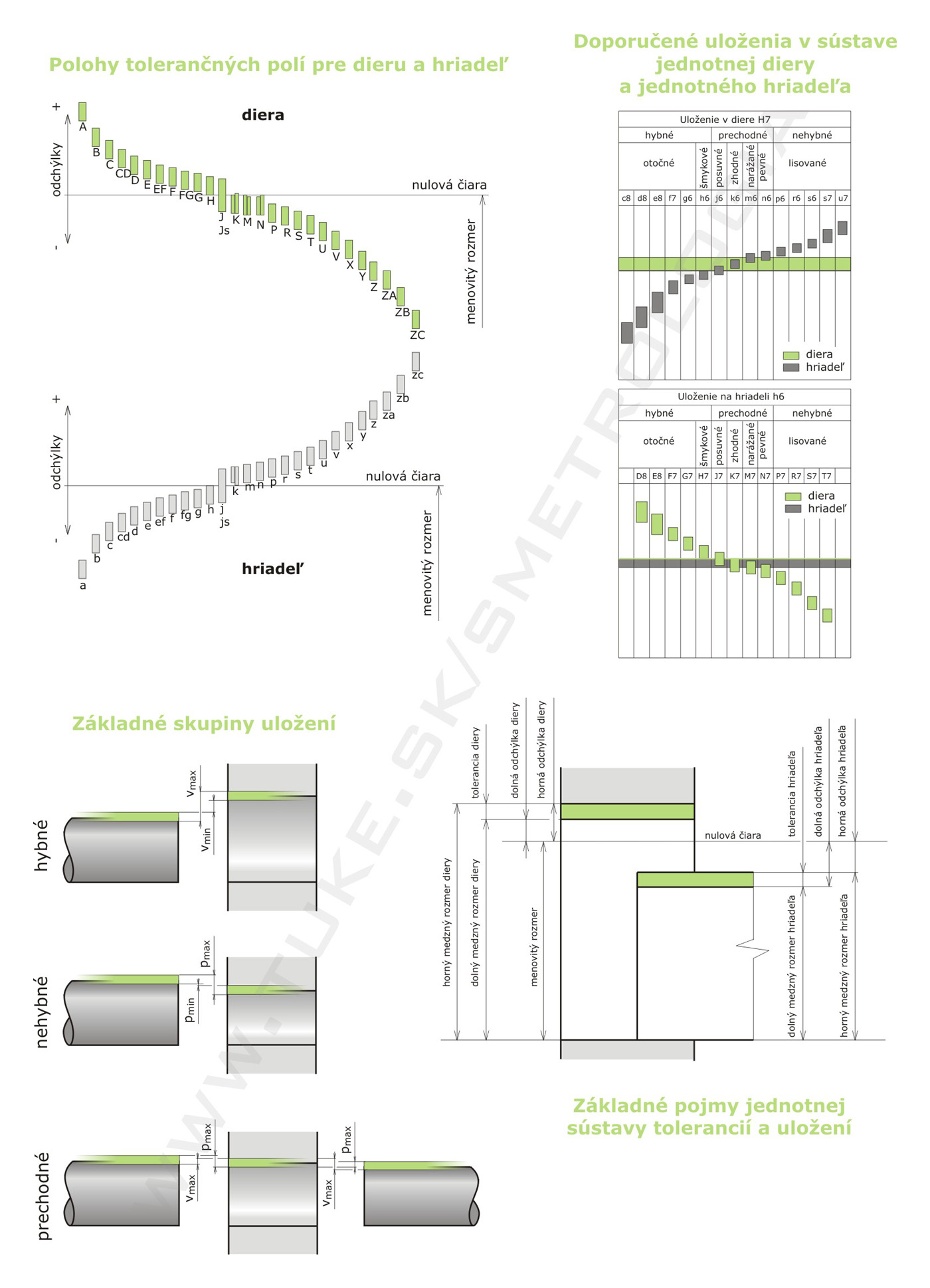

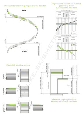

Chci se zeptat: o kolik se nechává větší průměr bronzového válečku před zalisováním do otvoru pro vytvoření kluzného ložiska ? Jedná se mně o průměry tak 10-20mm. Díky.

Nechal bych jej o cca 2-3 stovky větší. Vnitřní otvor pak samosebou vystružit.

Pozri si toto:
