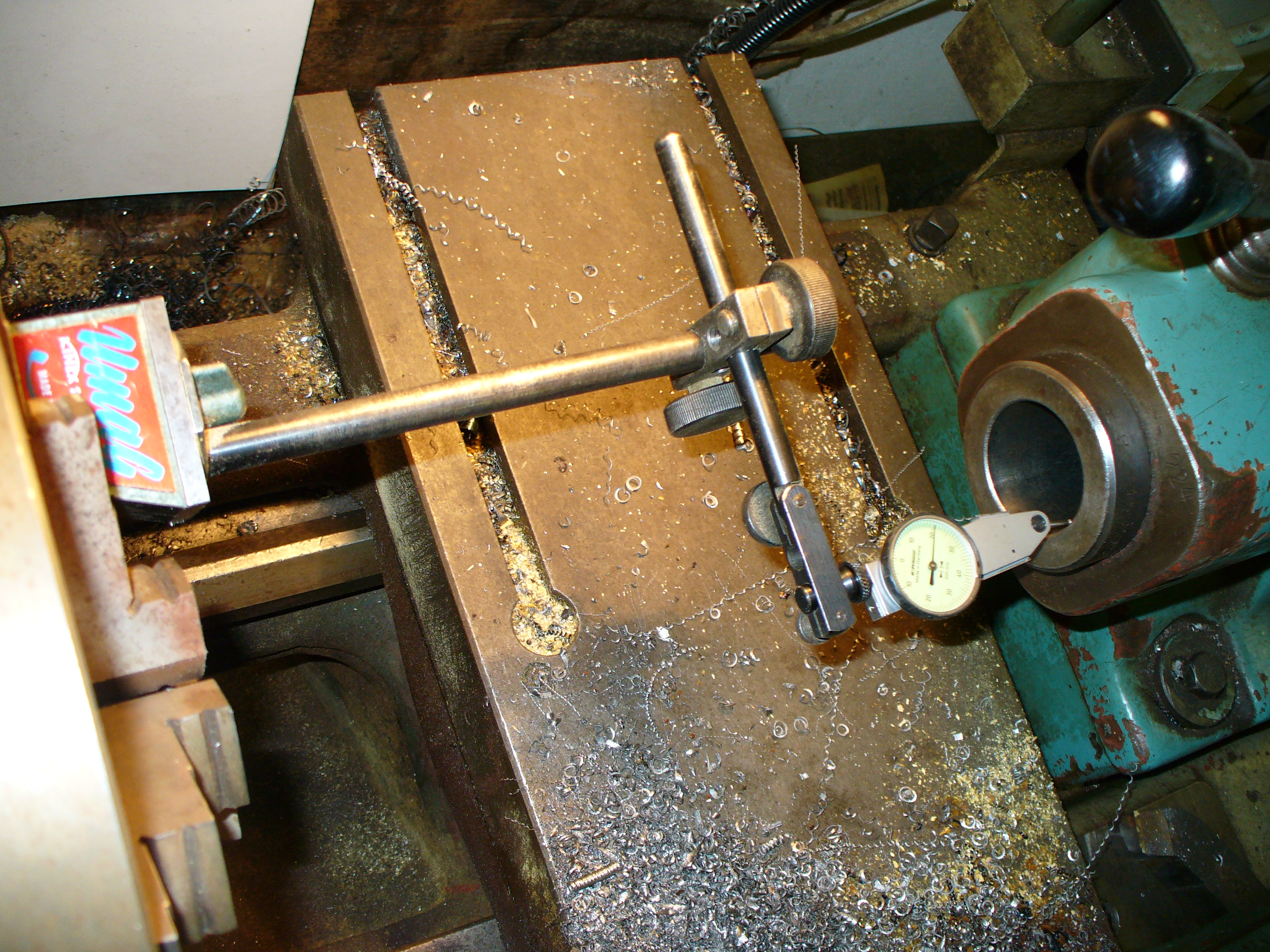

Zdravím. potřeboval bych poradit jak "rozumně" vycentrovat koník proti sklíčidlu.

V univerzale si do kulatiny navrtej vyvrtáváčkem díru pro hrot,pak kulatinu upni do universali a koníku,aby koukalo aspon 200mm a sjed šponu po celý dýlce kulatiny.pak změř průmer u univerzáli a u hrotu.Rozdíl vyděl dvěma a o to šoupni konika.Takhle jsem to dělal já.Na měření použij pokud možno mikrometr a uchylkoměr.

Jan Danda: Jak z toho měření pozná, jestli má koníka šoupnutýho stranou, nebo vejškově? Jak z něj pozná, jestli osa vřetena a koníku není mimoběžná? :wink:

Výškově posunutý koník se pozná tak, že to nevytočí kužel ale hyperboloid :-) Ovšem jak to změřit, to fakt nevím :-)
Osobně bych raději na univerzálu přidělal hodinky (lépe páčkový úchylkoměr, máme-li) a objížděl vnitřek Morse kužele v pinole.

Předpokládal jsem, že to má rozhozený jenom do strany. :) pokud je to rozhozený koník i výškově, poznáš podle mě tak,že v universale vytočíš stejnej průměr jako má pinola koníku,dáš hodinky na příčnej suport a sjedeš výškový rozdíl.

Jenom moje úvaha co se týče mimoběžnosti.Za předpokladu že konik je originál k soustruhu,je prizmatické vedení a není vydřené,je hodně pravděpodobné že koník je rovnoběžný z ložem soutruhu.Takže pokud jsou osy koníku a vřetene mimoběžné,bude rozhozenej vřetenik.Rovnoběžnost vřetene s ložem, podle mě zjistíš zase tak že vemeš šponu na materiálu(délka přiměřeně k průměru) uplim jenom ve sklíčidle,dáš hodinky na příčnej supor(nejlíp dvoje,na horu a z boku materiálu) a jedeš podélnym posuvem. S největší pravděpodobností muže být vřeteník do uhlej do boku a od toho jsou tam štilovací šorub na srovnání.

Jak jednoduchý,člověk se občas divý jakej je vůl,že ho to nenapadne. :)Díky.

Jan Danda: Jo, takhle se to dá vycentrovat a když se koník šoupne,pinola vysune a udělá se ještě jedno měření .........tak zjistíš i tu souosost/mimoběžnost.

Najdi si nieaku brúsenú gulatinu ktorá je presná a má navrtane dulčikyaDo slučidla upni kusok materialu a vytoč si s neho hrot 60 stupnov ako máš v koníku.Tento ti bude bežať a potom už len upni madzi hroty tú brúsenu gulatinu a daj na súport hodinky.Tak zmeráš aj stranový rodiel aj výškový.

miso4x4: A měřením při zasunuté/vysunuté pinole by se tak měla dát změřit i ta mimoběžnost/souosost.
