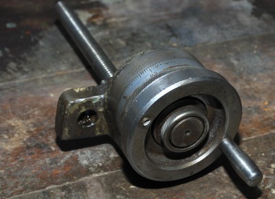

Dobrý den,
prosím o radu jak rozebrat malý podélný posuv, potřebuji opravit ulomenou kličku, vše vyčistit a promazat.
Děkuji

Je tu dokumentace treba ti pomuze kdyz to uvidis rozkreslene

Z druhej strany je červik,ten sa vyšrobuje a vylisuje sa čep na ktorom je ručne koliesko.
