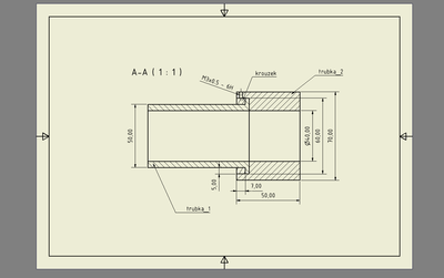

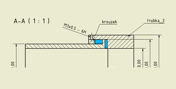

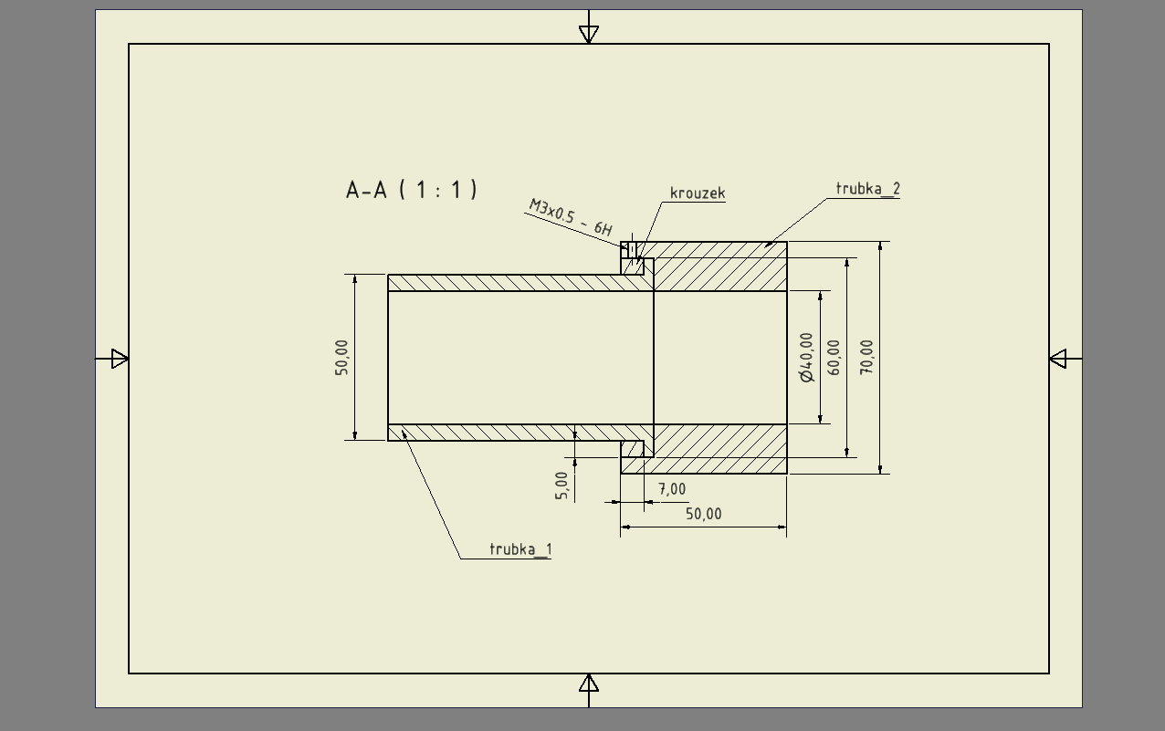

Ahoj vsem,
potreboval bych pomoci se spojenim 2 trubek. Potrebuji aby se trubka_1 otacela vuci trubka_2. Uvnitr trubek je otvor 40mm. Zatizeni trubky_1 nebude velke. Navrzene reseni tet funguje tak, ze trubka_1 se nasadi do trubka_2 a pote se nasadi krouzek, ktery se zajisti nekolika cerviky M3 s trubkou_2. Vyhodou je, ze by se dalo nastavit jak lehce pujde trubkou_1 otacet. Nenapada vas nejake lepsi reseni ? Trubka se bude otacet o cca 180 stupnu tam a zpet pomoci krokoveho motorku. Napadlo me jeste reseni ze bych udelal do trubka_2 drazku a misto krouzku dal pojistny krouzek. Taky potrebuji aby to bylo jednoduche na vyrobu. Diky

Tohle se dá řešit na víc způsobů (napadá mě segerovka, převlečná matka, valivé ložisko, kluzné ložisko z plastu nebo bronzu, ...), spíš ještě napiš, co od toho čekáš a kolik je kolem místa.

ahoj,
okolo je spousta mista. na tu trubku ktera se bude otacet prijdou na konec jeste 2 motory, tak potrebuji aby tloustka steny byla alespon 4mm aby se do ni dal udelat zavit. Jeste se na ni da ozubene kolo a dalsi motor s ni bude otacet. Klidne to muze byt plastové. Potrebuji udelat neco jako je tento robot: http://www.fareastsports.com/pictures/n ... 895752.gif" onclick="window.open(this.href);return false; Jinak tou trubkou 2 jeste budu muset pohybovat nahoru a dolu.

Přemýšlel jsem o tom, ale jak uvádíš, že to bude poháněné přes ozubené kolečko motorkem, tak se rázem z triviální úlohy stala obtížná, protože tam se každé nepatrné tření dost projeví. Co mě napadá je vrazit tam nějaké tenké kuličkové ložisko, třeba 61810. Při pečlivé práci by pro tohle zatížení stačilo nalisovat bez dalších upevňovacích prvků. Zřejmě ta tenčí trubka nemůže být protažená v celé délce skrz tu silnější, aby se tam daly dva teflonové nebo silonové kluzné kroužky?

S tim loziskem je to zajimavy napad. Ta mala trubka by nemela byt protazena tou vetsi trubkou. Ta mala se ma pouze otacet podel osy, ta vetsi by se potom mela pohybovat nahoru a dolu, a nakonec tam bude jeste jedna trubka ktera bude temi dvema otacet kolem dokola. nejhorsi je asi ta prvni cast, to nataceni nahoru a dolu vyresim tim, ze dam po stranach te vetsi trubky loziska. Uvnitr trubek je otvor cca 40mm pro pinpongove micky. Mimochodem to lozisko vyjde docela draze.

Sakriš, já se tu kreslím s tou ptákovinou, no podívej se:
místo valivého ložiska (kvůli místu) bych dal takhle dva kroužky z té superkluzké hmoty, jméno si teď nevzpomenu

14. 2. 2012, 7:39
dneska se to pokusim namodelovat, aby bylo videt jak to chci udelat.
