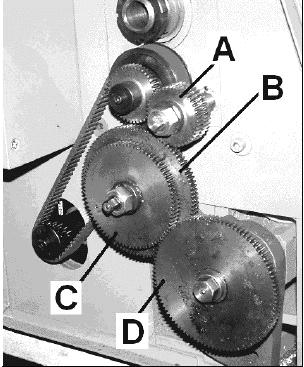

Reverzace vodícího šroubu - přešel jsem sem z vlákna Nový malý stolní soustruh (nešikmooký) - anketa
Prosím o nápady jak na to :D
Na reverzaci vodicího šroubu mám pár nápadů sám (zatím ale neověřených) a pár odkazů, jak to řešili na číňanech jiní - většinou přímo v převodové skříni, hned za řemenicí, jenže já tam nemám pro jednoduchou úpravu dost místa, tak jsem se zaměřil přímo na hřídel posledního oz. kola, která přes pružnou spojku pohání vodicí šroub. Jednak bych to tam rád rozpojoval, jednak reverzoval, toť "vše".

Přidal jsem ten obrázek pro lepší představu:
Ano, to je to "klasické" řešení o němž jsem se zmínil, že podle něj hobbíci dělají úpravu přímo v převodové skříni, mívají na to, podle typu, víc místa, já to mám uspořádané trochu jinak, snad to bude z obrázku také lépe poznat.Ozubené kolo na řemenici zabírá s kolem pod prvním výměnným kolem A (to je s ním na peru). Kolo na řemenici a kolo pod A mají (musí mít) stejný počet zubů - zatím nikdo, pokud vím, nepřišel na to, jak tam nějak elegantně umístit tu kulisu s s dalšími dvěma koly. A pokud přišel, tak to tutlá :D

ach jo, tak jsem měl napsaný téměř celostránkový příspěvek na téma Reverzace vodícího šroubu a jak jsem tam přikládal fotky tak se mně to celý ztratilo a já už nemám sil to celé psát znovu. Takže jenom stručně, našel jsem poměrně jednoduché a levné řešení:
4 x ozubená kola 39 zubů modul 1 cca 4x70=280 korun 2x ložisko cca 2x40=80 korun.
Původní ozubené kolo na řemenici a jeho protikus (42 zubů) se nahradí koly s 39 zuby čímž mezi nimi vznikne mezera. Další 2 kola s 39 zuby se umístí do pohyblivého držáku a zvolením vhodného bodu otáčení držáku se přepíná náhon na přímo nebo přes vložené kolo. Vyroben "předprodukční vzorek" a vyzkoušeno - funguje to :P .
Tak tak, jen to kolo na řemenici +kolo A musí mít stejný počet zubů, ty dvě kola, kterými přehazuješ smysl ,můžou mít jakýkoli počet zubů, dokonce i rozdílný, ono je to fuk, pak můžeš vlastně laborováním s počtem zubů těch zvolených kol co jsou tam navíc najít krátkou dráhu pro pohyb páky. Je to v podstatě stejné jak to "klasické" provedení :)
