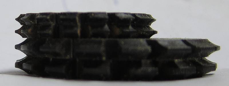

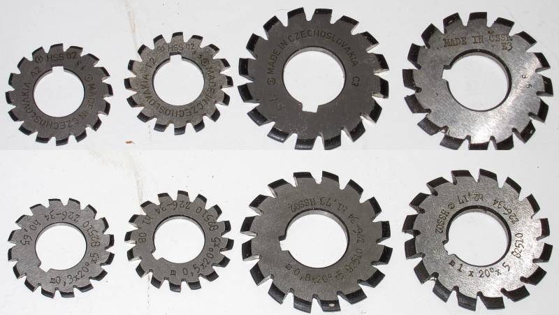

Zdravím, nenapadá někoho jak by se dal vybrousit na jednobřitém nožíku do frézy tvar zubové mezery modulu m0,2. Potřebuji tvar evolventy na cca 20 zubů na kolečku. Modulové frézy jako předlohu bych měl v rozsahu m0,5-3. Nenapadá někoho jak ten tvar zmenšit a přenést na ten nožík?

Má to dva háčky. 1 kolečko nemám, 2 při těch rozměrech bídně vidím na zuby, natož abych to dokázal poměřovat: http://www.volny.cz/jova3/ukazky/pastorek.html" onclick="window.open(this.href);return false;
Zatím mě napadá nějaká pantografická kopírka, nebo brusku případně ten nožík při broušení otáčet okolo nějakého bodu v prostoru a tak vytvořit tu evolventu. Bude to reálné?

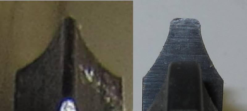

Tak jsem zjistil že okopírovat jiný modul zřejmě nepůjde. Na zkoušku jsem porovnal modul m0,3 a m3 a při stejném rozsahu zubů 26-34 i úhlu záběru 20st. vypadá ta křivka úplně rozdílně :shock: .

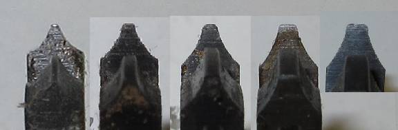

Tak jsem to ještě jednou přefotil a jsem z toho jelen. Od leva modul 0,3; 0,5; 0,8; 1; 3. Zdá se že čím menší modul, tím větší je tam ještě nějaká další korekce o které jsem dosud neměl ani tušení. Nemáte někdo k tomu něco?
Příspěvky: 7593
25. 2. 2012, 5:55
ležím s nějakou chřipkou a tak mám čas kecat do všeho......
za předpokladu, že:
1) ty zuby jsou z fréz určených pro cca stejný počet zubů kola
2) je to pro stejný úhel záběru
3) jsou s korekcí průměru = 0 (????, ta fréza může být nejaká speciálnost)
mě napadá, že:
1) je to optický klam, poměr výšky profilu zubu na nástroji a hloubky zubu na kole není stejný u nástrojů pro jednotlivé moduly, tj. nástroj pro větší modul se zanoří do mat. větší částí než nástroj pro menší modul. To je vlastně dané i tloušťkou frézy, pokud by řezal celý profil zubu na nástroji, byla by tloušťka frézy +- autobus 3-4 x m, tj. pro modul 0,3 by to vycházelo na cca něco přes 1 mm a to je ta fréza určitě tlustější. Pokud by se porovnávala na fotce jen ta část profilu která skutečně řeže, tj. 2,25m, zbytek profilu by neklamal oko a vycházelo by to asi líp
2) ty frézy nejsou přesně vyrobeny, ví bůh kdo, kdy a jak je vyráběl, kdo kdy a jak to kontroloval, třeba zrovna plnili závazek na 200%
3) možná mám horečku
jova
Příspěvky: 2575
25. 2. 2012, 6:27
Těžko říct: Frézy jsou české výroby, z mého pohledu kromě modulu jsou všechny stejné.
Na optický klam bych to neviděl.
