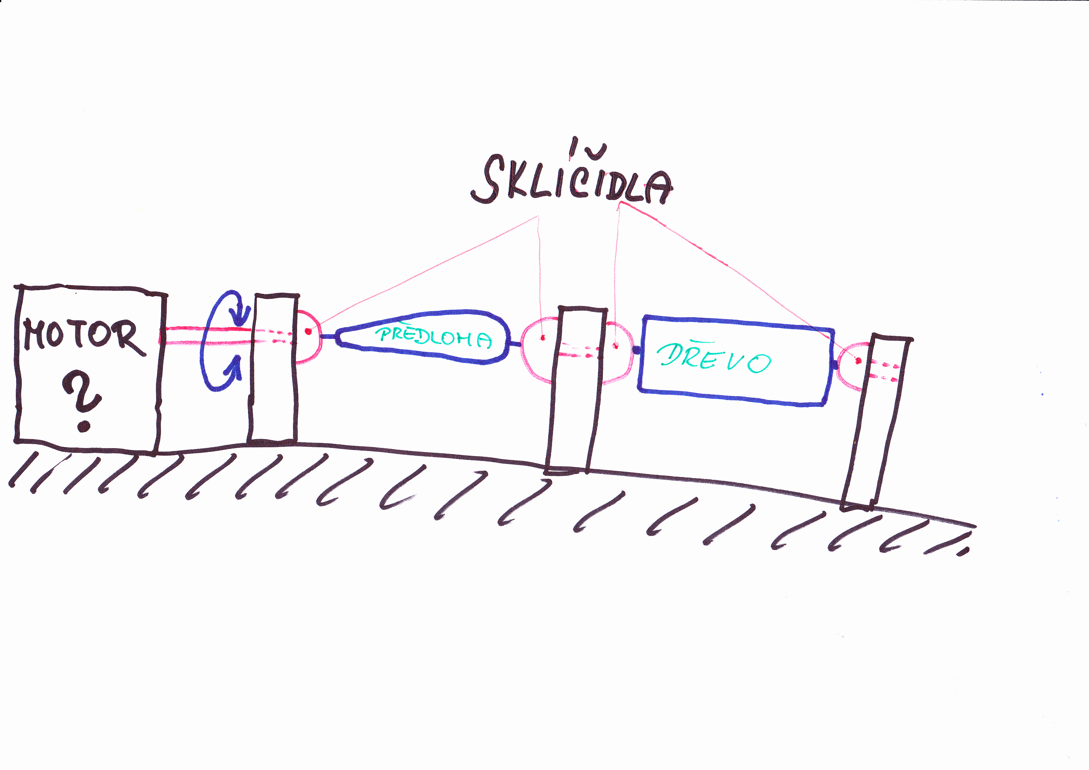

Zdravím vás!
Vyrábím kopírovací frézku (něco jako je tohle http://www.youtube.com/watch?v=FaMk_3SX ... re=related" onclick="window.open(this.href);return false;) a nevím jaký použít motorek pro pohon sklíčidel. Ideální by bylo něco menšího, zpřevodovaného trošku do síly a nízkootáčkového. Uvítal bych něco i s regulací otáček. Poradíte mi prosím, jaký motorek by na tohle šel použít? Případně, pokud nějaký takový motorek doma máte a jste ochotni ho prodat, rád ho od vás odkoupím. Děkuji.

Regulace pwm bude řešení
cosi takovýho http://www.djpeak.cz/elektrotechnika/pw ... ulator.htm" onclick="window.open(this.href);return false;

Kolik stojí ta nejlevnější aku-vrtačka/šroubovák (typu Globus atd.)??
Otáčením splávku moc zatěžovaná nebude, tak by mohla nějakých pár let přežít (pokud to memá být na sériovou výrobu - podle toho že to má vyjít co nejlevněji tak snad ne).
Vyhodít baterku a napájet jí trafem - jako trafo by snad šla použít přímo nabíječka co k ní bude. Z rukojeti vytáhnout ven napájecí kablíky a ten regulační spínač - tento bych celej ukryl/upevnil do nějaké krabičky - skz krabičku šroubek, tak aby otáčením tedy zašroubováváním mačkal na spínač. Nebo ho nechat v rukojeti, k rukojeti přišroubovat držáček ovládacího šroubku (ohnutej silnější plech do U, L to je jedno). První varianta mě napadla jako první jen proto, že jsem si hned představil jak bych rukojeť kvuli ušetření místa uřízl. Pokud to má být super levné tak zapínat zastrčením nabíječky do zásuvky
Toto řesení pohonu má další ekonomickou výhodu v tom, že by bylo hned jedno sklíčidlo na světě a shánělo by se už jen jedno.
Něco na zmíněném aukru:
http://aukro.cz/akuvrtacka-einhell-bava ... 39081.html" onclick="window.open(this.href);return false;
nebo za 370,- už s vyvedenýma kablíkama napájení http://aukro.cz/akuvrtacka-bez-akubloku ... 15350.html" onclick="window.open(this.href);return false; (zas nemá nabíječku - furt chci věřit tomu, že by tyhle levný šly použít jako přímé napájení - pochybuji, že je v nich nějaká elektronika, která by tomu bránila)

No akecka by byla idealni. Clovek porad spekuluje a vymysli a pak prehlizi ty banalni reseni.

Stěračové motorky se dají sehnat na vrakovištích automobilů.
Ten by byl opravdu asi nejvhodnější jak z mechanických, tak i elektrických parametrů.
Regulátor mohu nabídnout viz:
http://hobbyelektro.webnode.cz/products ... dph-m-082/" onclick="window.open(this.href);return false;
