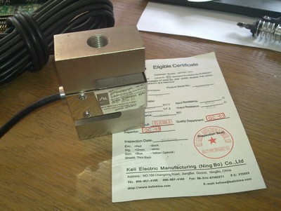

Neválí se náhodou někomu Tenzometr, siloměr s rozsahem cca do 100kg ?

Hledám něco mechanicky rozumného, v té váze jsou tuším dva piezo krámy, já to chci na měření tahu vrtule tak bych rád aby to něco vydrželo :D a nechce se mi to nějak bastlit.

co jsem rozebral 2 digi váhy tak tam bylo v podstatě malé piezo 2ks a elektronika, chci to dál zpracovávat takže potřebuju aby ztoho lezlo něco inteligentního.
Je to na motor 20Kw tedy konstrukce modelářská nepřichází v úvahu.

Jednak ho potrebuji a hlavne to je 2klb, tedy +- tuna. Kupoval jsem na ebay, ale 100 nebo 250lb maji taky. Je to sice Cina, ale kupodivu i alepson s jakousi certifikaci. Nicmene neni problem udelat si kalibraci svoji. Zadarmo uplne nebyl tusim kolem 100$. Ale samozrejme to je jenom tenzometricky mustek, bez zesilovace, prevodniku a zobrazeni. Sam vis, ze to je uz je druhotne a hlavne otazka par fufliku a chvilky casu. Samozrejme nepodstatnou otazkou, jakou ocekavas prenost a rozliseni.

Budu měři tah cca 50-100kg, rozlišení postačuje po 1Kg. Potřebuji dělat cca 5 měření do roka tak za to nechci dávat nesmysl :D , na ebay jsem koukal ale bud blbě hledám nebo jsem v podstatě nic nenašel. V nejhorším koupím to z toho odkazku ale vzhledem k tomu že skoro u ničeho nemají ceny ( u tohodle zrovna jo) tak už z principu to od nich nechci.

nakonec jsem koupil nějakou čínu(hodně podobná tomu co jsi ukazoval) i s převodníkem na 0-5V. Ale měl bych tu asi navíc jeden až dva tenzometry do 2 kg ( řešil jsem to ve vlkáknu s vyvažovačkou koupil jsem 4 a potřebuju 2 alespon myslím musel bych se mrknout v práci).

Nechci se te nejak dotknout, ale to co pises nema moc smysl. Tenzometr sam o sobe neni nic jineho, nez presny rezistor s jasne definovanym odporem - vetsinou 120 neb 350 Ohm. Dokud ho nekam neprilepis, tak je ti k nicemu. I pote jsou zmeny tak male, ze bez mustkoveho zapojeni nenameris nic. Z toho je jasne, ze k tomu potrebujes 4. A zalezi ciste na tom, kde ten mustek udelas. Zda v silomeru, extenzometru ci cokoliv jinem nebo je soucasti prevodniku nebo ho musis udelal pomoci velmi presnych rezistoru stejneho odporu jako ma tenzometr. Takze zda mas/potrebujes 1/4, 1/2 nebo cely most. Na nejake paralelni zapojeni zapomen. Vetsinou se to dela pomoci dvou planzet na ktere jsou z obou stran prilepeny tenzometry, takze to tvori cely most, a staci v uvozovkach pripojit zesilovac. Tot vse.
