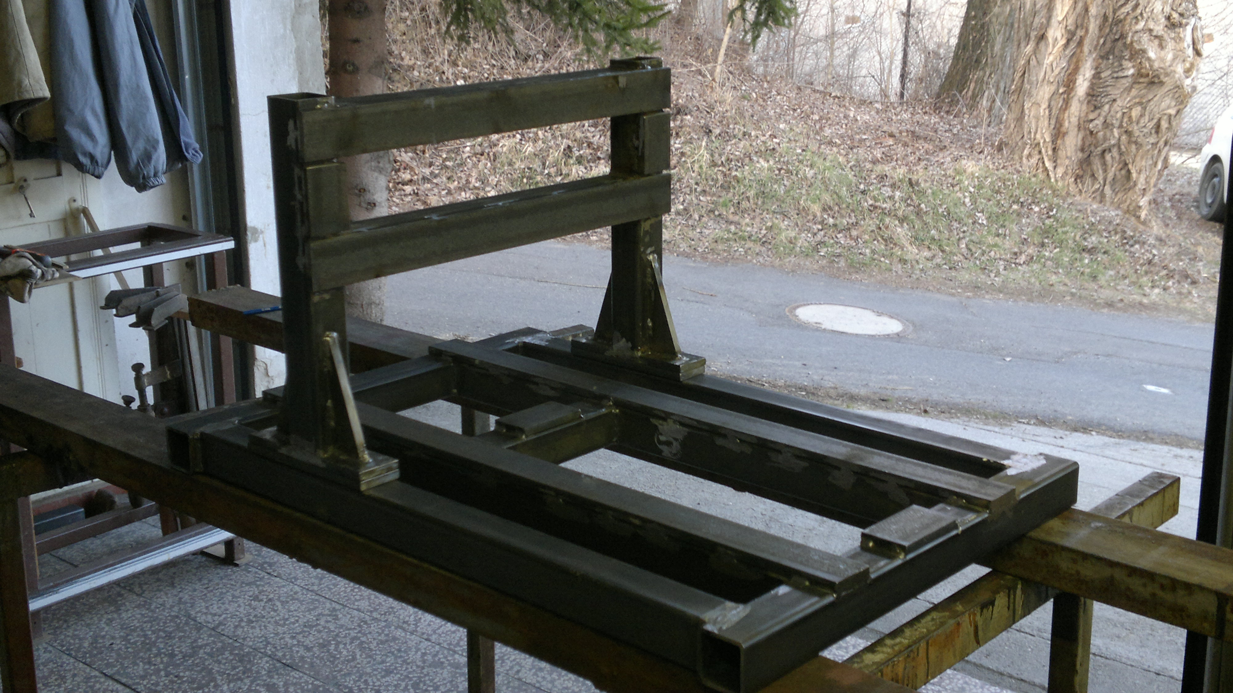

možná nejsem ve správné rubrice, ale vhodnější jsem nenašel. Po první postavené fréze jsem se pustil do druhé. Bude bytelnější a o něco větší. Rám je dvojdílný, posvařovaný z jeklů 50x50, síla stěny 4mm. Rozměr základny je 550x840. Jako vedení použiju podepřené tyče průměr 16mm. Pod nimi je pásovina 10mm, přibodovaná k nosnému jeklu. Nejdelší jekl se po přivaření pásoviny prohnul asi o 1mm. Čekal jsem, že to bude horší. Plochy pod podepřenými tyčemi nechám srovnat. S žíháním konstrukce nepočítám. Mám možnost konstrukci po srovnání nechat nakomaxitovat. To probíhá při teplotě 180 stupňů. Mám obavu, jestli se mi při této teplotě zase nějak neprohne nebo nezkroutí. Omlovám se za možná hloupý dotaz, mám blíž k elektrice. Díky za každý typ. Přikládám obrázek.

180° už je dost to bych se bál že se to hne , a CO TO NECHAT NASTŘÍKAT A PAK TEPRVE FRÉZNOUT TY DOSEDACÍ PLOCHY , u některých strojů se to tak dělá ,

Protože to nebudeš mít žíhané tak při tom komaxitu se to pohne.
Jistota na 100%.Pokud to nechceš žíhat tak bych to obráběl až po tom komaxitu.
Jen to musí obrábět někdo kdo si s tím vyhraje, aby neodřel lak.
