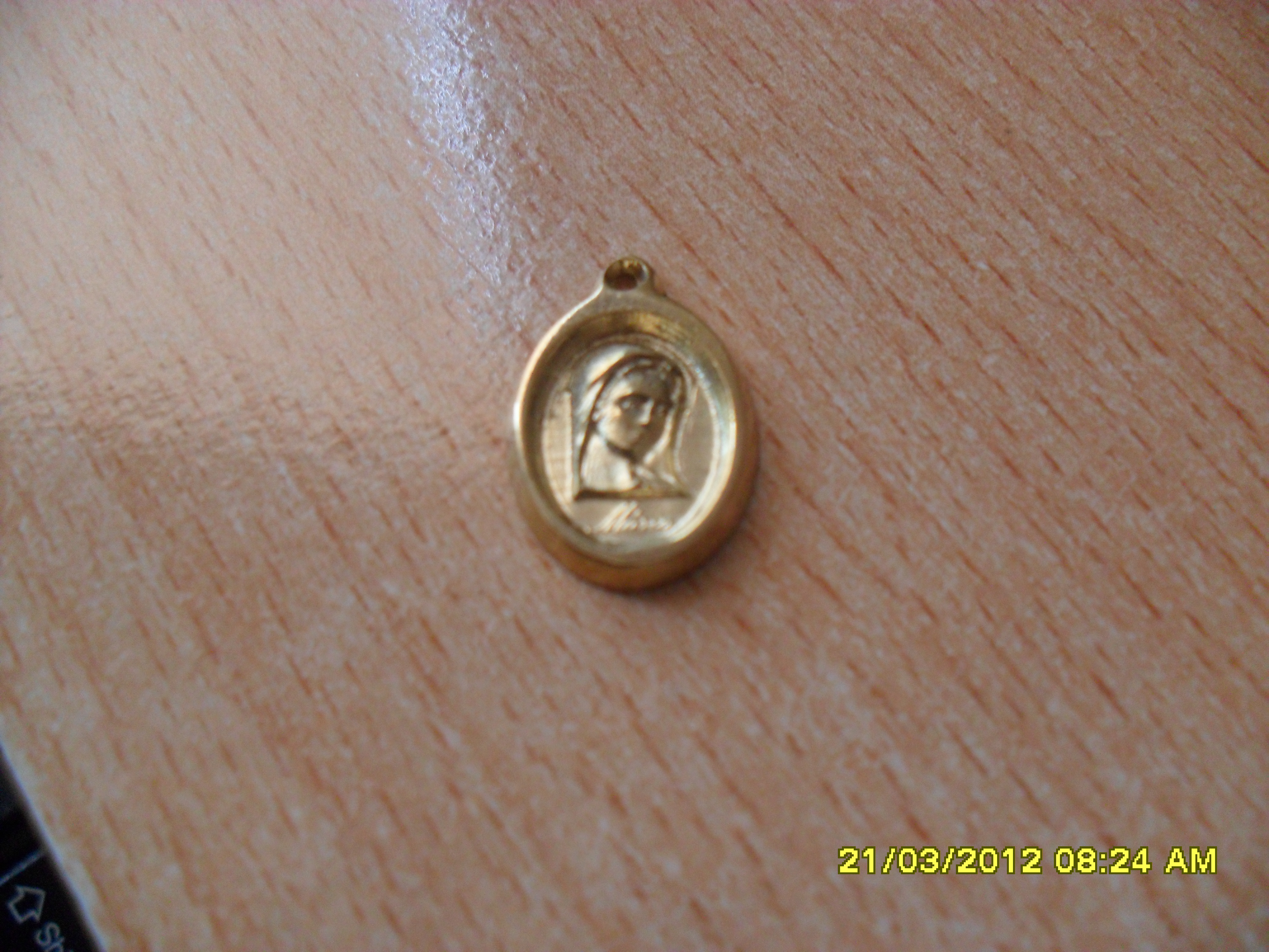

Pozdravujem všetkych odbornikov, nema niekto skusenosti z frezovanim zlata na CNC? Skušal som to z bielym zlatom a bola to katastrofa - tvrde jak beton - potom som zohnal biele zlato ale to co sa dava na diamantove oka a to bolo jak blato :roll: - olovo-Robil som šperky z mosadze a boli super :wink: -Velmi by som prosil o radu - alebo nema niekto skusenosti ci by to neslo nejakym laserom a ked ano kde ho zohnat -vopred SRDEčNA VDAKA ZA KAZDU RADU :wink: :wink: :wink:

Já bych si na to udělal zápustku z Tooloxu. Věřím tomu, že bych tak udělal kvalitnější povrch než přímo obráběním toho zlata.

naozaj sa to frezuje, ked sme boli kupovať solidworks a solidcam akurat tam mal školenie jeden chalam z zlatnickej firmy ktora kupila neaky super drahy stroj na sustruzenie/frezovanie zlata. som sa snim rozprával hovoril ze to robia na vysokych otáckach s nastrojmi ako na grafit ( diamantovy povlak )a udajne to ide super a zasadne pouzivaju toroidne frezy a nastrojom s ostrim rohom sa vyhíbaju to zevraj roby zly povrch atd... a dobra rada osdsavať aj ked len vysavačom a pouzit filtre na ktore sa zachyti to odfrezovane zlato v tomto pripade maju aj "spóny" velku cenu :)

Spony samozrejme zbieram :wink: ale toroidna frezka je jaka nema ostry hrot? ja som pouzil Vcko frezu , ako na pisanie

Toolox je kalená ocel, ale zase ne až tak moc kalená aby se nedala normálně obrábět. Dají se objednat například hotové kostky z Tooloxu, do kterých se vyfrézuje co je potřeba. Po obrobení má skvělý povrch a dá se výborně leštit. Já to například používám na výrobu střižných nástrojů na papír, textil a tenké plechy, vyfrézuju nástroj a můžu hned stříhat, žádný drátořez, elektrody apod.

proč to neodléváš metodou ztraceného vosku? Model si můžeš udělat z nějakého přítulného materiálu, nakonec třeba rovnou z vosku, který zaformuješ (když jde o jediný kus)

Uz to riesim z plastu - to je pre jedneho zlatnika ja len robim vyrobok
