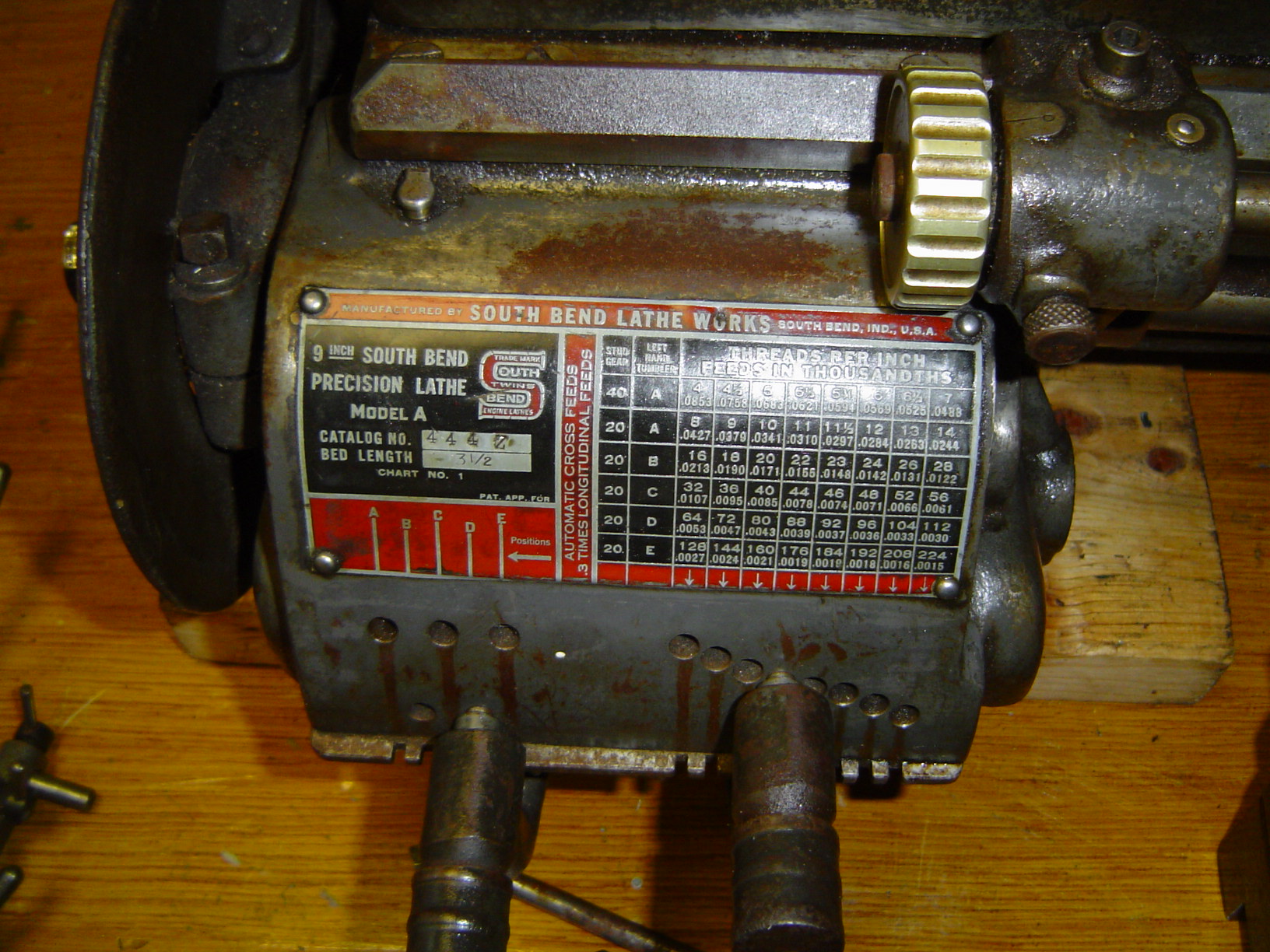

Dobrý den.

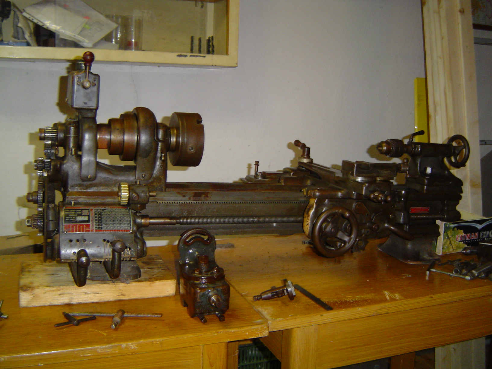

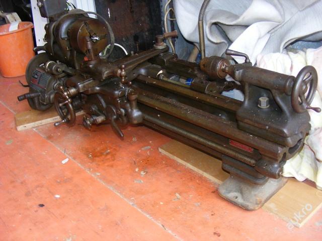

Podařilo se mi koupit stolní soustruh South Bend 9 type A made in USA. Do ČSR se s největší pravděpodobností dostal jako UNRA.
Dneska jsem provedl takové první větší ohledání. Je poměrně zachovalý, některá místa orezlá někde pod vrstvou oleje a prachu je to hezky zachovalé. Nejní víko na převody
Co se týká příslušenství tak mám přípravek na soustružení kuželu, doraz na suport, frézovací přípravek. Nejsou obě lunety, kleštinové upínání, brousící zařízení, mikrometrický doraz.
Postupně bude probíhat celková oprava stroje a výroba stolu.
Omluvte ty fotky kvalita a pozadní nejsou podlen mých představ.

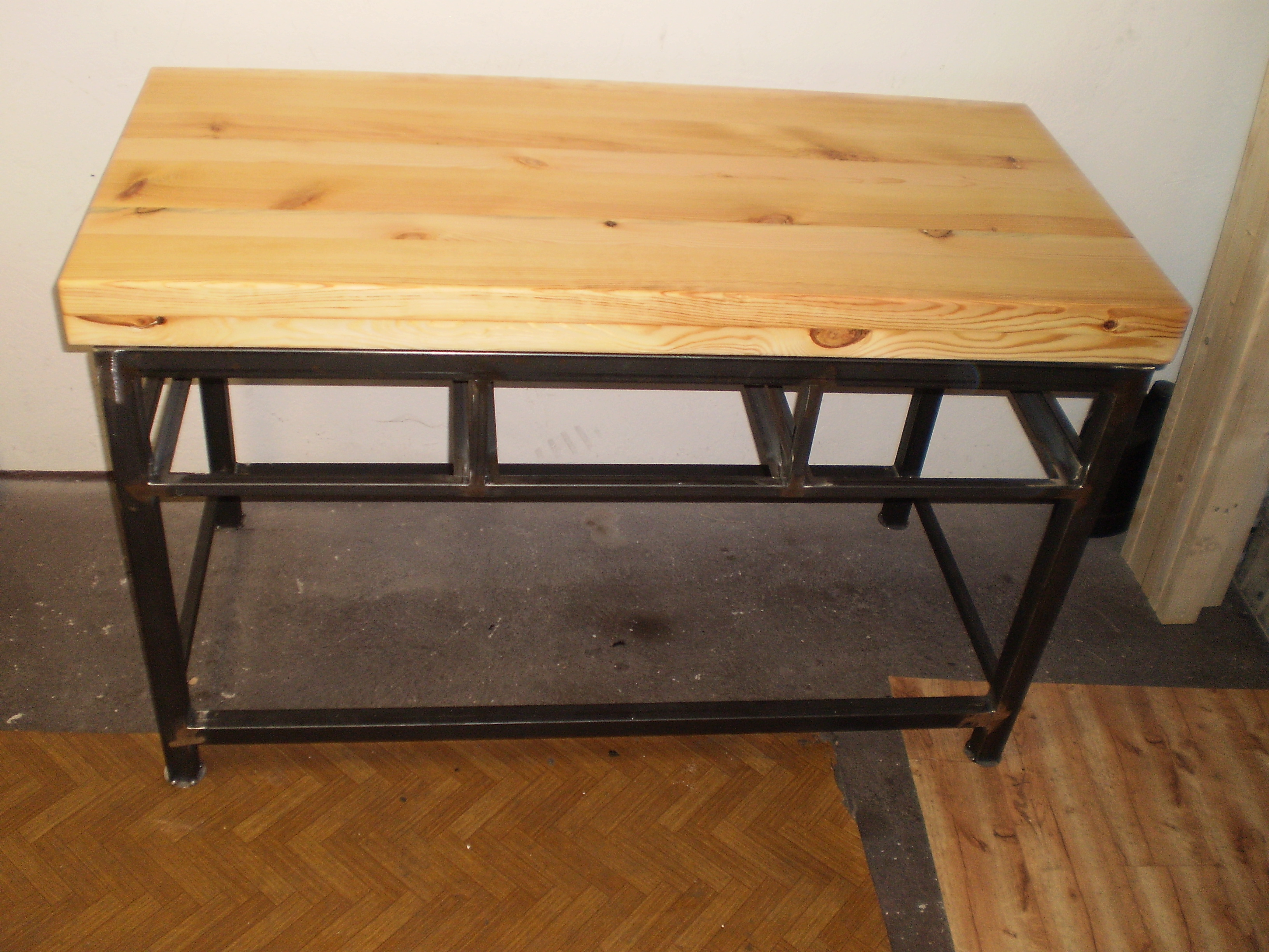

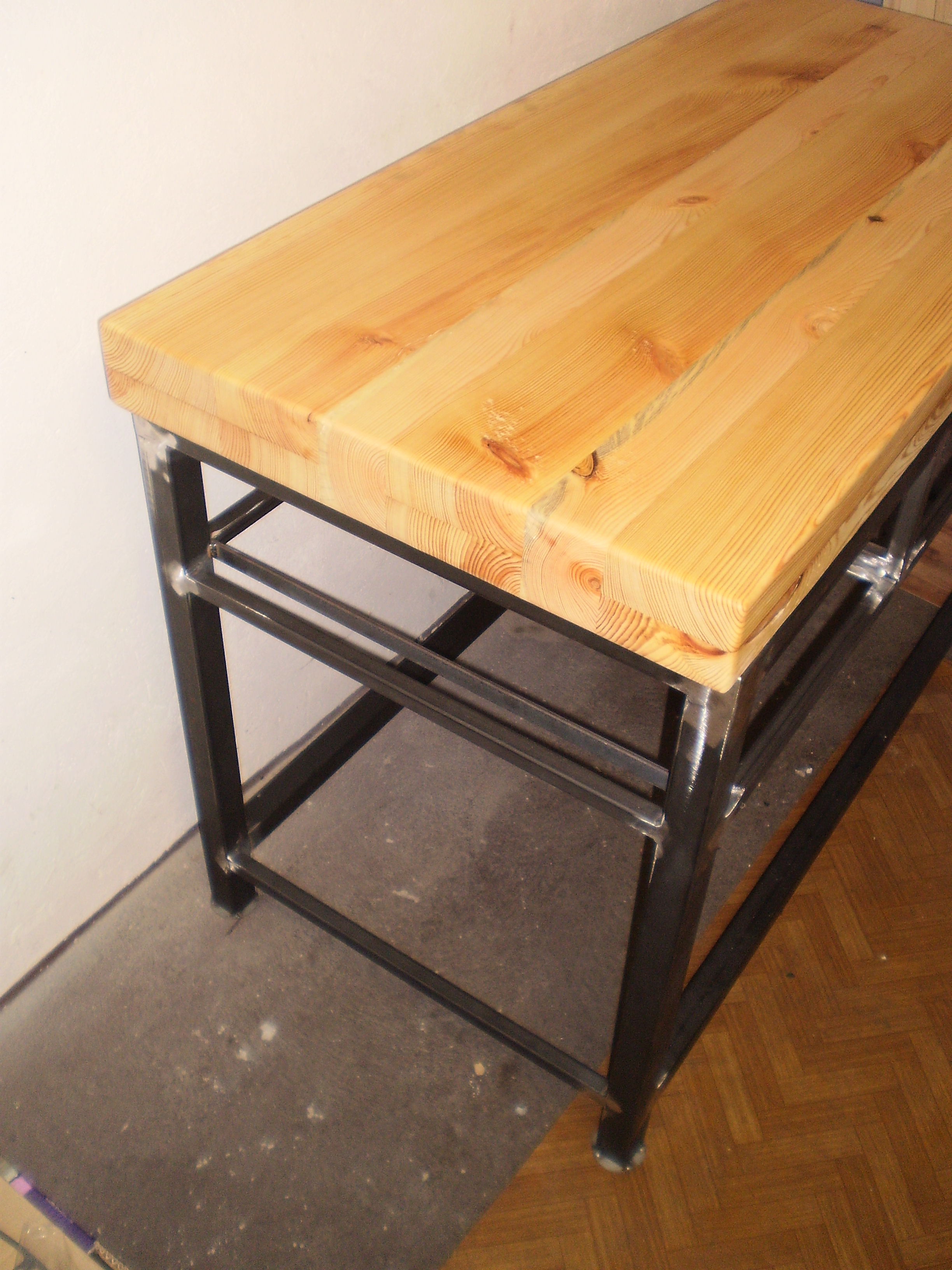

Příspěvek 2. 5. 2012, 8:47
Trochu jsem pokročil. Pracuje se na stolu pod soustrh. Deska je 8cm silná je to práce firmy http://juricek-truhlarstvi.kvalitne.cz/" onclick="window.open(this.href);return false;. Do stolu mě čeká ještě opláštění a šuplíky udělat. Pak celý do komaxitu.
Soustruh jsem celý promazal. Vymezil vůli na axiálu a po dokončení stolu ho naistaluji do zkušebního provozu abych věděl co to umí a neumí. Řešim jaký tam dát motor měl bych 220v, 900 ot, 1kw.

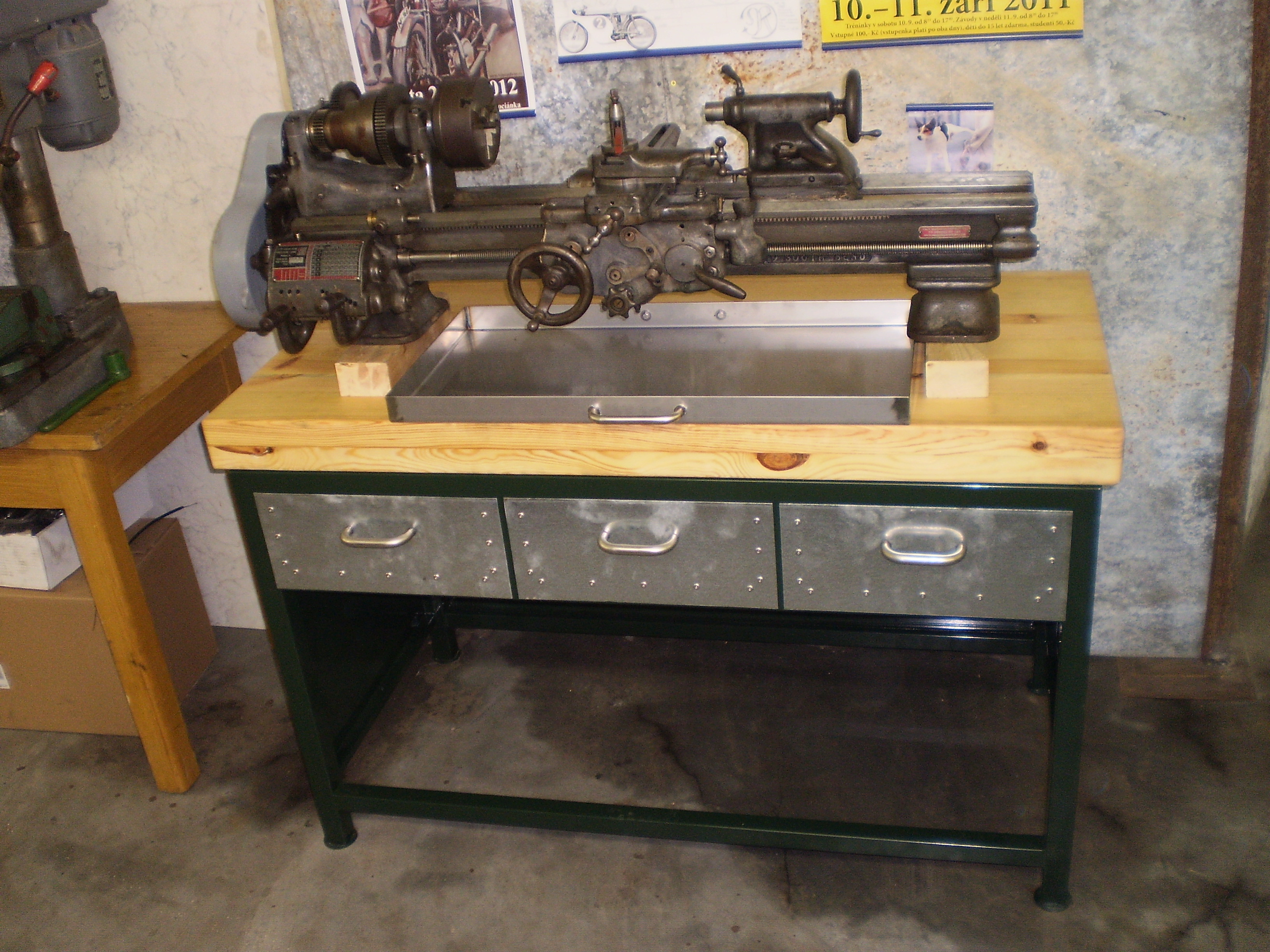

Příspěvek 25. 12. 2012, 11:10
Trochu jsem s tim dnes pohnul cíl je snad nadohled :)

Příspěvek 26. 12. 2012, 8:23
tom ltr píše:Trochu jsem s tim dnes pohnul cíl je snad nadohled :)
Paráda, stůl i mašina jsou luxusní, je vidět že sis s tim patřičně vyhrál. Pouze bych možná na celou plochu stolu udělal ještě jednu nízkou vaničku, která bude napevno a stačí u ní lem třeba 10 mm. Sice se hůř uklízí než vyndavací vana, ale tu tam taky necháš a bude zachytávat drobný šponky, poslušně nasměrovaný špony a olej z vrtání atp. Tu velkou oceníš jednak u neposlušnejch špon, když bude potřeba přichladit emulzí a taky narychlo odložený hlavičky, vrtáky a další kulatý cajky nepadaj ze stolu. :) Bohužel se tim zakreje ta pěkná dřevěná deska. :(

Příspěvek 30. 12. 2012, 10:49
Tumliku tohlen je v plánu i s tim ze budu otravovat s noniusama az to bude rozhozený...ale chci to ted zkusit v chodu jak se to bude chovat a fungovat a pak přijde ta GO...hlavně ten čas...potřebuju taky uz začít točit..
