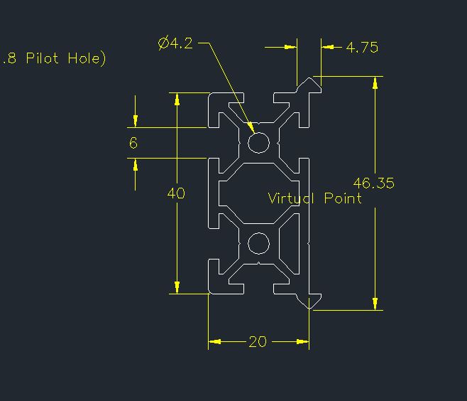

Diky vsem za reakce. Tedy se zeptam se trochu jinak .
Pokud bych dal trval na AL profilech( pojezdech) ( nechci mit vysokou cenu) a tu presnost tedy obetuji,
muzete mi poradit kde se podivat po jakych profilech a odpovidajich rolnach?
V zahranici jsem nasel profil, viz priloha.V horni drazce jezdi 2 rolny, ve spodni rolna, ktera "nastavuje" presnost.
Anebo mate jine, levne, reseni pro hobby frezku?

si spočítej na kolik tě to vyjde a pak to porovnej s lineárama, pracnost obrovská, přesnost mizerná a cenově o něco málo možná lepší..

Ahoj. Skús spočítať koľko metrov (centimetrov) vedení budeš potrebovať a koľko vozíkov (rolny). Otvoríš napr. cncshop.cz a podľa tvojích počtov vypočítaš čo by ťa stálo:
1. vodiaca tyč + lineárne domčeky
2. podopretá tyč + lineárne domčeky
3. lineárne vedenie + vozík
Aspoň budeš mať predstavu o cenách.
Ďalšia možnosť ako píšeš profil + tyč + ložisková rolna. Ja som kupoval nejaké veci tohoto charakteru od minitec-slovakia.sk. Profilov majú veľa, vyberieš si podľa tvojích možností. Pozri sa aj na:
28.0002/0 Shaft supporting profile = 4,15EUR bez DPH / meter
28.0001/0 Bearing LR 12 = 8,75EUR bez DPH / ks
12mm tyč môžeš použiť brusenú kalenú alebo za studena ťahanú zo železiarstva (aj ten ti niečo vydrží). Nemusíš použiť AL profil, ale u stolára dáš odrezať kus 28mm MDF, vyfrézuješ tam drážky, vsadíš ten shaft support a jazdíš s rolnou.
Vždy je ale otázka kvalita/peniaze/možnosti.
