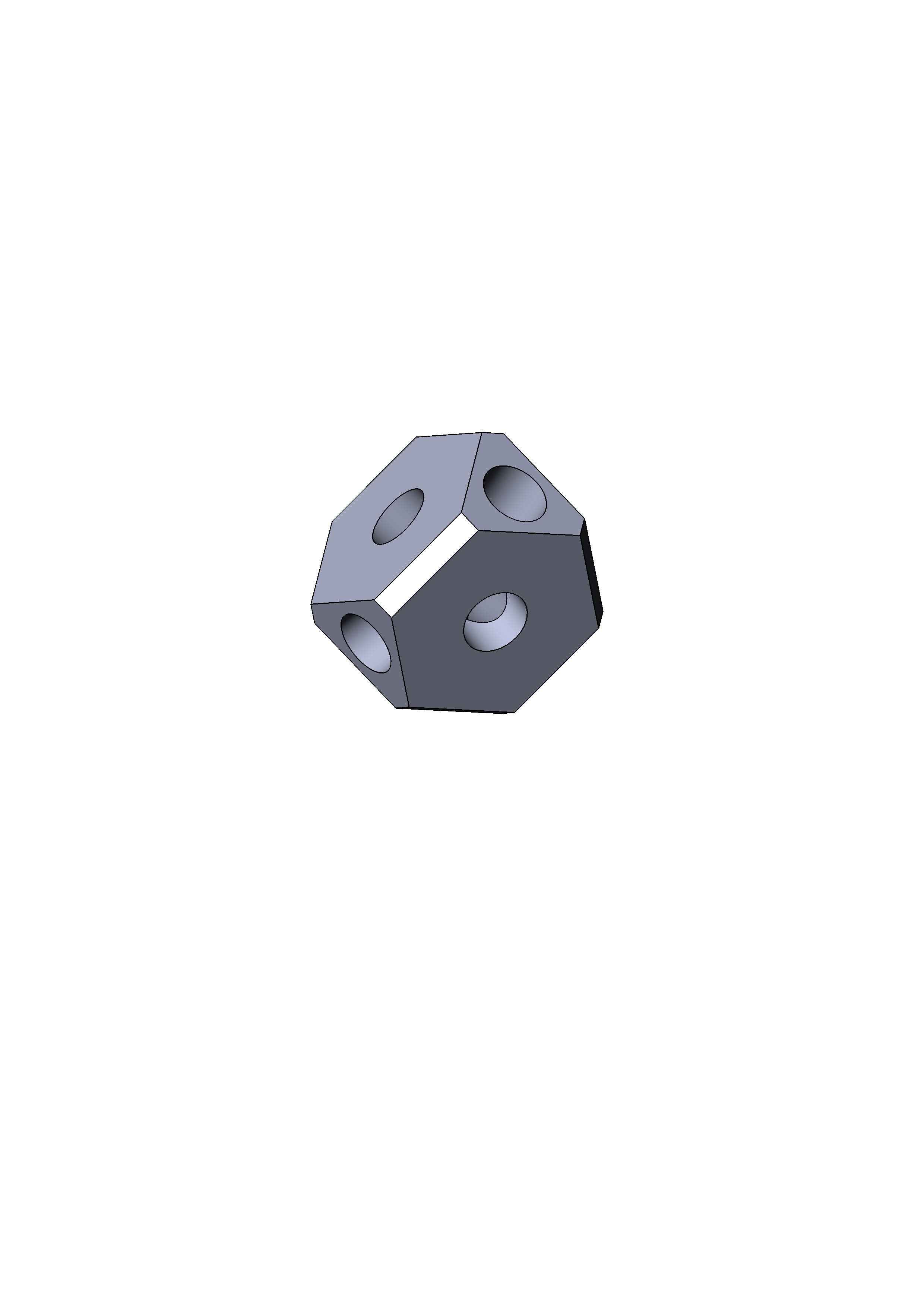

Ahojky všichni obráběči ,
mám problém kde vyrobit pravidelný čtyřstěn se závity v každé stěně uprostřed s průchodem až do protilehlého rohu :D :P
materiál ocel,závity M12 až M20, strany cca 100mm,hrany sražené cca 5-10mm,rohy podle použitých závitů....čtyři kusy
Součásti jsou pro konstrukci "klece" z trubek
( L=cca1m kde v rozích jsou přivařené trojúhelníkové plechové příložky Tl=5mm )...
Nedávám zde výkres protože je značná volnost ve výrobě a pravidelný čtyřstěn je matematicky jasný a představitelný :twisted:
No ještě mám návrh že to může být vysoustružená koule a na ní ofrézované příslušné plochy a vyříznuté závity..pak by to bylo i esteticky velice čisté ,sražení hran by právě byly části kulové plochy :lol: Koule by byla možná o průměru cca 70mm .
Doufám že se někdo ujme takové netradiční součásti :D :P
Děkuji za nabídky .

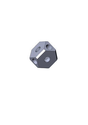

Tak to prosím zkuste alespoň někdo nakreslit v 3D pro představu pro ostatní :D :P děkuji........
Příspěvky: 8450
17. 4. 2012, 1:49
Udělal jsem to přesně podle popisu a vypadá to dost divně :-) Asi někde nějaká chyba :-)
pavlaxy
Příspěvky: 1885
17. 4. 2012, 1:59
Ahojky ,je to moc hezká práce a děkuji za vizualizaci :P
stačí ještě "srazit" hrany kde vystupuje závit z vrcholu aby nejužší místo mělo stejné sražení jako je nakresleno u stěn :D :P
proložením plochy kolmé na osu otvoru
Myslím si že takto je to výrobně složité a navrhované zjednodušení výroby z kulatiny jak píši má smysl :wink:
Jak to vidíte technologicky nejlépe :?:

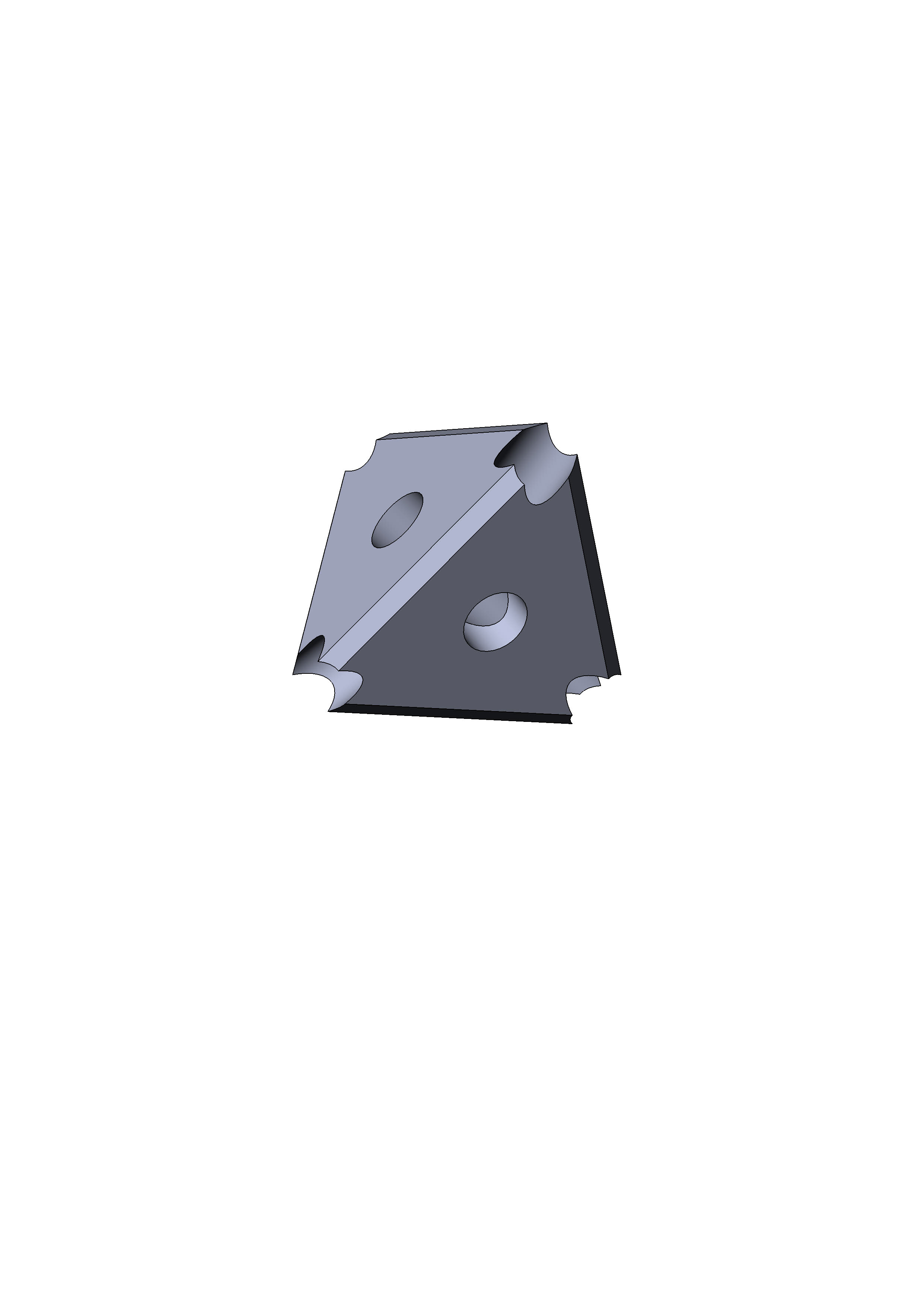

Příspěvky: 8450
17. 4. 2012, 8:08
Jo, takhle už je to lepší :-)
Vypadá to hrozně ale výroba by neměla být tak šílená. S tím sražením a useknutými vrcholy je tam dostatek dvojic rovnoběžných ploch, aby se to dalo chytat do svěráku na sinové podložce. Já bych asi vyráběl samotný čtyřstěn z kvádru 50 x 61.24 x 60.89, postupným upínáním našikmo do svěráku nebo v naklápěcím svěráku. Ale jako zakázku to teď vzít nemůžu, mám toho teď docela moc...
