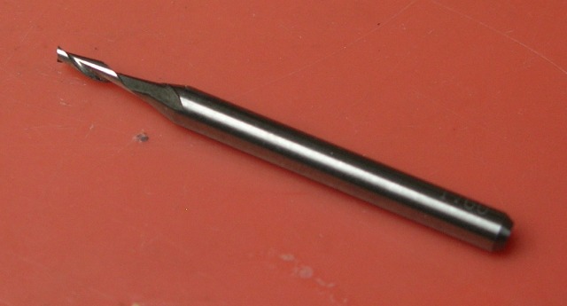

dvoubřitá vroubkovaná fréza (?), průměr cca 2mm

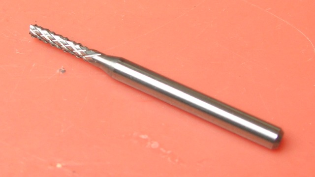

Ahoj, viz. subj., i pokud to není úplně optimální (nechci toho jet mnoho, toto je jedna z mála, které vlastním a jediná dostatečně dlouhá). Pokud ano, jak rychle by se měla točit a jak rychle a jak hluboko bych s ní měl tim plexi jet? Tloušťka plexi je 10mm, můžu jet plnou tloušťku (Proxxon MICROMOT 12/E + ruční vedení, CNC ještě nemám :))?
Díky, Tomáš

obávám se že s touhle frézou budeš mít problém , má mnoho malých břitů a snadno se ti zalepí , budeš to muset hodně chladit nejlépe vodou , lihem , a rychlosti s ručním posuvem? to je taky docela problém odhadnout , prostě to skus dej si menší otáčky a zajet do materialu , úběr tak do 2mm a uvidíš co si nechá líbyt

Aha, rozumim, s chlazenim je problém, chladit to můžu leda vozduchem a to jen ofukem pomocí 8cm PC větráku :oops:.

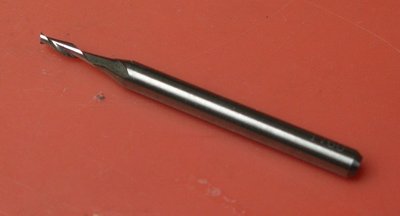

Ještě mám teda tuto:
Dvoubřitá (nevroubkovaná) fréza (?), průměr 1.60mm
ta je počítám do plexi vhodnější, akorát je o 1mm kratší, než bych potřeboval (ten poslední mm mi to trochu zkosí, to asi přežiju, z obou stran bych to jel nerad..).

packa píše:budeš to muset hodně chladit ... lihem
Na líh v kombinaci s plexisklem prosím pozor. Mechanicky namáhané plexisklo ve styku s lihem okamžitě popraská, objeví se v něm několik milimetrů hluboké trhliny. Voda je ok, též mýdlová voda, řezná emulze jakéhokoliv typu, petrolej, olej, stlačený vzduch čistý i s olejovou mlhou, všechno jde, ale alkoholy jsou na plexisklo mor.
