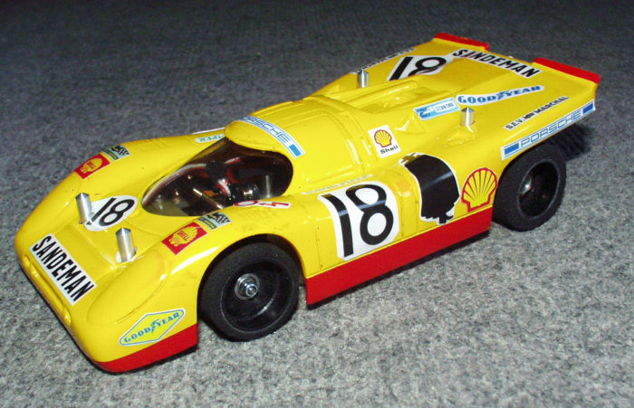

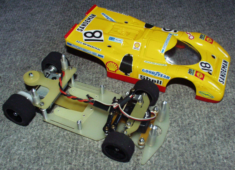

Posledních čtrnáct dní jsem jen kreslil, soustružil, frézoval, šrouboval, brousil, lakoval atd.... prostě modelařil. A protože výsledek se myslím opravdu povedl tak bych se rád pochlubil a třeba někoho (viď Mirku Gravos) inspiroval k následování. :wink:
Model je v měřítku 1/24 s přídomkem "Retro" a jezdí to s kastlema typu Lemans z dob našeho dětství a mládí, tak už jsem holt stareeeejjjj.... :(

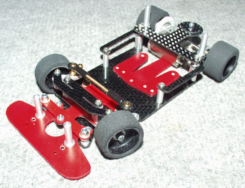

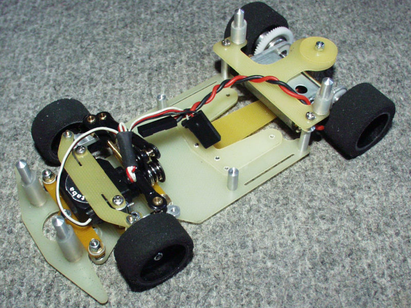

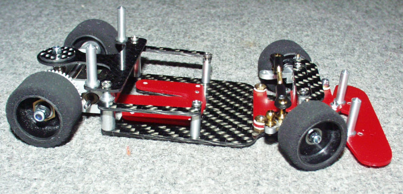

Jinak Engenire pěkně vyvedený modýlek, ale mám otázku jak je to se skrutnou tuhostí podvozku, nemám na sklotextit moc dobré vzpomínky.
Libor :P
Engineer
Příspěvky: 2369
4. 5. 2012, 4:44
Záleží jaký materiál máš, pokud jsi použil zbytky z plošných spojů tak se špatným zkušenostem nedivím. Používám špičkový vysokotlaký sklolaminát (dobře už cca 10 roků) a nikdy nebyl problém. Pochopitelně je třeba vhodně dimenzovat popř. upravit konstrukci. Většina kluků co jezdíme RC auta se shodujeme, že sklolaminát je lepší než carbon a to i ve větších modelech. Když chci tužší konstrukci jdu klidně i do síly 2mm v modelech 1/18 či 1/24, ale musí se to dobře zvažovat. Někde naopak větší pružnost potřebuješ. Ten podvozek na obrázku už co do pružnosti, tuhosti neobsahuje žádný kompromis, co má pružit pruží, co má být tuhé a pevné je tuhé a pevné.... :D
Pochopitelně ten carbon je hlavně na oči. :wink:
