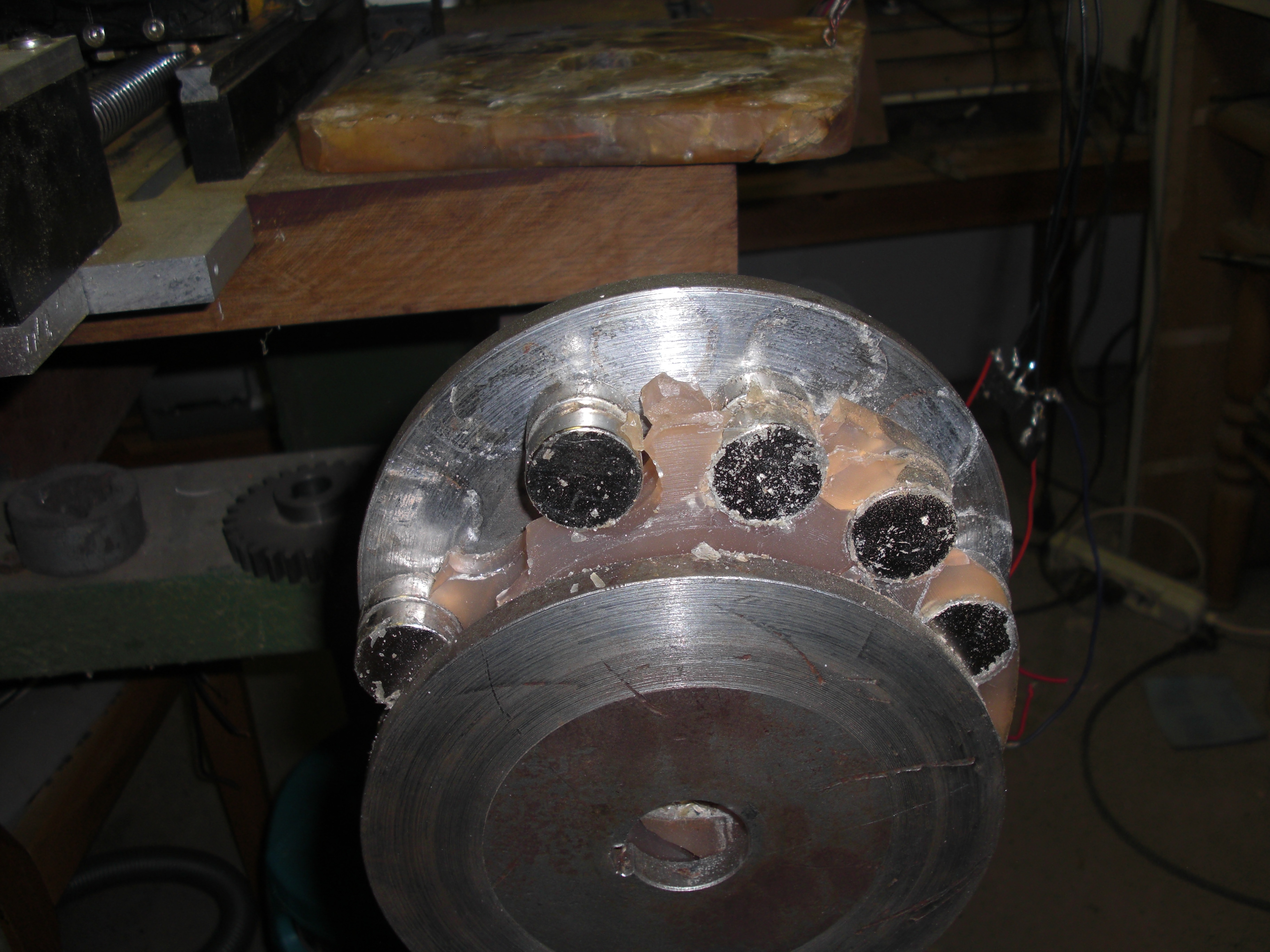

Stala sa mi taka vec,cca pred dvomi rokmi som si
spravil generator el . en s neodymovimy magnetmi , teraz po case
som ho rozobral a co cert nechcel v behol mi tam chlapcisko a chytil
oba disky , ktore maju po dvanast magnetov cca 150 N jeden a priblizoval si ich
k sebe, samozrejme ze mu ich k sebe pricapilo, nastastie mu nepricvaklo paprce,
teraz drzia spolu 3600 N .Ma niekto skusenost ako ich od seba odlepit, bez velkeho
poskodenia? skusal som to silou a dva magnety sa rozpolili su dost krehke, neslo by to
na chvilku odmagnetizovat a ako?

Podle mě to můžeš jedině „odtrhnout“ smykem do boku, nebo to vůči sobě pootočit aby se magnety začaly odpuzovat. Odmagnetování není problém, ale jak to pak zase namagnetuješ?

nevím jak které magnety ale některé se dají dočasně částečně odmagnetovat ohřátím , magnety s teplotou strácejí sílu , jev by měl být dočasný ,
a odtrhávat opravdu smykem do strany

Vdaka za rady jova a packa, asi navrtam do jednej priruby dve diery, a druhu uchytim do zveraku a do tych dvoch dier
vlozim koliky a cez paku pootocim, ide mi hlavne o zachranu magnetov,takze s odmagnetizovanim nebudem radsej experimentovat

Jakékoliv odmagnetování (zahřátím, střídavým mag. polem, boucháním) je vždy děj nevratný.

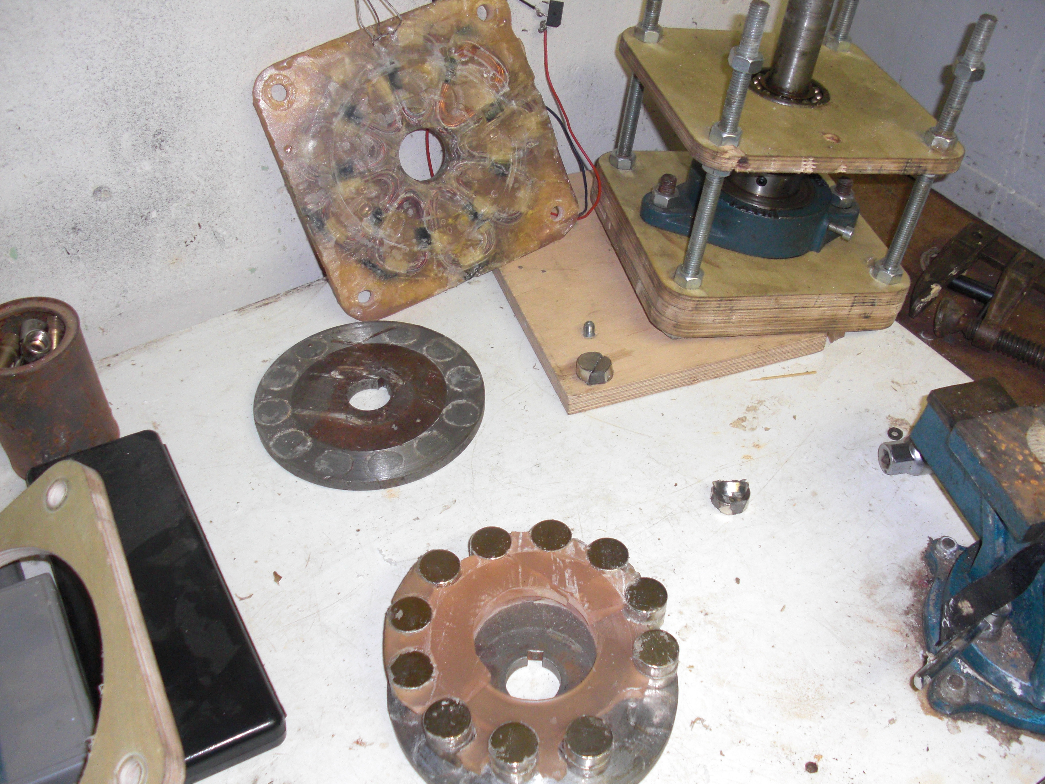

Tak mi to nedalo a hned po hokeji som isiel na to,podarilo sa mi to pootocit, ale tak ze sa magnety
odlepili od prirub , potom som zbral dreveny spalik a jednu prirubu som zavesil na gulatinua a po spaliku som
mierne buchal po druhej ,kym sa priruba nezosmekla, viac napovedia obrazky: magnety su zachranene, vyhrali sme s amikmi hokej ,

Hlavně že se věc podařila. Mimochodem jaký výkon z toho generátoru dostaneš?

Presne si nepamatam hral som sa stym cca 2 roky do zadu,ale zda sa mi
ze cca pri 500 otackach 25W ziarovka isla do neba a to bola napojena medzi
dve fazy,robil som aj merania pri rozlicnych otackach,niekde to mozno aj mam
ulozene, keby som to nasiel tak to sem dam
