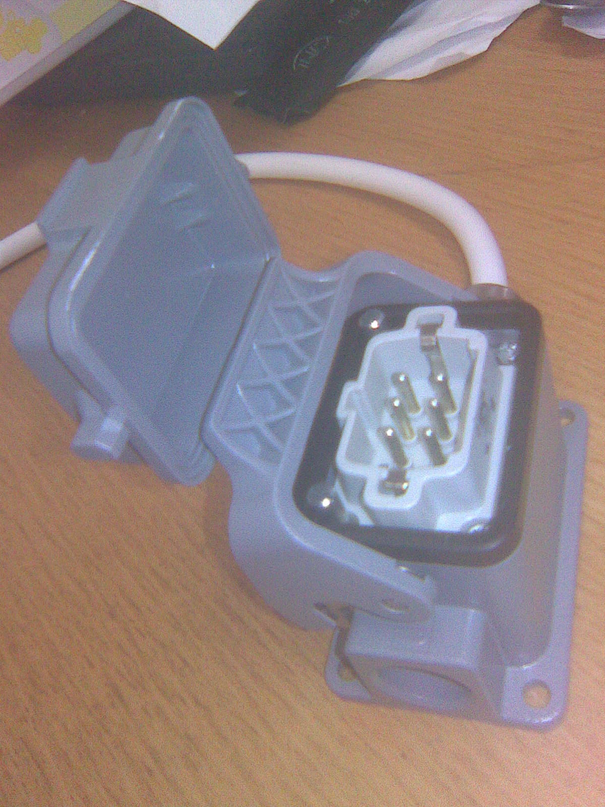

co treba tento co mam ja? neni na 2x6A a nevejde se na 15x15mm :-D :-D
co na to reditel zemekoule?
Příspěvky: 9609
22. 5. 2012, 10:57
oscar píše:..nevejde se na 15x15mm :-D :-D
Ten je nádhernej, u toho bych udělal vyjímku ;)
