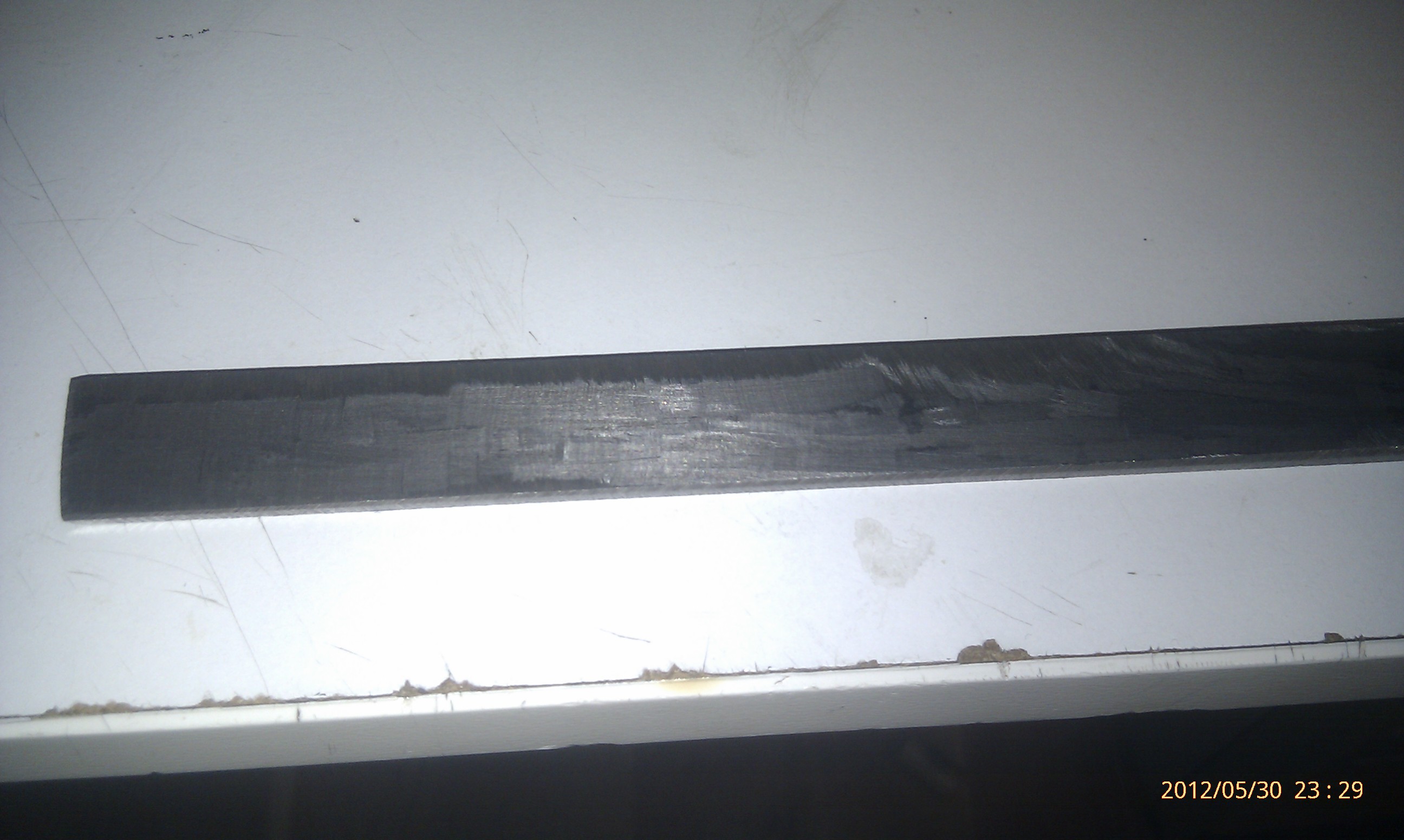

Dneska jsem se rozhodl očistit a zkontrolovat stav mé frézky Proma FP-25V
A zjistil jsem, že soudruzi se s broušením moc netrápily
Klín posuvu je ohnutý a do vrtule.
Jaké jsou možnosti nápravy?

Když už chceš dělat nový tak z dobré bronzi. Jinak jak se to dělá na míru je někde na stránkách Tumlíka. Pokud to není z křehkého mat. tak srovnat a zaškrabat šábrem by mělo jít i doma.

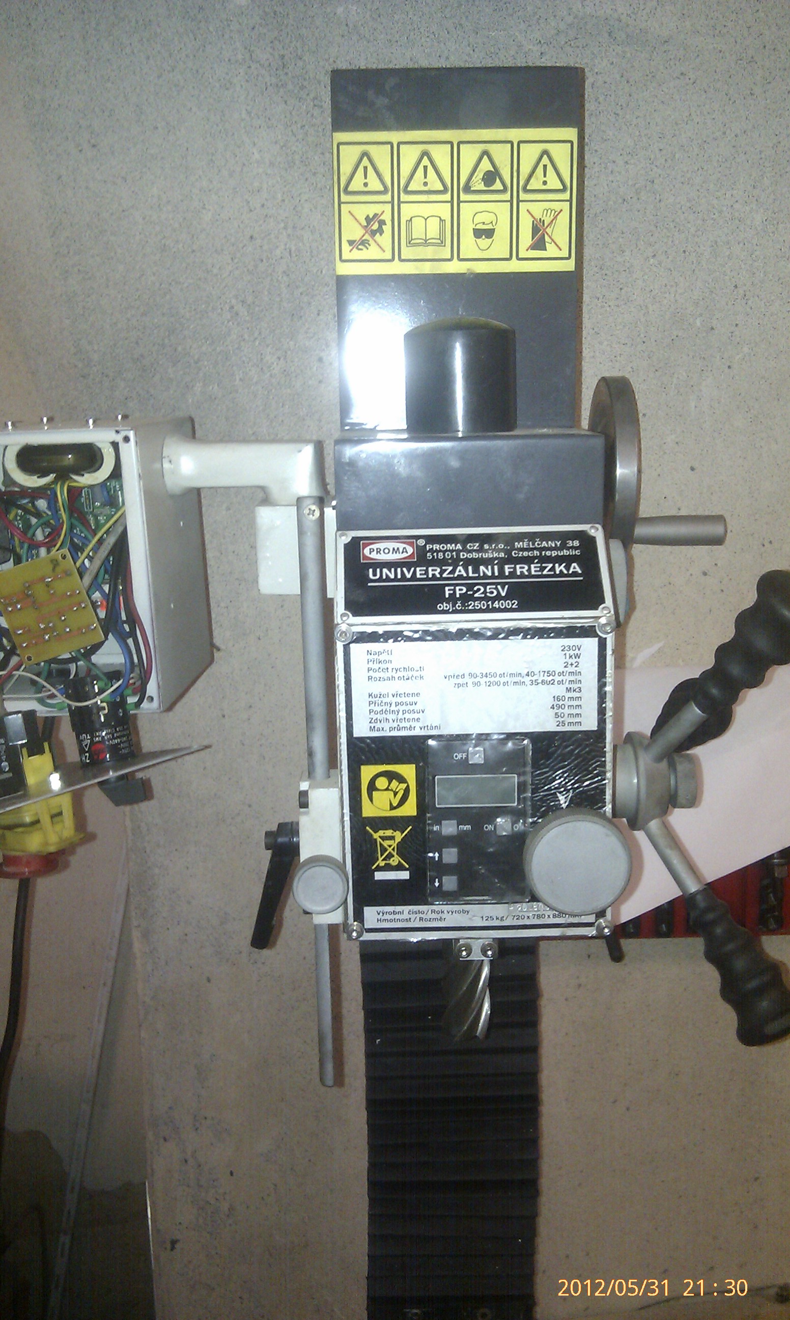

A ještě jsem si vzpomněl, že nemám návod na použití, třikrát jsem se stěhoval
a někde se ztratil, pokud je vněm víc než kde se to zapíná a vypíná, můžu někoho kdo má návod poprosit o sken?

Bohužel moje má jinou konstrukci .

Tak jestli je to vrtule hodně, tak to srovnat (překroutit) nepůjde a když ho moc zbrousíš tak ho bude málo a příliš tam zapadne, nehledě na to že se do toho asi nikomu nebude chtít. To už je asi snažší udělat nový. Myslím si, že se to běžně dělá z oceli a nebo o té bronzi už tu někdo taky psal, pevná je dost a má lepší kluzné vlastnosti. Co se týče návodu, dej sem fotku stroje z více stran, třeba to někdo pozná jako klon nebo jinou značku.

Hmm takže nejspíš klon BF 20 vario, těch tu na fóru několik je.

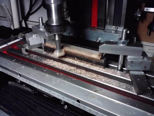

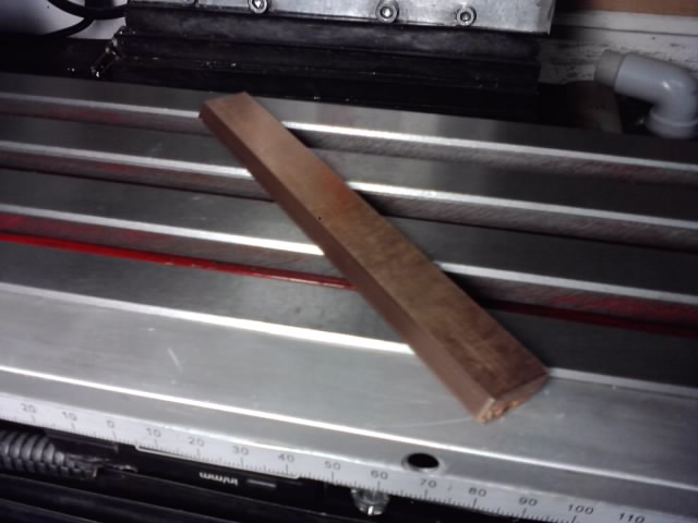

Tak jsem je už spáchal.
Kvůli klínům jsem objednával novou úhlovou frézu 60st.,
http://www.kovonastroje.cz/Nastroje-pro ... 26200.html" onclick="window.open(this.href);return false;
protože jsou rybiny 60st. Původně jsem je chtěl dělat tak, že ten klín upnu do svěráku a srazím hrany z vrchu tou novou frézou a ouha, vše mě napadlo až jsem začal frézovat. Nenapadlo mě vůbec, že budu potřebovat právě frézu né 60, ale 30st.
Proto jsem je dělal (upínal) viz foto.
a použil nakonec svou původní frézu 60st. na rybiny.
Jinak klín je bronz a ten jsem pořizoval http://www.alms-brno.cz/bronz.html" onclick="window.open(this.href);return false;

Klíny nemám. V úterý jsem urgoval, že klíny jsou u nich týden a nikdo mi nevolal, jestli je vyrobí a co to budou stát.
A ve čtvrtek mi zavolaly, že je nevyrobí.
No a než jsem je odevzdal tak jsem je narovnal a v mezích možností ručně na boku nového kotouče zabrousil.
Dal jsem je do frézy a utáhnul tak, že jsem necítil žádnou vůli a dalo se s tím k mé radosti hýbat.
Akorát elektro posuv to u krajů neutáhl.
A po osmi hodinách frézování si to sedlo tak, že už to nešlo utáhnout a vůle byla cítit.
Když mi vraceli klíny tak mi dali radu, že mám klíny podložit planžetou nebo naolejovaným papírem.
Tak nevím co dál.
V neděli budu mít dlouhé měrky, tak zjistím o kolik budu potřebovat silnější klín.
Nebo podložit?
