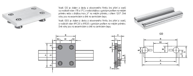

Bude rolnove linearni vedeni sestavene do ovalu ( budou i oblouky ) v delce do 40-ti metru. Na voziku bude zatez cca 15 kg a bude na nem i krokovy motor.
Jak prenest silu z motoru na linearni pohyb ??? Za napady diky.

Krokovy motor bude na voziku i s elektronikou (interpolator + driver) a napajene to bude ze specialniho "trolejoveho" vedeni. Bremeno na voziku bude cca 15kg, vozik na celem ovalu cca 20x zastavi a opet se rozjede. Bylo by pekne, kdyby se rychlost dostala na 5 km/hod (1,4m/sec), presnost polohovani +- 2mm a muze narustat, s kazdym okruhem se provede referovani polohy. Poloha zastaveni neni pevne dana, bude se programove menit.

Doporučuji následující
Přidat jednu rolnu, případně jednu z těch 4 nahradit rolnou z tvrdé gumy ( ideálně spíš přidat).
tato rolna bude naháněna KM, je pak otázka jak bude vycházet rychlost ale to se dá v případě že se udělá rolna navíc, která bude mít větší průměr.
Je otázka jak to bude prokluzovat tedy v jakém to bude pracovat prostředí. Pak už je to jen o naladění průměru kol.
Druhou jednoduchou možnost bych viděl tak že by se vedel vozíku udělala dráha ve které by jsi vyfrézoval otvory a pak na KM dal jen ozubené kolečko které by jezdilo po té dráze ( v podstatě jako je na kole řetěz a ozubené kolo).
Otázka je jak se to řeší běžně? každopádně bych přidal po určitých vzádlenostech kalibrační čidla ( to v případě toho gumového kola).

LUBOS: gumove kolecko me taky napadlo, zatim tato myslenka vitezi. A co original rolna na KM, dostatecne predepnuta. Zelezo na zelezo jako na zeleznici ?
Frezovat nejake zuby je na delce 40 m blbost.
MAD_BOX: pokud by plastovy ozubeny hreben sel ohnout do oblouku ( zatim nevim polomer ) a zuby se moc nezdeformovaly, tak to by bylo nejlepsi. Snad nebude
cena hrebenu premrstena, uz tak jsme na cene projektu na hrane. Pokud ne KM, tak AC nebo DC servo s driverem rizenym STEP/DIR, chci pouzit interpolator Gravos
GVE84.

TESTONE: nosna konstrukce, z duvodu vlastni montaze, nebude mit presne definovane rozmery vuci kolejnici. Retez by musel byt na kolejnici linearniho vedeni a to je z duralu, tak by to COckem moc neslo. Stale chci rizeni interpolatorem od Gravosu, tak nejaky snimace nelze pouzit.
MIREK-GRAVOS: dobra pripominka s mezerou napojeni jednotlivych kolejnic. Tim urcite pada prenos sily zeleznou rolnou (zelezo na zelezo) a i gumove kolecko je s otaznikem.
PAVEL-GRAVOS: soubezne s kolejnici povede specialni tunel, ve kterem je vlecen vozik se ctyrmi sberaci po ctyrech "trolejich". Prilezitostne dodam nejake obrazky. Dve troleje na napajeni a dve na RS485. Na voziku bude prevodnik RS485/RS232 a GVE84. Data se asi budou prenaset pri stojicim voziku a samozrejne zapnuty kontrolni soucet.
