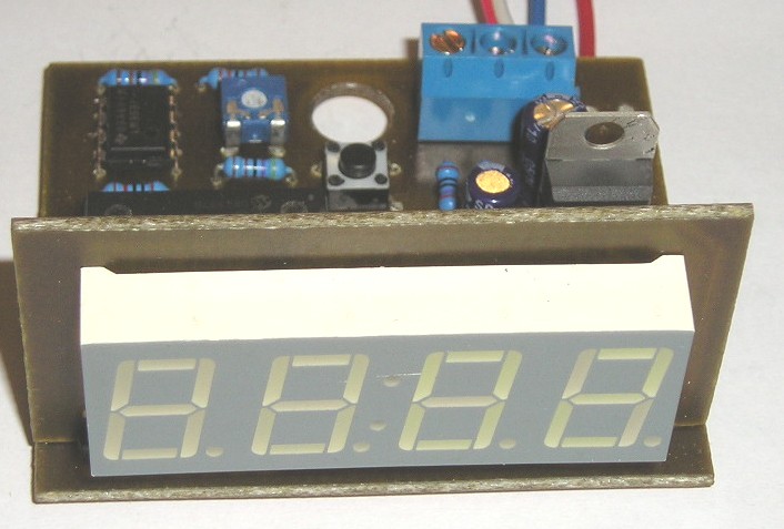

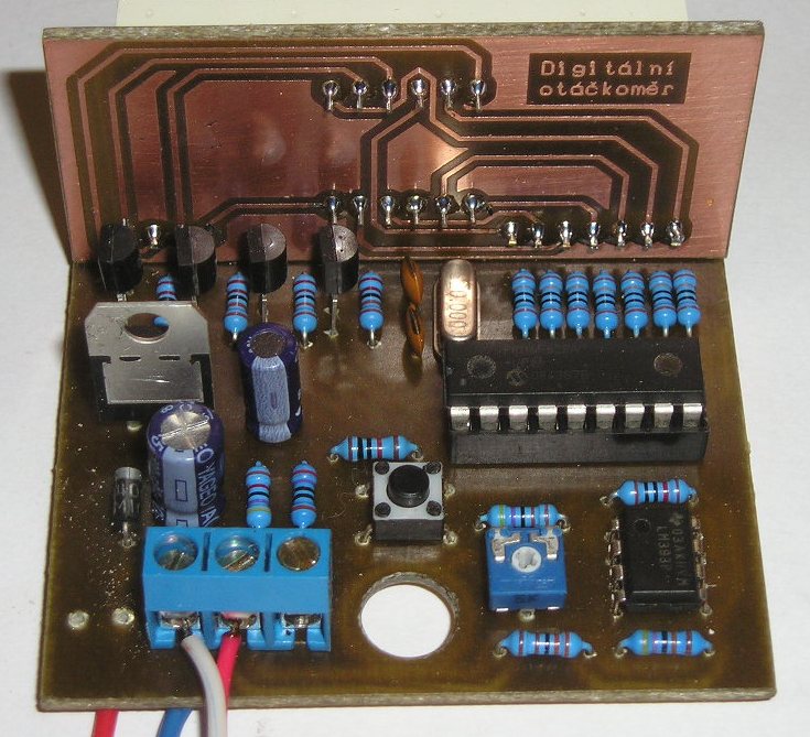

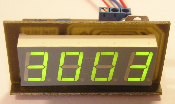

Připravuji do výroby digitálního otáčkoměru k obráběcím strojům. Snímání otáček pomoci IR reflexního snímače.
Napájení 12V / 100mA. Rozsah měření do 10 000 s rozlišením 1ot./min, 100 000 s rozlišením 10ot./min.
Nastavitelný počet vstupních impulsů 1-99 (odrazových kol. Led displej 14mm. Nastavitelná citlivost snímače. Otáčkoměr bych dodával jako
hotový výrobek nebo jako stavebnici. Předpokládaná cena 550,- Kč stavebnice a 700,-Kč sestavený v krabičce.
Pokud by jste měl někko zájem, tak napište do SZ. Ještě přikládám pár fotek prototypu.
