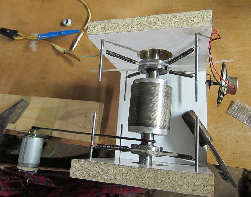

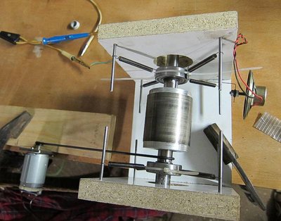

jova
- Příspěvky: 2577
Podle mě se dá snímat čímkoli, co vytváří při pohybu el. napětí a dá se jedním koncem upevnit na odpružená ložiska rotoru / motor, má to dostatečnou vlastní hmotnost, nebo je to pevně připevněné. Já např. používám obyčejný reproduktorek přilepený na menbráně a zobrazuji na osciloskopu.
Popis modelářské vyvažovačky: http://rcmodely.cevaro.sk/index.php?id= ... el---1cast" onclick="window.open(this.href);return false;

jo to je hezký ale chtělo by to vymyslet právě nějaké snímání polohy a uřčování místa největší nevývahy , to by právě mohl obstarat stroboskop který zobrazí na rotoru to ono místo
jova
- Příspěvky: 2577
To už je jenom o zesílení signálu, jeho převedení na impuls, odpálení té výbojky a o nastavení správné polohy snímač - výbojka . Takže v podstatě nic složitého.
