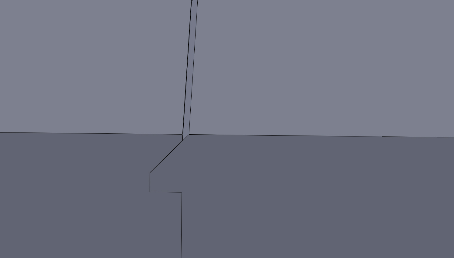

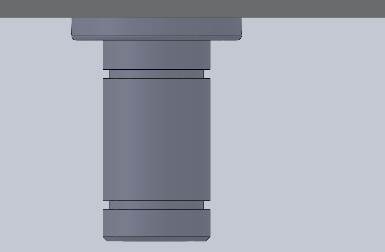

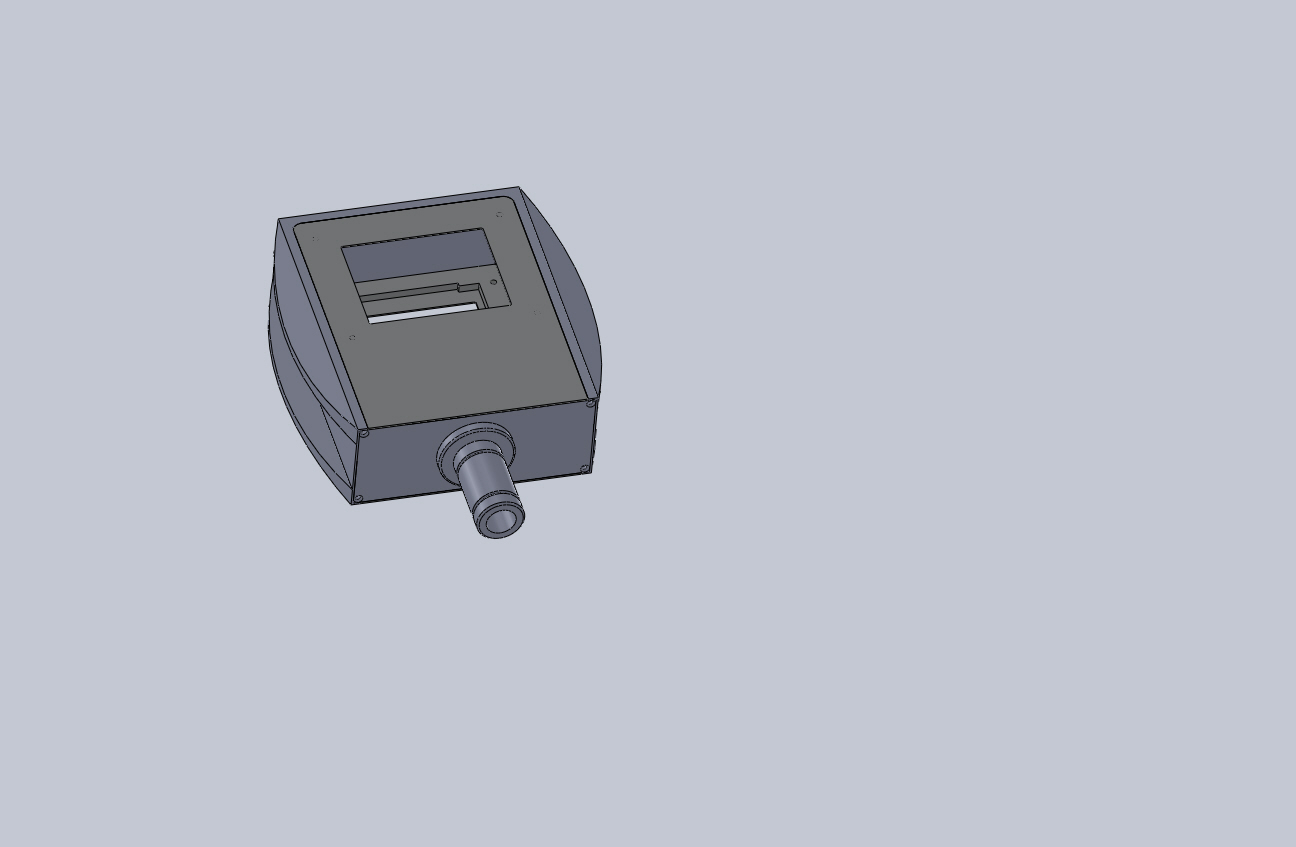

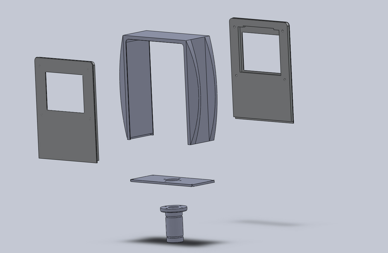

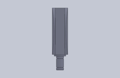

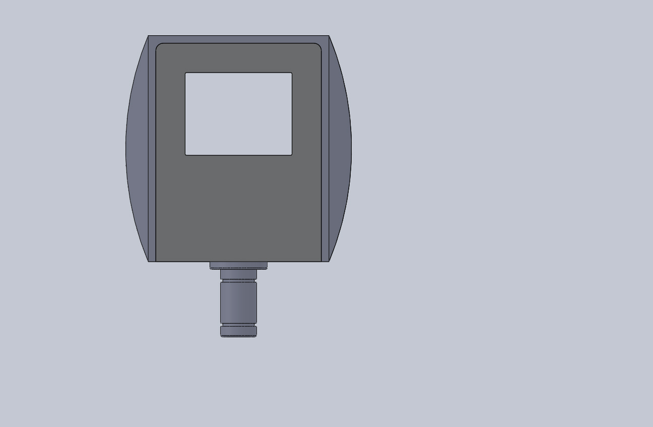

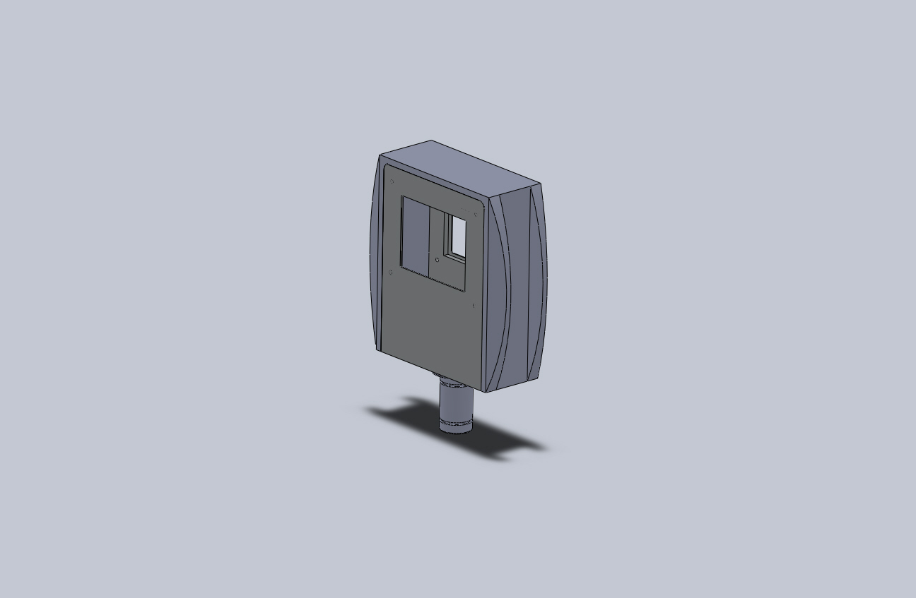

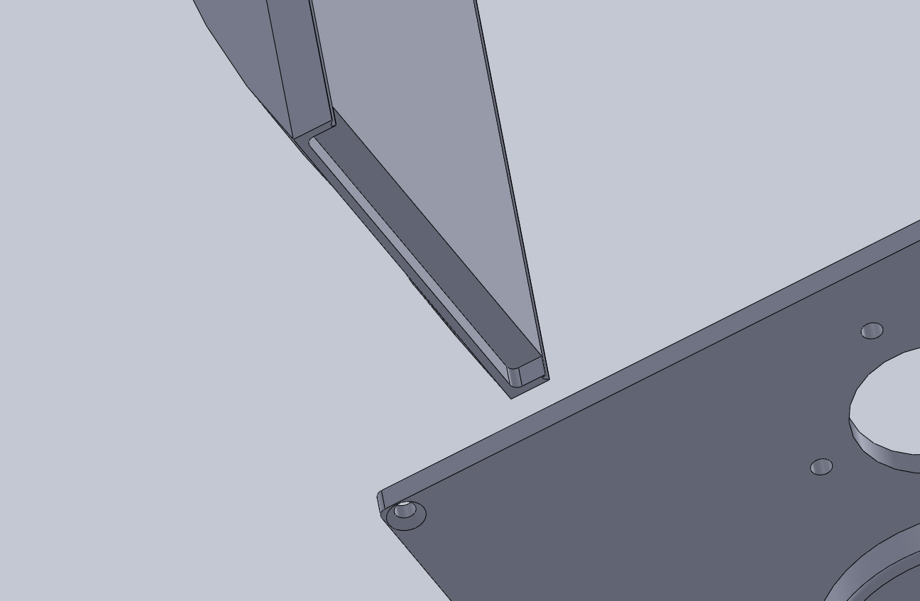

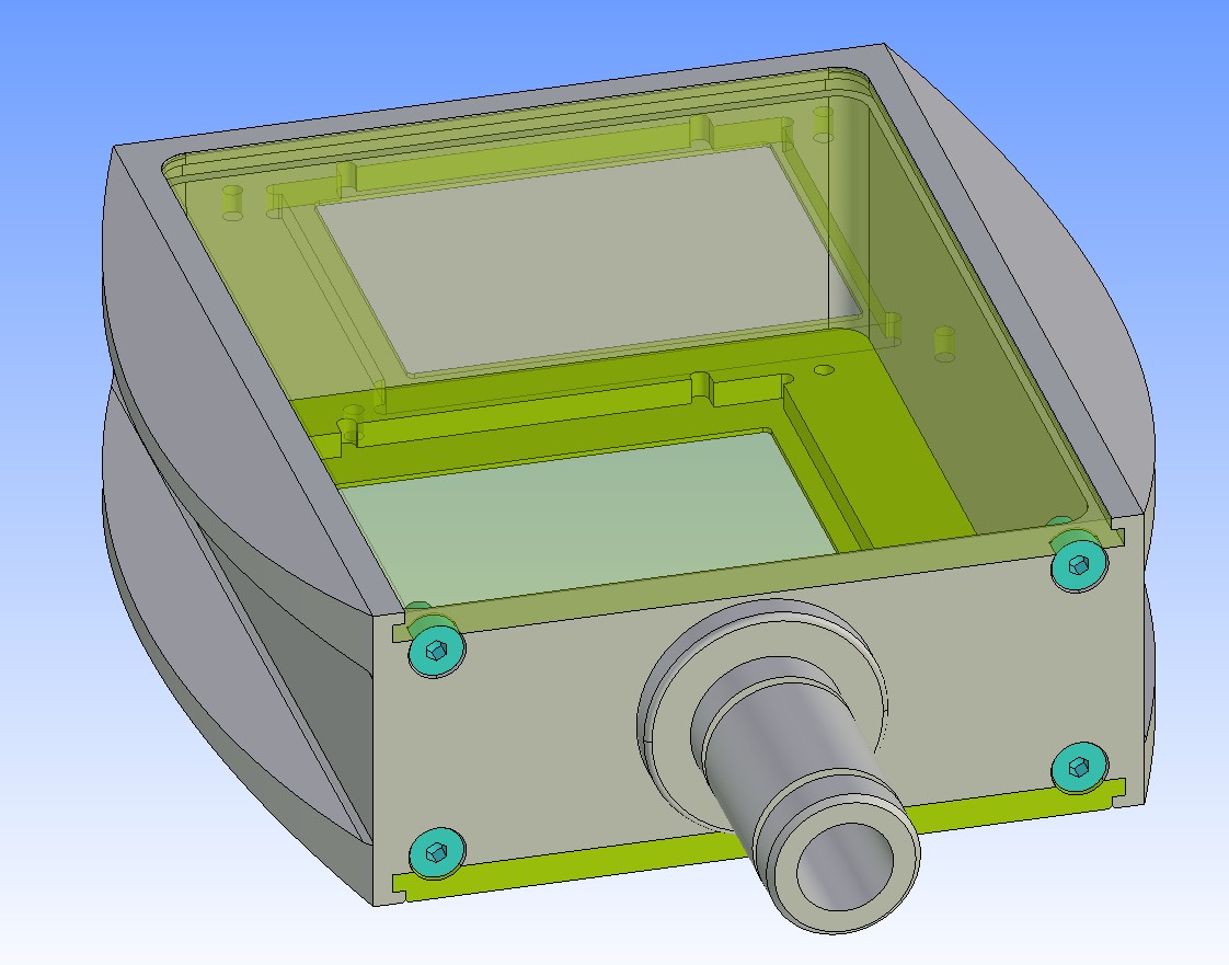

poptavam vyrobu krabicky
jedna se o vyrobu jednoho dilu z bloku materialu cca 150x150x50mm jednoho z kulatiny prumer 40 delka 50 a dalsi z plechu a desek tl 3mm a 5mm
dokumentace viz prilohy
prosim o hrubou cenovou nabidku a odhad terminu pripadneho vyrobeni
tvar rybiny je mozno upravit

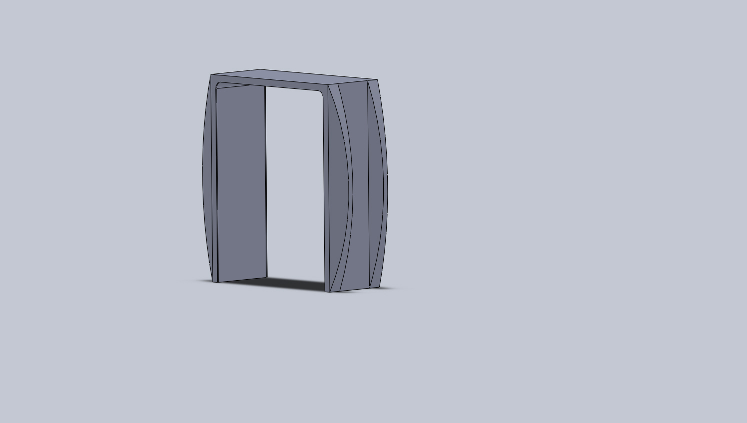

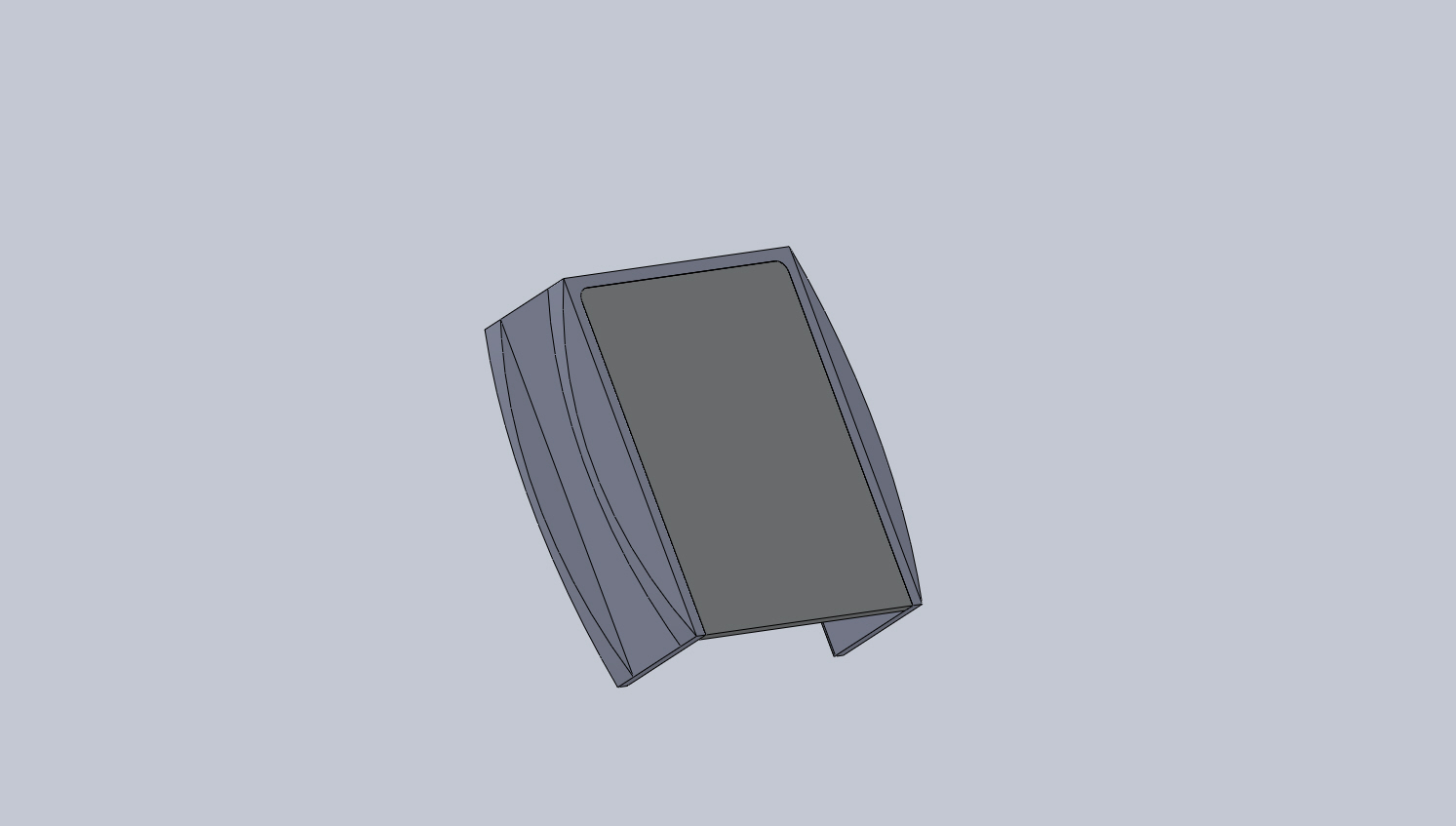

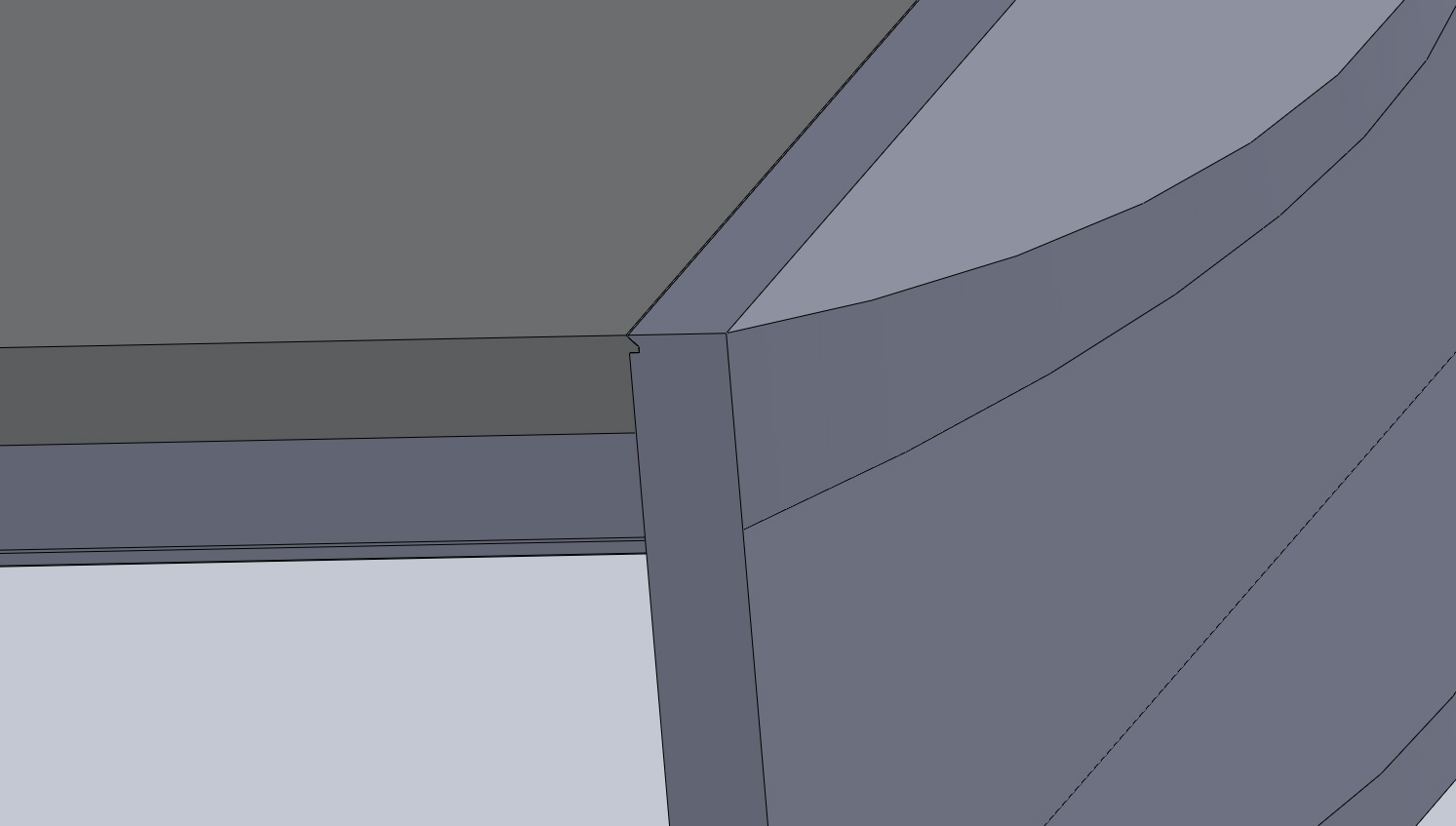

Robokope tohle je na obrábění z plnýho materiálu šílenost .... to je desing na přesný vstřikování nebo na přesný lití, ale ne na výrobu frézováním.
Ve vší úctě na tom produktu je vidět, že ten kdo to navrhnul toho moc rukama nedělal, protože to je technologicky opravdu chuťovka a dle mýho nesmyslná. Kdybych chtěl za každou cenu nějaký extravagantní a luxusní desing takový krabičky, tak ho navrhnu především vyrobitelně a použiju nějaký luxusní a "ušlechtilý" materiály na doplňky, třeba ten oblý tvar bych udělal dekoračníma segmentama (šroubovanejma nebo lepenejma) z mahagonu, z nerezu, z eloxovanýho duralu, leštěnýho kamene apod .... Rozhodně bych to ale nedělal jako monolyt.
Ty panely ještě ujdou ale ten vnější plášť je šílenost, nedovedu si vůbec představit jak by se to upínalo aby se to nezbortilo, nepoškodilo upnutím atd. Snad jedině nějakej speciální tvarovej upínací přípravek, ale pak půjde cena krabičky do tisíců....
Netvrdím, že to je nevyrobitelný jen vysvětluju proč na to zatím asi nikdo nereaguje....

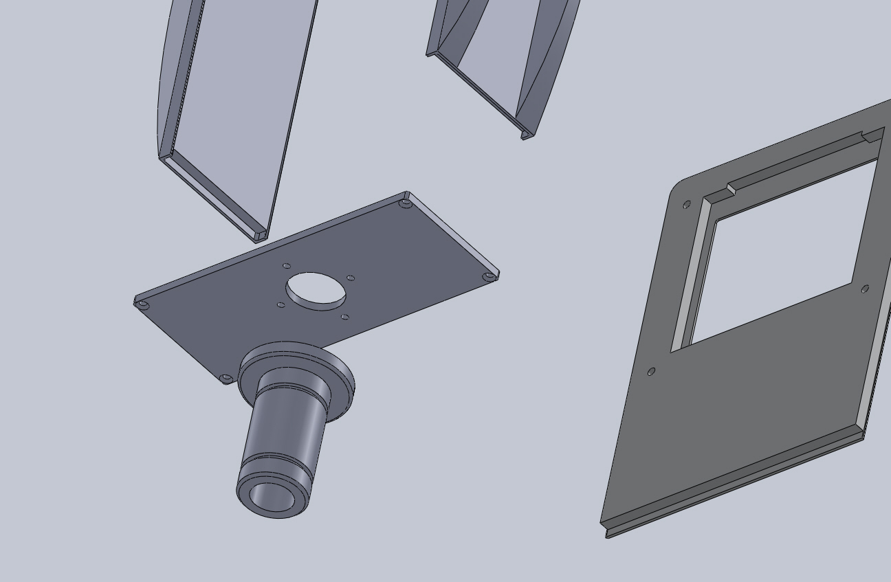

Neni to trivialni ale jinak ty pozadavky neni mozne splnit, jednim je konstrukce zcela bez sroubku, podarilo se ukecat alespon ty 4 zespodu, vyrobitelne to je
Upnutelne taky, mezi temi oblymi zebry je rovna plocha staci vlozit hranolek a na rozepreni taky a muze se obrabet z druhe strany dalo by se uvazovat i o rozdeleni na jednotlive boky ale zas by tam byli nahore nejake spoje to je taky nepripustne, je to orisek to vim ale jit by to melo a zas az takovy rebus to neni
Prekazkou muze byt tech par spec. nastroju na rybinu, a zavitovsci frezy pro M2.5 ale vsechno existuje
Dnes je podobne vyrobeny kazdy chytry mobil

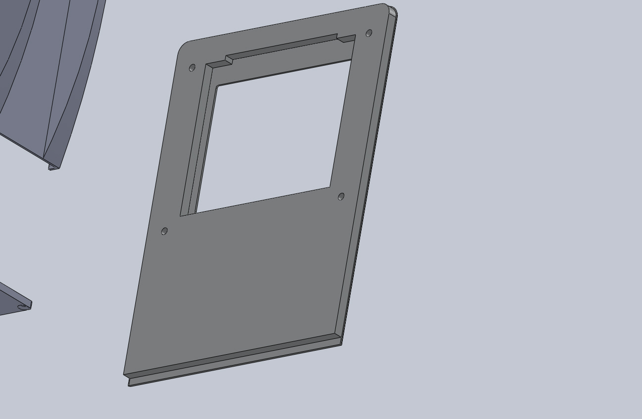

... take bych to řešil jinak - mnohem jednodušeji
ps. ty čela jsou z jednoho kusu - nebo jsou složený ze dvou výpaků ? *z jednoho kusu je to nesmysl

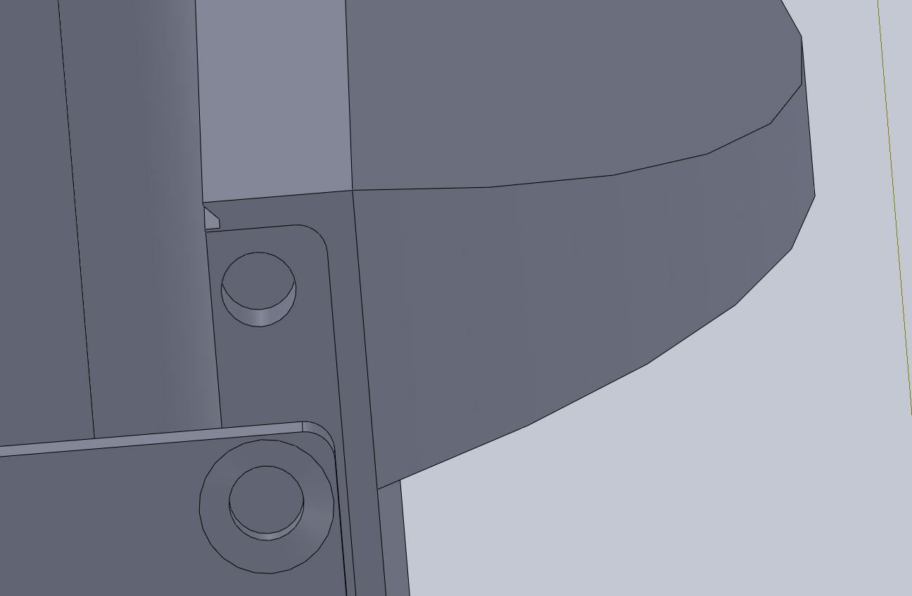

... úplně vidím jak mu někdo na hloubičce vyrábí ty ostré rohy v tom vybrání na čeleEngineer píše: ...Vyrobitelné to je ...
- Site Admin
- Příspěvky: 23436
- Bydliště: Praha
ty samozrejme nejsou videt takze neni problem tam prejet frezou trosku prez
proste aby tam sel vlozit touchscreen
ale to se dalo domyslet
stejnetak jako tvar toho nastroje na tu drazku nebo ze ty zavity musi byt frezovane protoze ty diry jsou slepe a melke

Vyrábět to zájem nemám. Ale zaujalo mě to a tady jsou návrhy na úpravu. Celá krabička je spojená 4 šroubky M2 nebo 2,5 se základnou. To je dost málo. Jestli se jim nebude líbit tenhle návrh, tak by šlo z něj převzít třeba tu T-drážku místo té rybinové.

ta T drazka neni problem, ta spodni deska by ale mela byt nezavisla protoze ty cela se budou zasouvat s uz prisroubovanou elektronikou ktera je vysoka cca 22mm
ty radiusy mezi temi zebry jsou fajn a muzou tam asi byt jen musim zkontrolovat zda nebudou vadit pri osazeni RFID ctecek
nevim kolik je tam rezerva
bude tam potreba jeste doresit uchyceni dalsi elektroniky ktera je na tom puvodnim designu uvazovana na spodni desticce
tj ta deska je silna 3mm ale patrne bude ve finale frezovana z 5mm jako ty celni a bude obsahovat nejake slepe diry se zavity nejake kapsy a nebo vystupky
vse se zatim resi a ta elektronika je ve stavu navrhu takze bude jeste par dni trvat nez bude vse uplne jasne
ale v kazdem pripade ty cela museji byt zasunutelna s namontovanou elektronikou
takhle by byla sice krasna krabicka ale neslo by do ni umistit komplet el.

Takže k finálnímu tvaru krabičky je ještě daleko. Možná bys jim mohl navrhnout tělo první krabičky vyfrézovat z PW 920. Ušetřil by se čas a náklady na vývoj.
