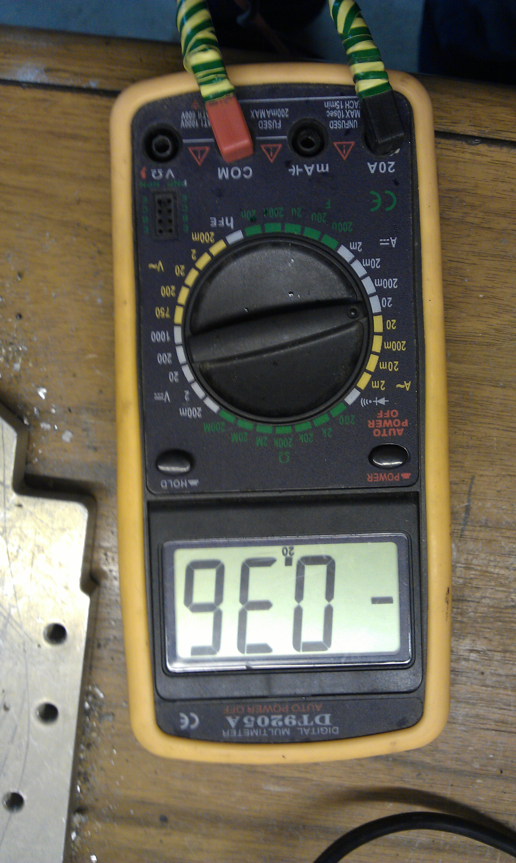

Mam dotaz,
vyhrabal sem v supliku elmag brzdu INERTIA DYNAMiCS z nejakyho mensiho serva. Kdyz ji zapojim na stitkovych 12V, bere si cca 0,33A.
Co me ale zarazi, tak po 10 minutach na ni neudrzim ruku. Je to normalni? Chtel sem ji dat na zetko, kde mam kulickovy sroub, aby to nepadalo. Ale ta teplota me trochu odrazuje.

a těch 0,33A je štítkovejch nebo skutečně naměřenejch? nedokážu si představit že 12V x 0,33A nějakých 4W to rozpálí tak že se na tom neudrží ruka, není to nějaký šlusnutý a nebere to výrazně víc?

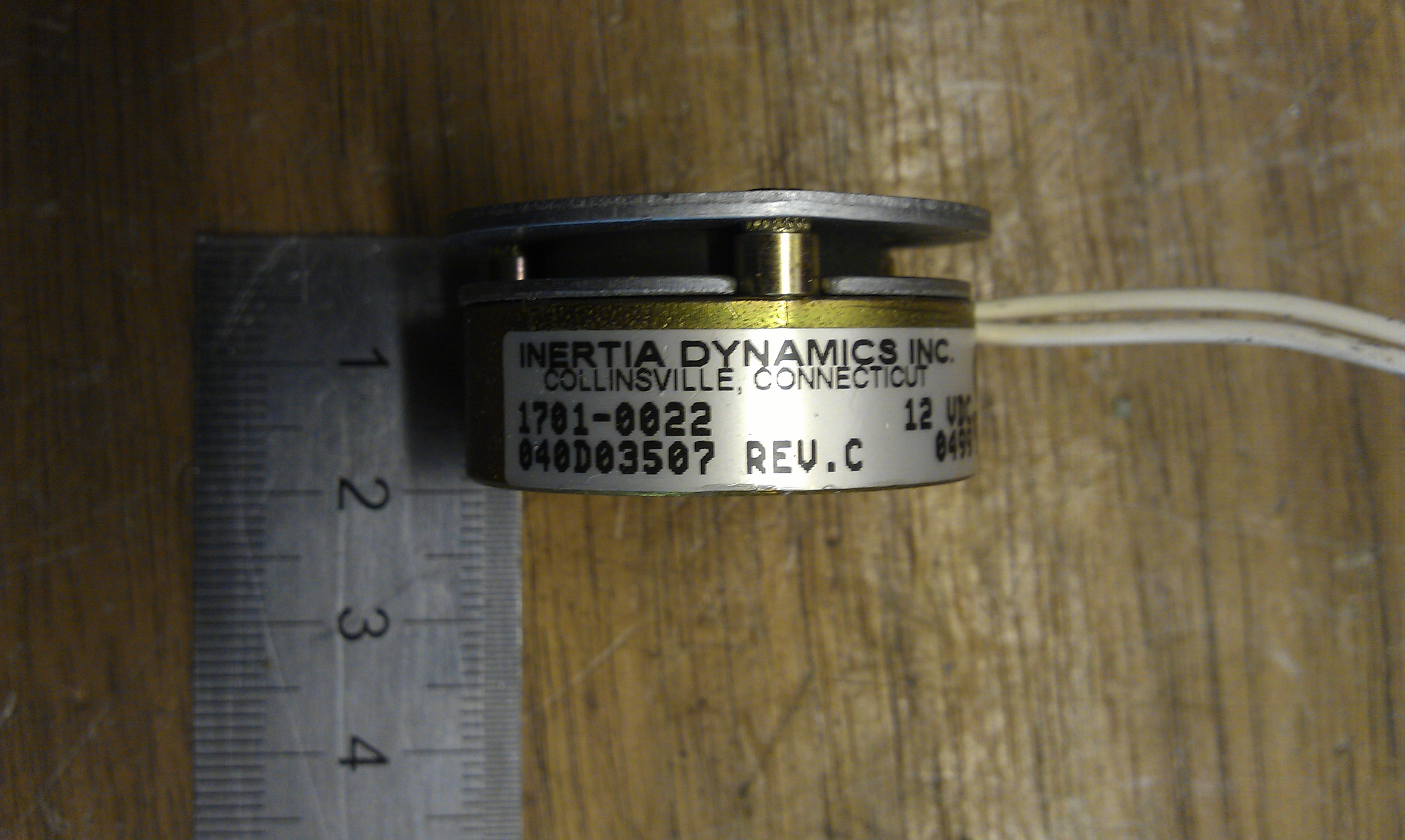

Je to malinkata brzda, prumer 5cm, vyska cca 1,5cm , prumer na hridelku 3mm.
Na štítku je jenom napeti 12V, proud tam nepisou.. Zapojil sem to na 12V trafo a šel neco soustružit. Po 15minutach sem si vzpomnel a bylo to fakt horky, tak sem pripojil ampermetr a teklo tam cca 0,33A.
Proto mi to pripada divny a zajimalo by me jak se chovaj jiny brzdy po pul hodine odbrzdeni.

jak to vubec vypada?

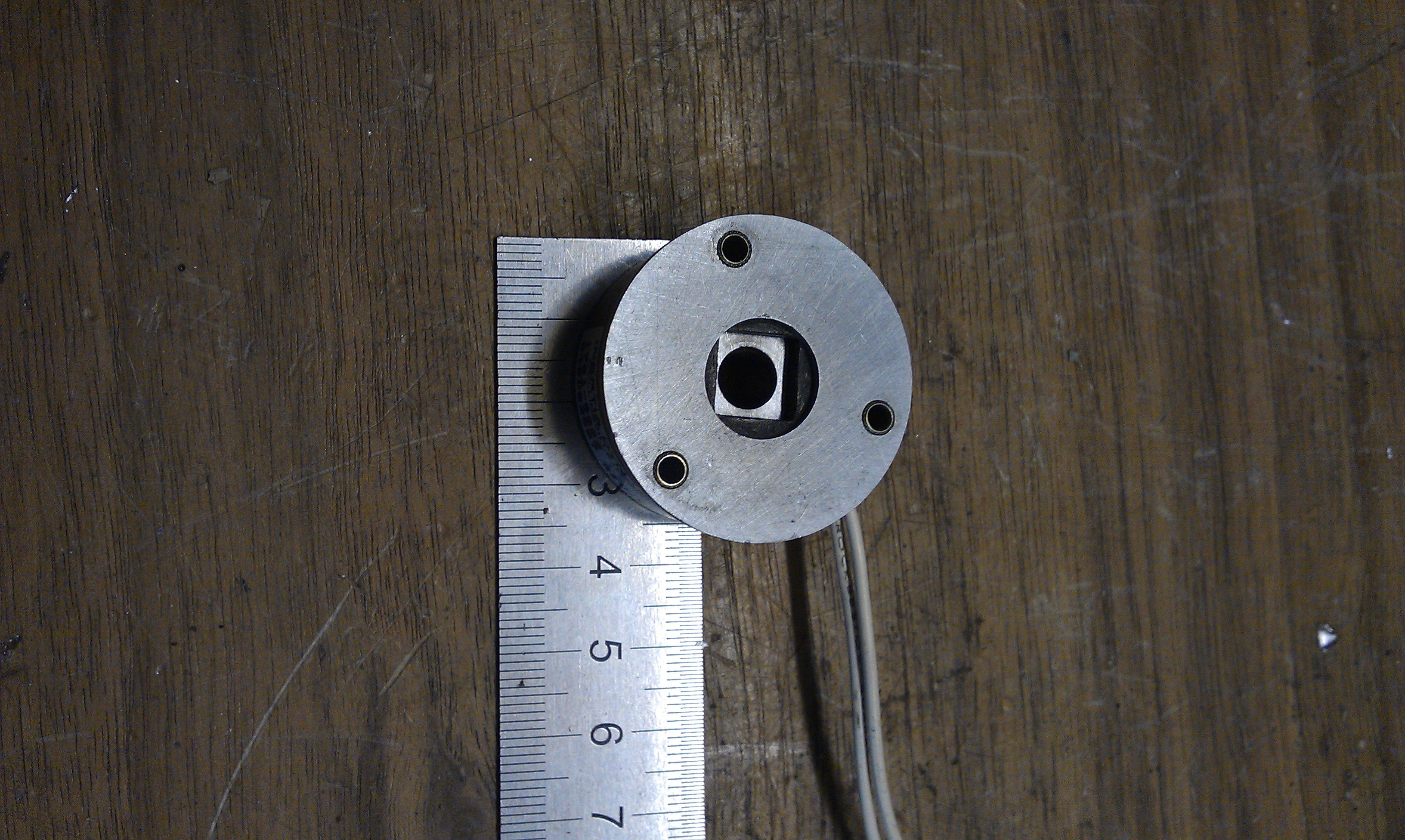

Vypada to takhle, nic slozityho. Nechapu proc to stoji tolik penez a to i pouzity na ebayi.

Středěný to podle mě být nemusí. Ta brzda jenom zmáčkne mezi dva plechy kus neceho (neco jako fiber) vcem je ctvercova dira jako unasec. Vlastni civka a pritahovanej plech je středenej od vyroby.
