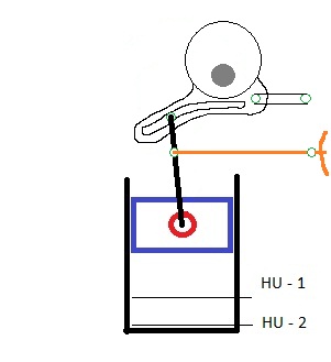

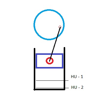

Chcel by som postavit klukovy mechanizmus s premenlivou vyskou zdvihu nenapada vas nejaky mechanizmus ako by sa to dalo poriesit? Schematicky som to nakreslil na obrazok a ide mi o to aby piest mohol dosiahnut aj HU1 aj HU2 a to za chodu. Islo by vobec nieco take zkonstuovat?

jde menit vystrednost kliky ale to ti zmeni polohu obou uvrati
Příspěvky: 7590
20. 8. 2012, 11:38
jestli je to lis nebo něco takovýho, mění se zdvih změnou vzdálenosti ojničního čepu od osy rotace kliky, tam bys musel dát nějaký mechanismus (šroub, hydrauliku.....) pro posun oj. čepu rotující společně s klikou
jestli je to motor s proměnlivým kompresním poměrem, vyřešilo to Volvo před cca 15-ti lety ( a možná někdo před nimi) odddělením bloku válců od klikové skříně a naklápěním toho bloku válců a tím měněním kompresního prostoru (a tím poměru) pomocným klikovým mechanismem - na jedné straně bloku pant, na druhé excentr
neujalo se to asi proto že to bylo složité, drahé, neutěsnitelné, těžké a stejného nebo podobného ( a možná lepšího ) výsledku lze dosáhnout elektronickým řízením motoru
nemusí se kvůli tomu měnit zavedená technologie výroby klasických bloků

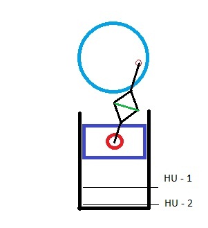

No ved to aky mechanizmus tam dat na tu kluku aby ten cap menil polohu od osi rotacie kluky a to za chodu a aby mu nebranilo v pohybe????
Dalsia varianta ktora ma napadla je stelovat dlzku ojnice nejko tak ako som znazornil na obrazku ale body kde to je uchytene by nemohli byt otocne ulozene.

u motorů se taky používalo to že se prostě přizvedávaly vložky válců s hlavou , což by vtomto případě třeba taky šlo , proč nastavovat něco na pohyblivé části ikdyž můžu hnout pevnou ?????????
Příspěvky: 7163
20. 8. 2012, 12:16
nebo místo ojnice použij pneumatický píst , s daným zdvihem , zasunutý bude mít menší kompresi a vysunutý větší a jeto :D
samozřejmě se ti stím zmenší i dolní úvrat

Buď můžeš zkracovat kliku, tedy bude uchycen v drážce a pohybovat s ním může nastavením pomocným šroubem, nebo nějakou protikulisou. Tak nějak je to myslím u šepingu. My jsme měli na stroji pístové dávkovací čerpadlo na těsto, které bylo poháněno přes vahadlo. Ojnice chodila lineárně a na jejím konci byl pevný a šroubovací doraz. Pevný určoval DU šroubovací HU, má to ovšem chybu a tou je mrtvý chod toho vahadla. Píst je po určitou část cyklu bez komprese a pak to taky klepalo na dorazech.

nejak som to tak zjednodusil a asi sa to predsa len bude dat vyrobit.. zelene kruzky su otocne ulozene body a oranzova bude skrutka s ktorou sa bude dat za chodu presunut poloha ojnice.
crickett
Příspěvky: 262
Registrován: 12. 10. 2007, 3:00
21. 8. 2012, 8:14
ale ked nad tym rozmyslam tak ten piest aj tak sa nebude pohybovat pri hornej uvrati ked sa pritiahne skrutka, ale niekde v polovici a po vrch ani nedojde
takze nejake ine riesenie?
chcelo by to nasimulovat v nejakom programe ako by sa to pohybovalo.. alebo aspon vyrobit nejaky papierovy model.. :?
