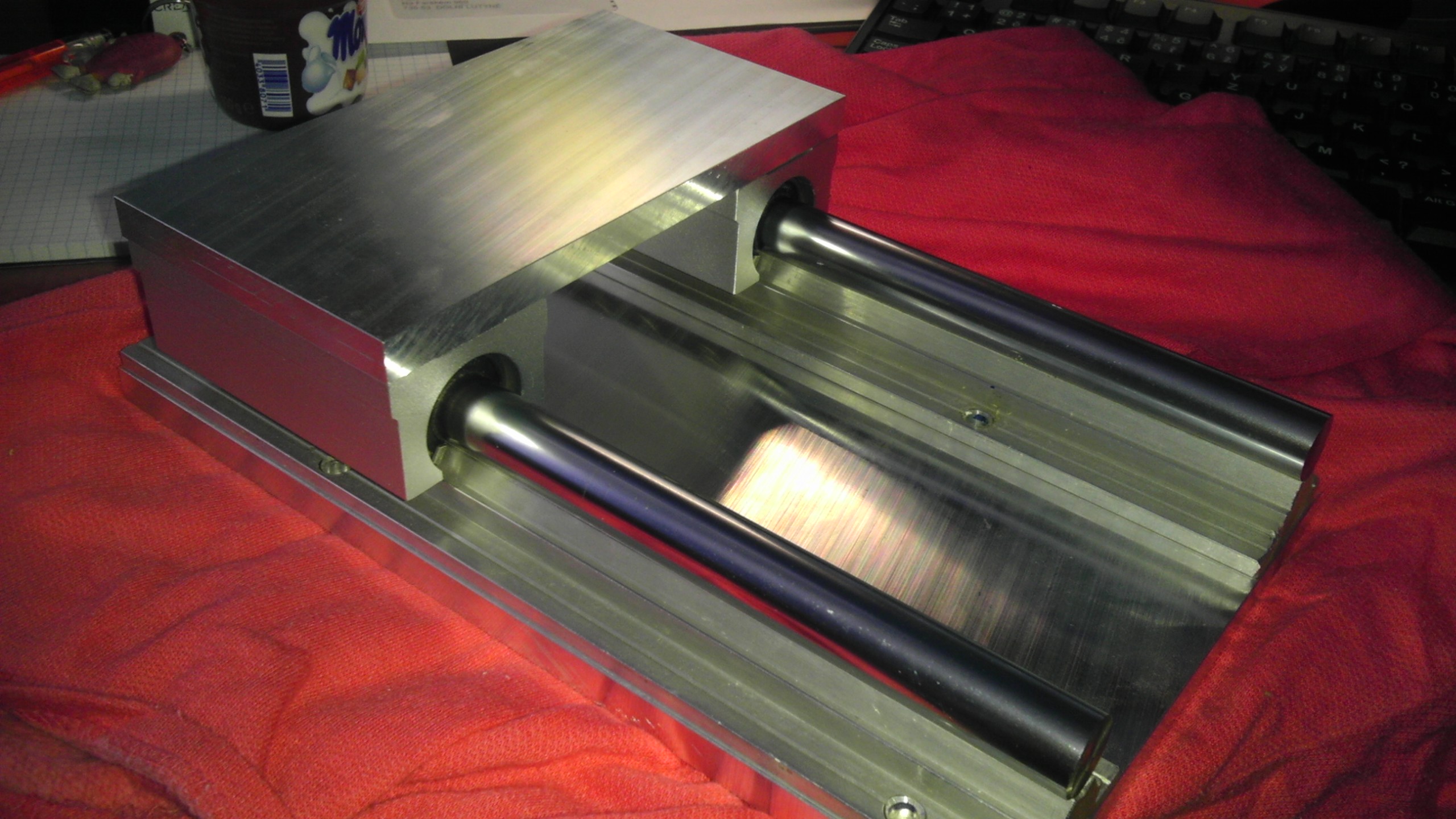

Zdravim panove potreboval bych poradit jak tohle nejefektivneji navrtat presne pac nevim co to udela casem to vedeni kdyz by se rozchazelo o dve desetiny atd. :-)
Jsem schopen to navrtat doma v normalnich podminkach ? Tak aby byli obě vedeni souběžne ?
PS:jeste tam prijdou loziska kuličkový šroub mezi... z ozubeneho hřebene jsem upustil z duvodu složitosti :-)
Jedná se o materiál hliník o tloušťce 10mm

pokud tam nebudou pusobit žádné síly tak vyvrtej větší díry a vnich už to seřídíš , jinak bych si nechal ofrézovat nějaký blok materialu přesně mezi lineary a stáhnul je přez něj k sobě svěrkama a pak máš zaručenou rovnoběžnost

jop super taky jsem nadtim uvazoval a jak tak premyslim tak ten hlinikovy blok na vozikach bude muset byt udelany asi na nejake masine presne nebo kdyz usadim ty kolejnice podle pripravku at sou soubezne tak pak zas muzu natom bloku co je na vozikach udelat ty vetsi diry a tim to vymezim :-) dik za radu :-) chtel sme se obejit bez pomoci nejakeho stroje ale jak to vidim slo by to ale vysledek by byl trosku katastrofa :-) kazdopadne ty diyl co budou spojeny vzajemne tzn osa Z a Y treba musim asi stejne udelat na presne masine aby byla osa Z kolmo k ose Y ... :-)

co svrtat na masine jednu kolejnici podle uhelniku a druhou pak podle te prvni

jop nadtim sem taky uvazoval skusim udelat nejaky lepsi nakres toho aby to bylo trosku k pochopeni :-)
Pak me čeka dalši ořišek a to je ustaveni dvou podepřenych tyčích o délce 2300 mm od sebe budou vzdaleny 1200 mm a bude to na jeklech nebo nejakych profilech ktere maji co nejlepsi rovinnost ( odchylku orvinnosti )

zase ustav jednu a druhou podle te prvni tak ze na to nasadis ty vozejky a pojedes podel a budes rovnat
ono si to rekne co to potrebuje
kdyz by jsi rovnal podle te zakladny te podpory tyce tak to nikdy nemusi bejt ok protoze tam hraje roli jak ta tyc na tom sedi a jak je ta podpora rovna a urcite to neni zadnej zazrak
