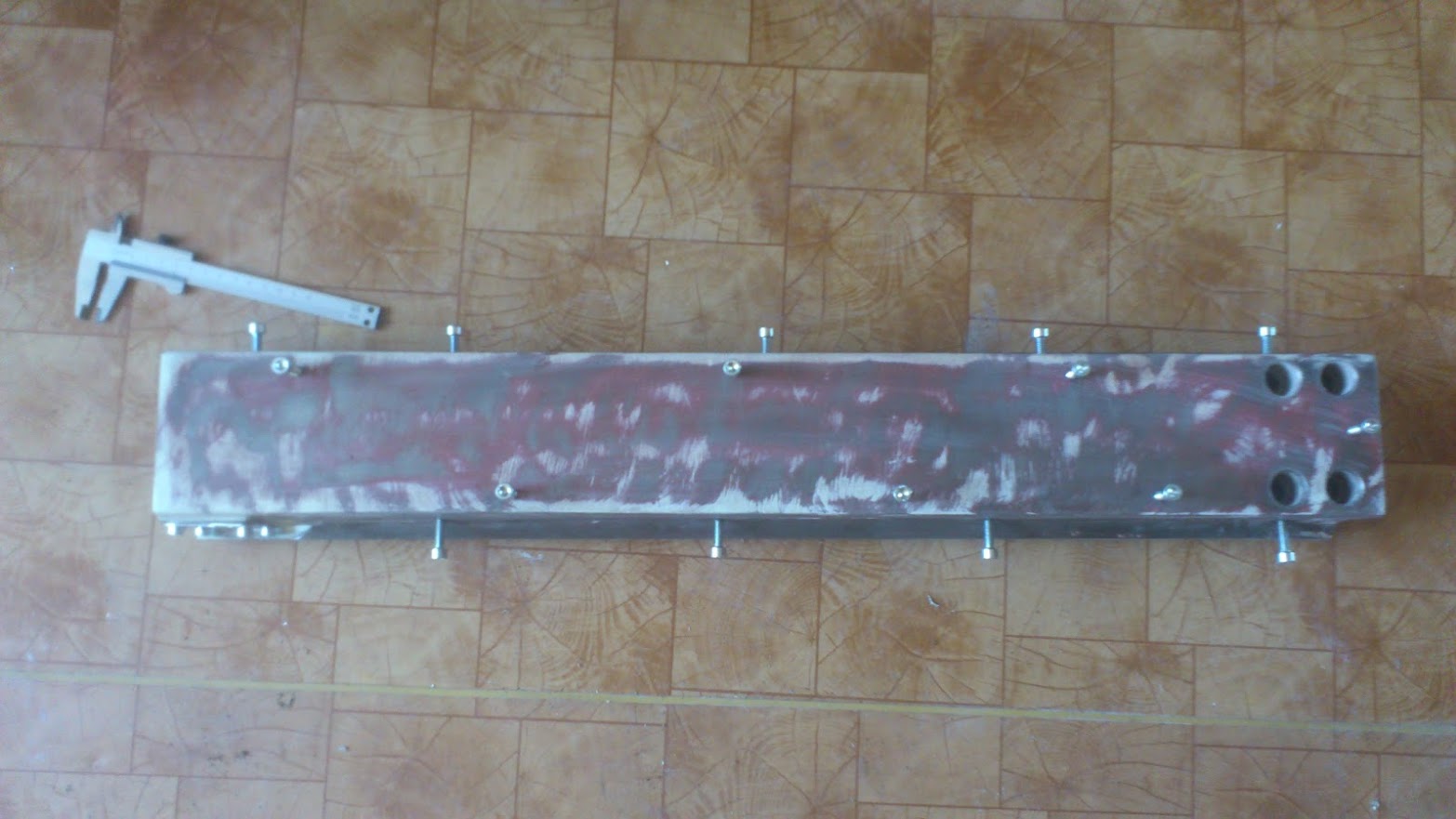

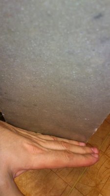

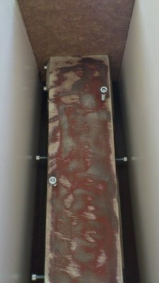

Cilem je zlepsit pevnostni vlastosti klona BF20

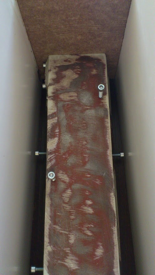

sundal jsem barvu, navrtal jsem par dir a dla tam srouby ako kotvy

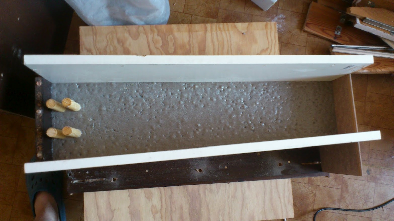

forma je vyrobena z toho, co bylo v dilne ;)
zamichal komponenti + priskirice
dal jsem to do formy a tak 10-15 minut vibroval

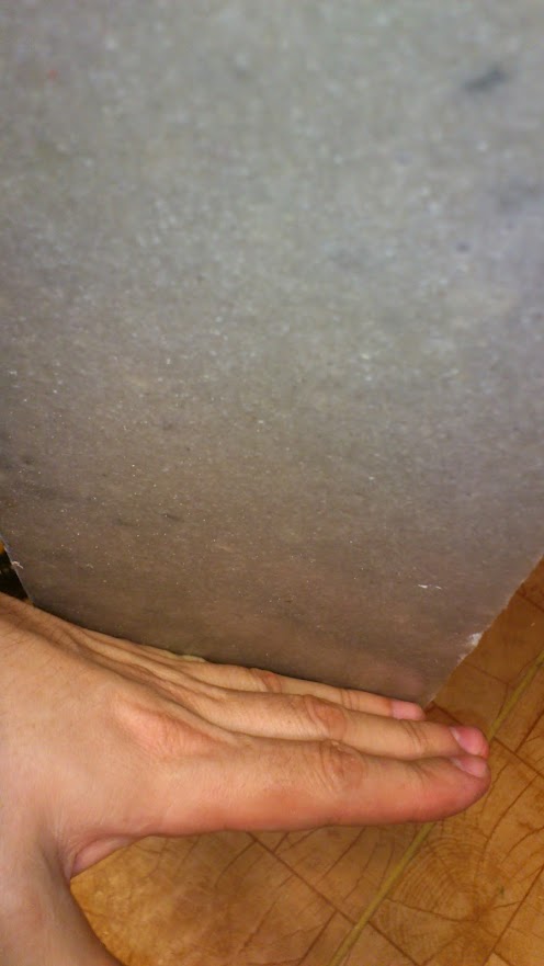

ve vysledku mam povrch jako sklo
a tak to vypada sesroubovane s ostatnima dily
Tak hazejte vejce ;)

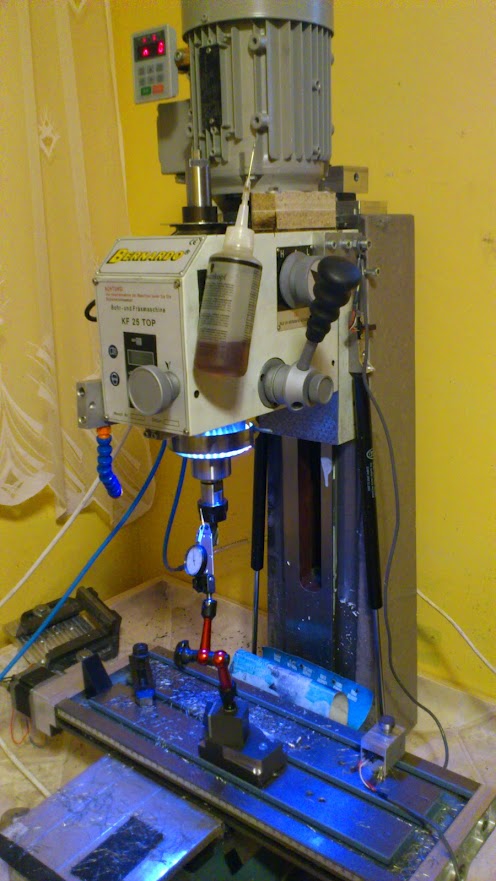

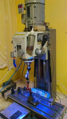

robokop píše: o kolik se to zlepsilo?
pokud to tahtu k sobe, tak vic než 0.05-0.06 nemužu.

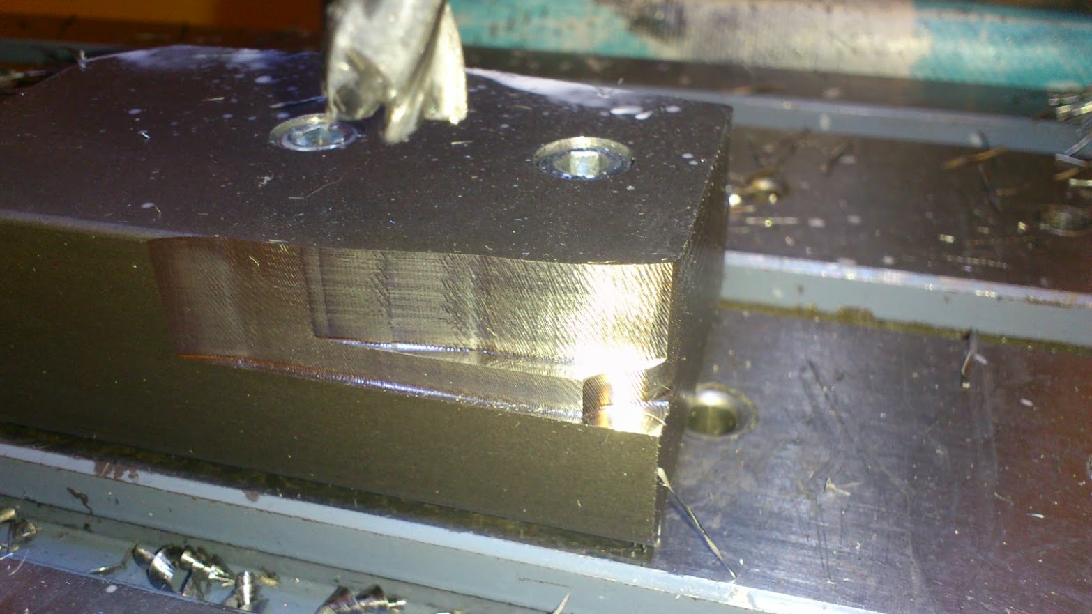

ale zustava ješte jedno velmi slabe misto - rybiny/vozik Z. vlevo/spravo 0.2mm na freze bez problemu.
a z toho vyplyva takovy problem:
ale zatim nemuzu najit dobreho človeka, co by je odstranil ;)
(prosim pekne o pomoc. samozreme neni zadaro.)

Chces tam dat lineary?
lamoz
Příspěvky: 366
Registrován: 31. 1. 2008, 1:26
19. 9. 2012, 8:21
jojo
dokonce aj lineary mam 25ku. jeto trochu overkill, ale mam to od kamoše zadaro ;)

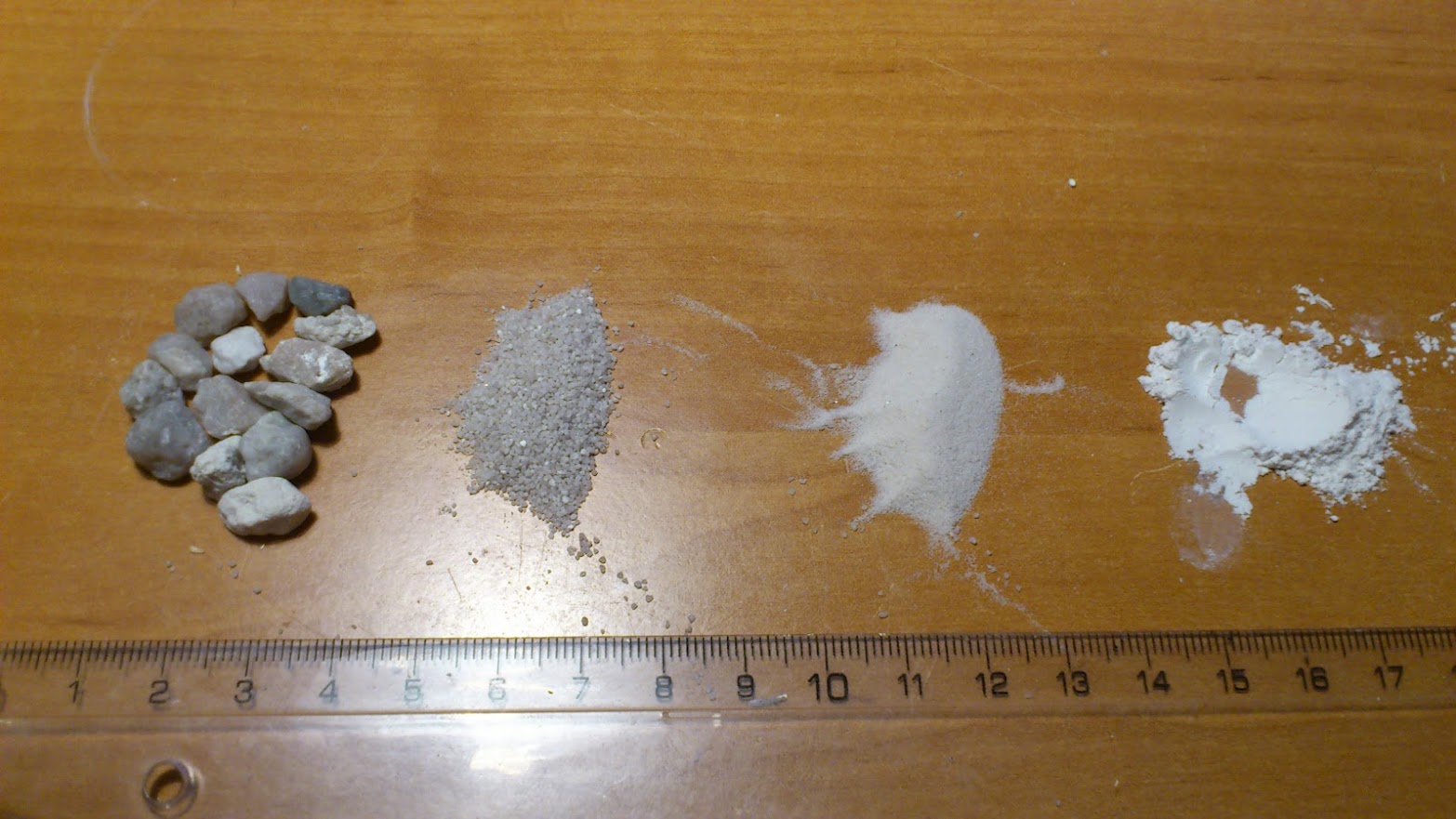

Co jsi to prosím použil za kamínky a písek? Někde koupil či našel na cestě? Info o použitých poměrech a epoxidu s tvrdidlem by také neškodilo :)
lamoz
Příspěvky: 366
19. 9. 2012, 8:34
Koupil jsem to pred asi tri lety (dlouho jsem se pripravoval ;) ) od http://www.chejn.cz" onclick="window.open(this.href);return false;
Ktera jakost to je uz netamatuju, ale podle meritka to da azpon priblizne zjistit.
lamoz
Příspěvky: 366
19. 9. 2012, 8:39
sidonie píše:Co jsi to prosím použil za kamínky a písek? Někde koupil či našel na cestě? Info o použitých poměrech a epoxidu s tvrdidlem by také neškodilo :)
epoxid CHS-EPOXY 455 - Spolchemie
pomer (velice nepresne) podle objemu
priskirice:sterk:pisek:pisek jemny:mouka
1:2:2:1:1
klidne se da zvetsit sterk na 3.

Myslim ze ty lineary co mas pripravene vubec nejsou prilis velike
Cim vetsi tim lepsi
Vem si ze ten styk dela jen par kulicek
sidonie
Příspěvky: 1003
Bydliště: Vranová Lhota
19. 9. 2012, 11:33
Mno myslím že nejde až tak o pár kuliček jako spíš jen o několik málo styčných bodů, které jsou poměrně malé. Přesné zaškrabané rybinové vedení na tom bude tuhostí o něco lépe, bohužel ta přesnost je celkem zásadní pro možnost nastavení ideálního vymezení vůle.
Příspěvky: 8933
19. 9. 2012, 12:09
spousta mašin jezdí na rybinách hladce a bez vůle jen by to asi číňani museli umět vyrobit..
lamoz
Příspěvky: 366
19. 9. 2012, 12:13
cinan to neumi vyrobit, ja to neumim ani nechci zaskrabovat.
