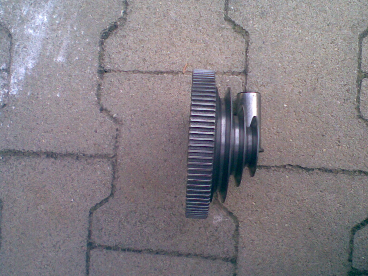

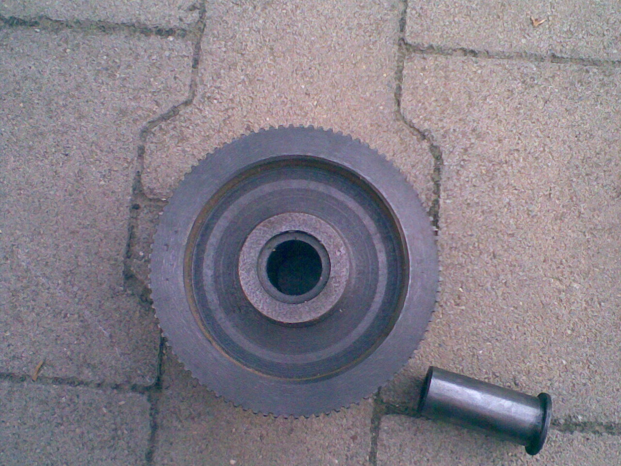

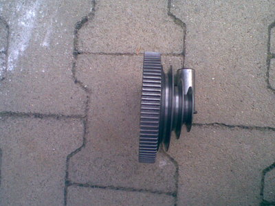

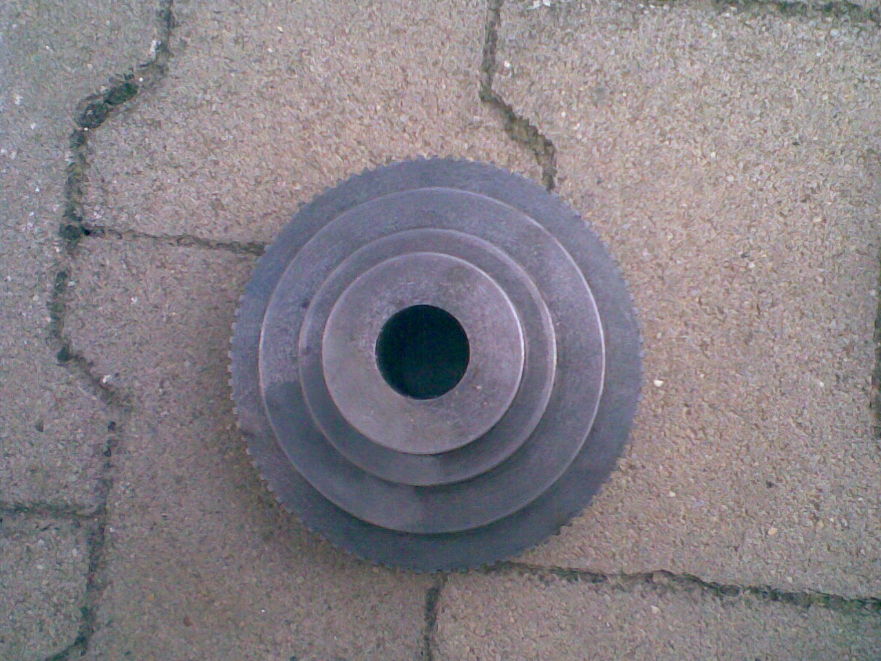

chcem prerobit klzne uloženie v remenici na ložiská z dôvodu radialnej vôle, ako zväčšit dieru aby bola v osy remenice :?:
Remenica je liatinová, rozmery mi dovolia použiť ložiska 62202-2RS 15x35x14 a 63001-2RS 12x28x12, budú tie ložiská vyhovujúce? Je to remenica na zmenu otáčok na sútruhu SPB550.
z tejto strany by som chcel použit 62202-2RS
a na tejto strane 63001-2RS

ahoj
přesně na to se chystam i já na bráchovém soustruhu. pokud nemaš šmajdátko nebo nějakou sondu tak skus nasadit vystružnik do frezky a najet tím vystružnikem do díry a mělo by to pak sedět. pak vystružník vyhodíš daš tam vyvrtavací hlavu a jedeš :)
předpokladam že maš frezku :) na soustruhu je to jasne :wink:
ja budu ještě navíc sundavat ty zuby na ten řemen a budu tam dělat HTD 8M. strašně často mu tam odchazí ty zubaty řemeny.ma to plošku sotva 2mm
navic mi dneska ještě volal že mu tam shořela elektrika :( tak jsem hned objednal měnič a alespoň to předělame najednou.

mám indikatori, ale musím urobit držiak aby som to môhol dať do osy, ten tvoj nápad je lepší ako sa hrat s indikatorom :)

no už jsem to parkrat takhle dělal, z nouze :) držak nepotřebuješ, dej pod ni podložky a stahni je zvrchu k stolu upinkama :)

sme sa nepochopili, myslel som držiak na indikátor, frézku nemám, to SPB550 používam ked niečo opravujem a pri modelárčení, :oops:

27. 10. 2013, 8:08
tak po roku som sa odvážil "zariť nôž" do pôvodnej remenice vyrobiť novú na ložiská by bolo jednoduchšie. Keď prekusnem cenu za dopravu tak objednam liatinu z Berouna :wink: Prikladam čo som dúfam že (neskurv.l )včera :mrgreen:

Když tyam máš ten pomocný čep - proč se bojíš tu řemenici otočit ?
Popřípadě můžeš vytvořit nový pro to vybrané osazení ložiska ne ?

robím to z tej istej strany, len som musel podložit remenicu.Vymedzovaciu podložku som na pomocní čap nalepil PUlepidlom (dôvod diera bola o 0,05 mm väčšia, a zarovnal na požadovaní rozmer :wink: Neveril som že to vydrží obrábanie po hodine tvrdnutia v pohode :wink:
