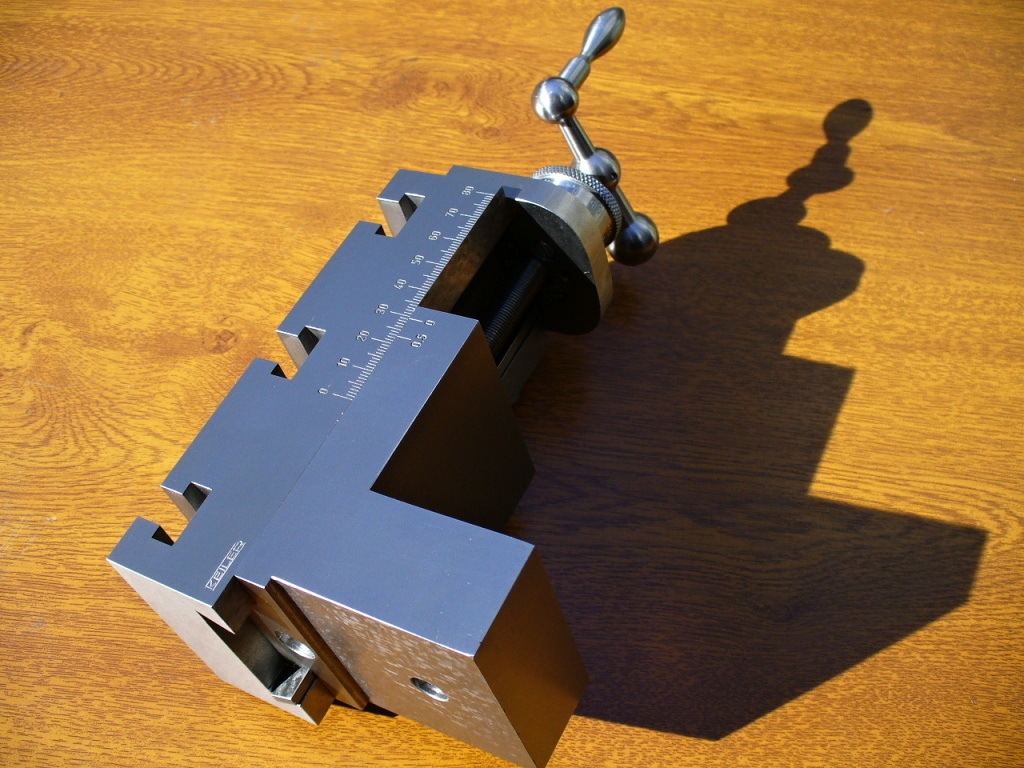

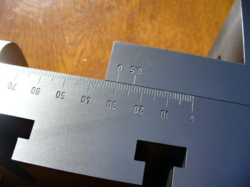

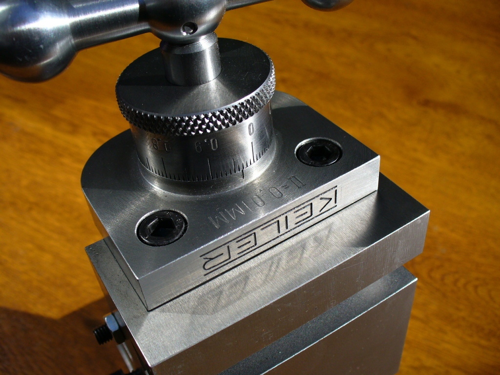

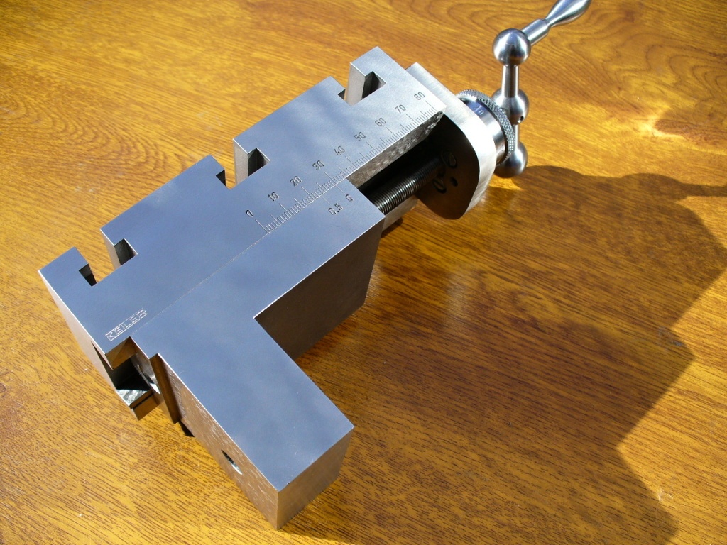

Tady ten frézovací suport na MN80 si bohužel neodebral zákazník(byl moc netrpělivej a nechtělo se mu čekat 4 měsíce :lol: ) tak jsem na něm (a ještě na jednom kousku) vygravíroval pokusně milimetrovou stupnici (na pákové frézce) a čísla ručně na mechanické gravírce + loga.
Na sametově broušené litině je to velice efektní, akorát se mi víc líbí ten gravír bez výplně jak vyplněné barvou :wink: Jehlu jsem vybrousil ze stopky tvrdokovového vrtáku, půlenou 60st., umí to i v pohodě kov (nonius)
Myslím, že se to docela povedlo, tady pár fotek v detailech :D

Fakt nádhera. Jak ty se s tím dokážeš piplat aby to bylo prostě 100%. Číňan by tam nalepil pravítko nebo to prásknul razníkama. Zaškrábání, drsnosti povrchů ...
Schválně jsem si zvětšil fotky a hledal nějakou vlnku na broušené ploše, ale prostě tam žádná není. To je litina z Technometalu broušená 49c? Kličky taky paráda. Jak se to všechno leskne až by mi bylo líto na to sáhnout. Možná tak v rukavičkách z jelenice. :D

Jo je to z technometalu, broušené kotoučem C48 24J 9V, samozřejmě nasucho došel jsem na to, že je lepší používat hrubší kotouče a tvrdosti JKL, jiný tvrdosti ani nemám. S C49 se mě popravdě moc nevedlo, mám C49 36 L 9V a vysloveně unešenej jsem z toho nebyl, tím ale nechci tvrdit, že to tak má být, ta litina jde brousit krásně i korundem, zkoušel jsem A 98 46J 9V nebo na hrubování A98 46J 11V a v pohodě :wink:
Pokud to chci do skla tak mám na přírubě zelený C49 120J 9V :D
Co se týče příčných vlnek, tak to je na dlouhý kecání :D to broušení je holt alchymie,...
