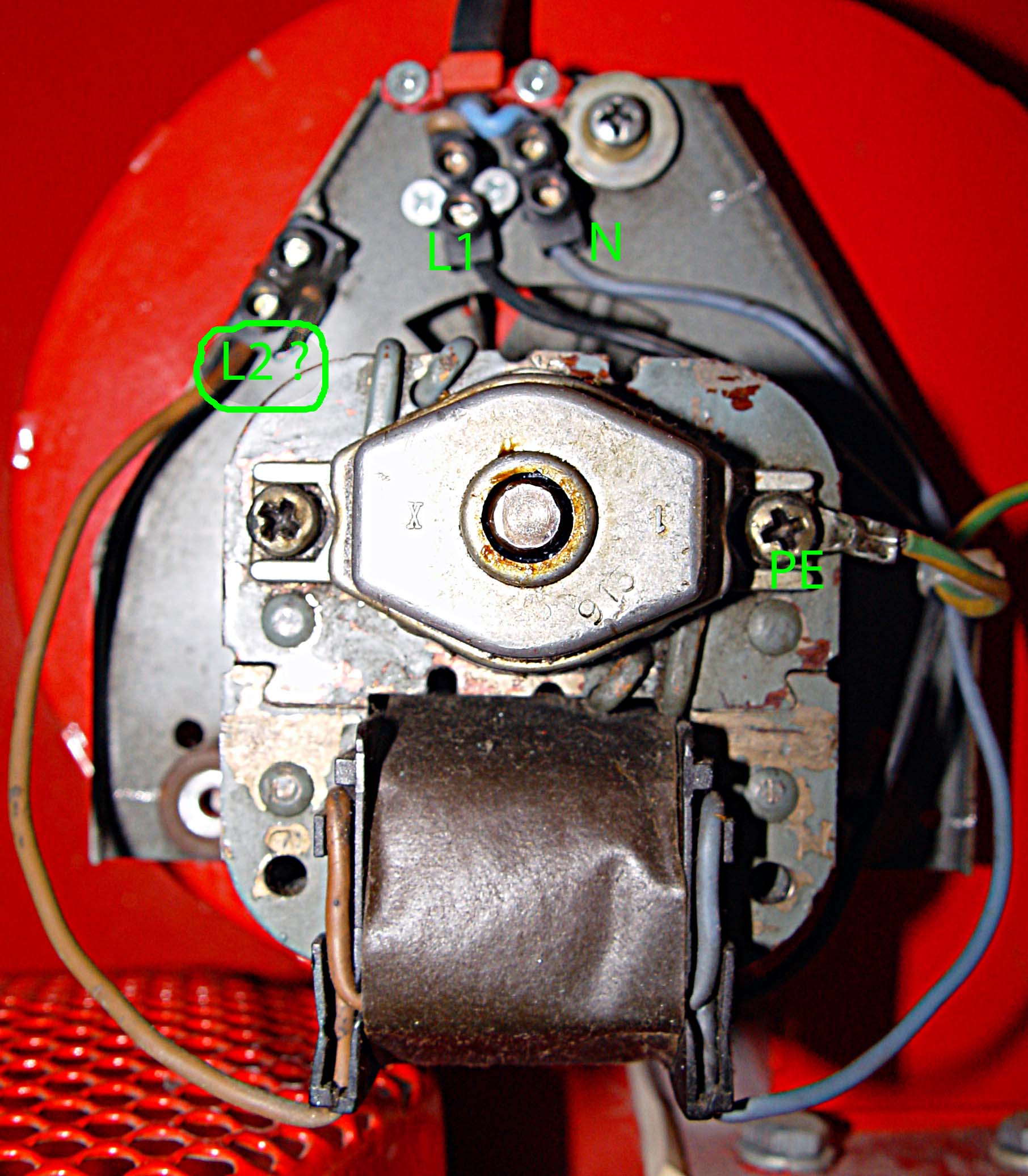

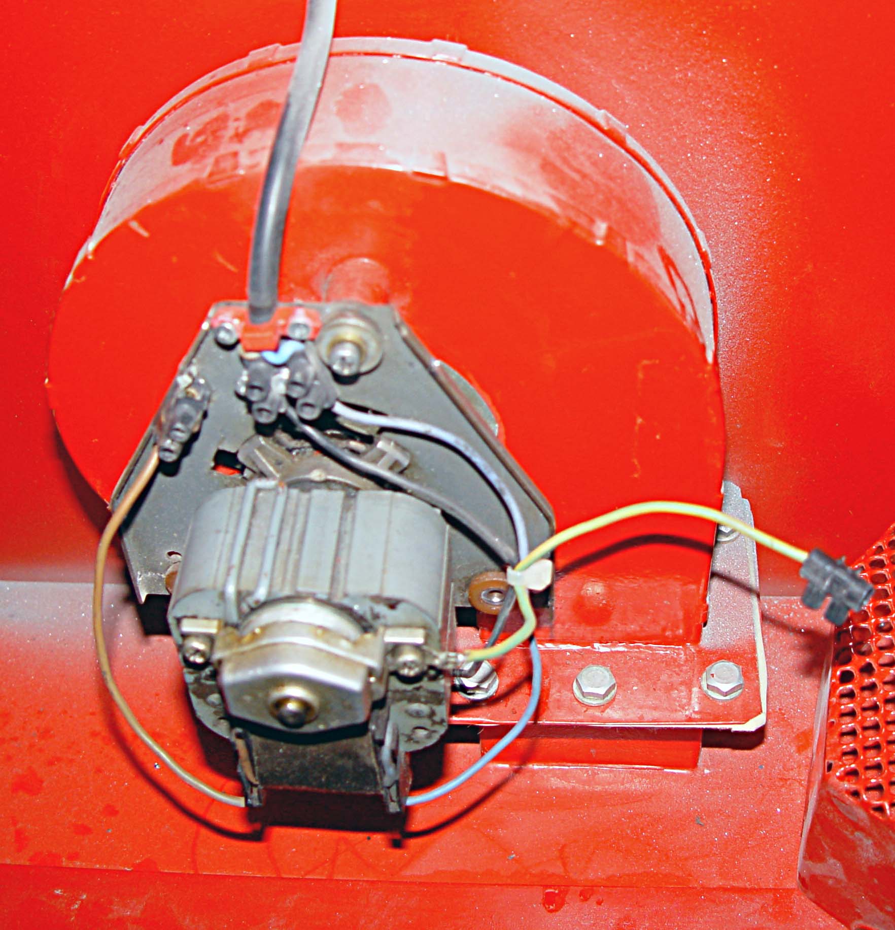

Potřeboval bych poradit se zapojením ventilátoru odsávání.Původní motor byl zapojen dle foto očividně bastl , ale dle hesla co funguje neopravuj ,nechal sem tak jak bylo,teď už motor nemá sílu se rozběhnout. Motor je bez označení ale velikostně odpovídá rozměrově 90 w .L1 fáze N nula L2jsem prozvonil s L1 kontakt,proti nule nic.Asi by to chtělo rozběhový kondík , po hledání na netu jsem našel tenhle http://www.gme.cz/rozbehove-kondenzator ... -p126-043/" onclick="window.open(this.href);return false; Má 6uF ale nevím jestli 450v nebo 250v.Jaký je v tom rozdíl? Uměl by mě někdo dostat do obrazu,případně jak změřit co je ten motor zač /nedestruktivně,nejsem elektrikář/ :roll:

Asi tě zklamu. Tenhle motor žádný rozběhový kondenzátor nepotřebuje. Točivé magnetické pole se vytváří pomocí těch Cu smyček na pólových nástavcích. Předpokládám, že vynutí bylo 0 - 120V – 220V, takže pokud je někde přerušené, tak máš asi smolíka.

A není to v tom případě jen blbě zapojený? Ten hnědej fous /L2/ nikam nevede.Měnit se mi ten motor moc nechce páč hřídel motoru je i hřídelí ventilátoru.

opravdu bude ten motor nejspíš přerušený , jediné co můžeš udělat skusit ho napojit na L2 a N
maximálně bude hodně topit , jinak jedině převinout

Když vynechám to zda jsi to správně „prozvonil“ a vyjdu z toho, že ten motor je zapojený stejně jako před tím, hledal bych chybu v mechanické části. Zkontroluj ložiska, zda to někde nedře. Ony tihle motory nejsou při rozběhu žádní siláci a pokud se něco mechanicky hnulo, může to být důvod proč se mu nechce do otáček. Občas pomůže povolit šrouby na ložiskách a po rozběhu je dotáhnout.

Jo to může být důvod , odsává to pískovací box.Zkrat mezi závity asi prozvoněním nepoznám taky pravda.Kurňa to je smůla,napadá vás alternativa na 220v malá zástavba/rozměr/ Nechci to komplikovat trafem.
