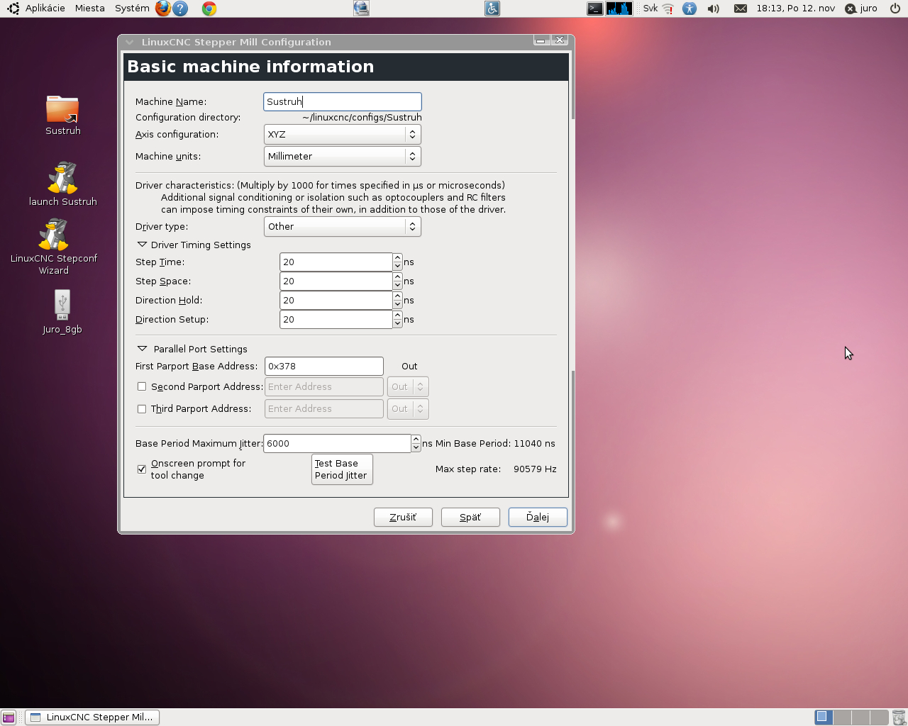

Juro
Příspěvky: 1543
Příspěvek 12. 11. 2012, 5:28
už to mám celkom dobre doladené a je to už tvrdé. Ale nemožem sa dostať nad 750 otáčok za minutu. Aj to som musel dosiahnuť v nastavení čo je na obrázku. Viac už ubrať nemožem lebo procesor je na maxime. Kroky som dal na otáčku motora 2500. a bez mikrostepu. Samozrejme stúpania šróbou a prevody mám dobre
nastavené. Čo mám robiť aby to šlo aspoň na 1500 otáčok?
Příspěvky: 23436
Příspěvek 12. 11. 2012, 5:39
a mas tam tu mesu (jak jsem psal o par prizpevku vejs)?
bez ty mesy to je jasny ze to rychle nepujde
