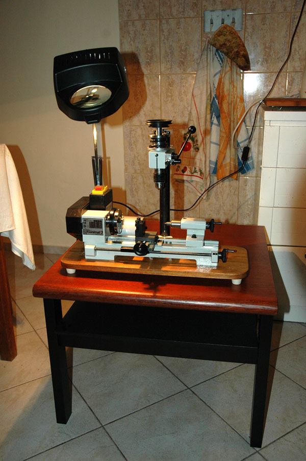

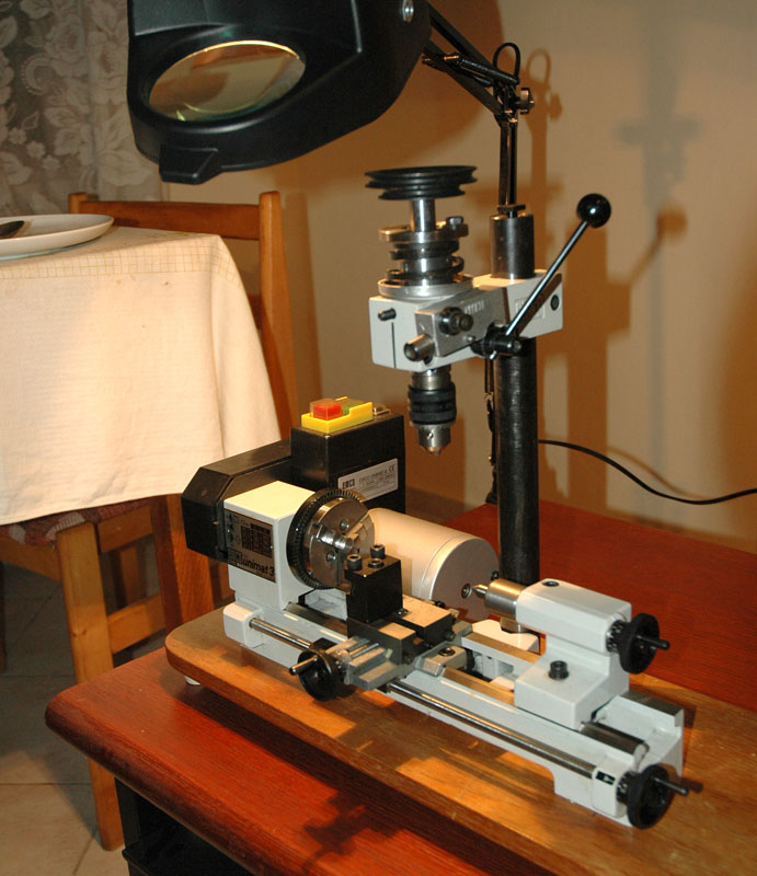

Zkusím přidat první obrázky čerstvě sestaveného strojku na pracovním pidistolku v kuchyni... :)

[quote="penguin"]Zkusím přidat první obrázky čerstvě sestaveného strojku na pracovním pidistolku v kuchyni... :)
Čím budeš honit to vřeteno ?

Zdenek Valter píše:
penguin píše:Zkusím přidat první obrázky čerstvě sestaveného strojku na pracovním pidistolku v kuchyni... :)
To je taková typická Emco-vská vychytávka.... aby nemusely být dva motory, tak motorek soustruhu, který honí přes kulaté řemínky hlavní vřeteno, je i s panýlkem s řemeničkami přidělán takovým polo-bajonetem, utaženým jen dvěma šrouby.
Rukou se sundají řemínky, šrouby se povolí, pootočením se to celé uvolní, a přendá nahoru do vertikální polohy a zacvakne a utáhne opět dvěma šrouby. Pak se nasadí řemínky, které také umí s dvěma rychlostmi motoru nakombinovat 8 rychlostí v rozmezí 130 - 4000 otáček. (Samozřejmě, pokud si člověk sežene druhý motor, může to mít bez přehazování... ale pak mu ten horní může občas překážet)
Na to horní frézovací vřeteno se dá nasadit samozřejmě nejen vrtací sklíčidlo, ale také sklíčidlo s kleštinami nebo napřiklad univerzálka z hlavního vřetene nebo čtyřpaknová univerzála.
Nevýhodou je, že je to opravdu jen na malé věci (točný průměr nad ložem 90 mm, točná délka 200 mm).

Ahoj... po nějaké době.
Není čas, tak jen krátký report z prvního soustružení. Distanční sloupky pro motor frézky, automatová ocel, průměr 10 mm, SK nůž 6x6 mm (víc se tam nevejde).
Ubíraná tříska cca 0,25 - 0,3 mm, ruční posun asi tak 0,1 mm za vteřinu. Bere v pohodě... jen to trvá trošku dlouho... Co mne trošku sere, jsou vibrace motoru - časem to asi nějak budu muset řešit. Povrch má ve směru otáčení "mikrodrážky"... nemám zkušenosti, takže neumím posoudit, jestli přiměřené.
Díky vrozené šikovnosti jsem si mezitím sáhl na kotouč brusky, která mí urvala kus palce (snad jen kůže :D :-) ).. takže další práce snad až tenhle víkend... J.
