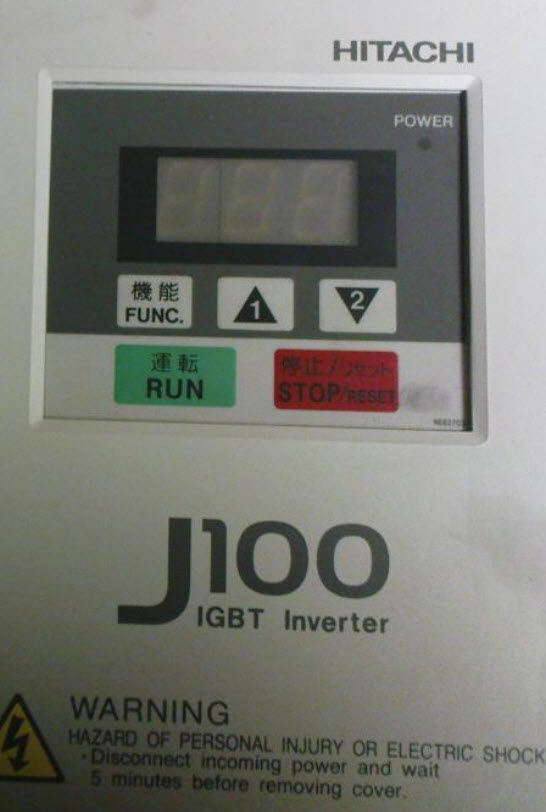

Nicméně jsem doma našel funkční asynch. motor od MEZ Mohelnice AP90L-4 ; 1,5kW ; 1430 ot./min . Je možná zbytečně silný, ale je zadarmo :D
Na ten bude asi potřeba silnější frekvenční měnič že?
Při výběru se mám zaměřit na co?
Hodnotu dle výkonu motoru v kw?
Pro motor o výkonu 0,75kW je potřeba použít fr. měnič o výkonu 1,5kW?
Příspěvky: 7590
15. 11. 2012, 2:07
1,5 kw motor použij
měnič ideálně pro výkon 1,5 kw
s +- větším/menším měničem to bude chodit taky, nehledej v tom vědu, samozřejmě to z hlediska ochran a přizpůsobení atd. nebude ideální, pro hobby použití a takhle předimezovaný (proti tomu původnímu) je to jedno
budeš li kupovat nový, kup 1,5 kW
budeš-li kupovat ojetinu, kup jaký bude
bacha byla tu cca před měsícem diskuse o jedné slibotechně co s měniči obchoduje
od cca 1,5 kw výše existují i měniče s 3f napájením to je pro tebe zbytečné, kup takový co má napájení 1x230 V

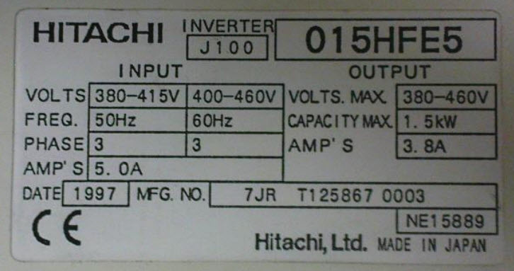

paráda :D Vědu v tom musím dělat, protože, když se nezeptám tak to pak stojí moc peněz :D :D
Nějaké měniče co jsem našel. Jsou OK?
Pro ten 1,5 kW mám vybraný tento... je to inzerát, ale píše, že je nový. Podle štítku to vypadá na 3f napajení.

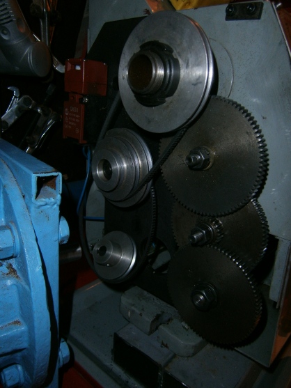

Kolik MAX točí ten origo čínskej motůrek? Když to ještě nějako fungovalo tak jsem si pohrával s těma klíňáčkama na řemeničkách a jednou na tom počítadle jsem zahlédl 3000 otáček.
Ono na tom asi něco bude jak píše Kvako1. Teď jsem jen narychlo zkusil udělat si rysku na řemeničce co bude (je) na hřídeli u motoru a za jednu otáčku se udělá cca 1/4 otáčky na řemeničce co je na vřetenu.
O těch pólech co tu píšete nemám ani šajn co to znamená :cry:
Tady je fotka jak vypadají převody:
Příspěvky: 8929
15. 11. 2012, 7:16
každej motor má póly :D nejběžnější nejlevnější má 2 póly ten točí 3000otáček/min na 50Hz v to jsou tzv teoreticky synchronní otáčky ve skutečnosti točí méně třeba 2800ot záleží na zatížení a skluzu a těmto otáčkám odpovídá nějaký kroutící moment, pokud má motor 4 póly točí polovinu a má dvojnásobnej moment tedy 1400ot pokud má 8 pólů opět polovinu tedy 700ot a zase dvojnásobnej moment.. zpřevodováním do rychla dostaneš stejné otáčky a stejný moment jako méněpólový motor.. jenže třeba mechanická konstrukce 2 a 4pólového motoru je v mnoha případech stejná takže ložiska jsou dimenzována na stejné otáčky a prostě ten motor není limitován max otáčkami co snesou ložiska ale tím co snesou plechy z hlediska magnetizace, pokud je ten motor navržen na FM tak má lepší plechy a není problém jít třeba na 180-200Hz kde už dvojpól nezvládá vlastní otáčky.. takže ten rozsah je u 4 pólu třeba 20-180Hz a u dvojpólu třeba jen 20-90Hz, vícepólový má pak další a další výhody..
