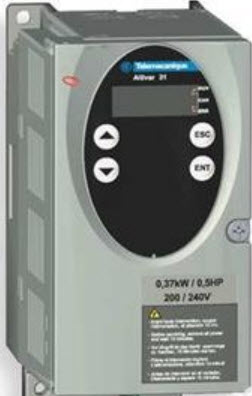

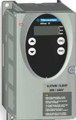

1,5 kw motor použij
měnič ideálně pro výkon 1,5 kw
s +- větším/menším měničem to bude chodit taky, nehledej v tom vědu, samozřejmě to z hlediska ochran a přizpůsobení atd. nebude ideální, pro hobby použití a takhle předimezovaný (proti tomu původnímu) je to jedno
budeš li kupovat nový, kup 1,5 kW
budeš-li kupovat ojetinu, kup jaký bude
bacha byla tu cca před měsícem diskuse o jedné slibotechně co s měniči obchoduje
od cca 1,5 kw výše existují i měniče s 3f napájením to je pro tebe zbytečné, kup takový co má napájení 1x230 V

Napsal: 15. 11. 2012, 2:38
od PetrT30
paráda :D Vědu v tom musím dělat, protože, když se nezeptám tak to pak stojí moc peněz :D :D
Nějaké měniče co jsem našel. Jsou OK?
Pro ten 1,5 kW mám vybraný tento... je to inzerát, ale píše, že je nový. Podle štítku to vypadá na 3f napajení.
Pro motor 0,75kW asi tento:
fr. měnič_0.75_a.jpg (16.38 KiB) Zobrazeno 19362 x

Napsal: 15. 11. 2012, 6:01
od Kvako1
ja bych rekl ze jdes na to uplne obracene. motor bych dal spis 0,75kW a 3000 otacek. menic bych pouzil 0,75-1,1kW
jde o to ze pokud tam das motor 1500 ot. tak ti to pujde na vretenu max na 3000 otacek coz je pri prevodu 1:1 a 100Hz na hrane
dal bych tam 3000 ot.motor a prevod 1:2 a tim dosahnes na 50 HZ 1500 otaček vretena a pokud budes potrebovat muzes to tocit az do 3 000
stoupne ti tim i kroutak na dvounasobek.
doplnek: idealne je tocit ten motor v rozsahu 30-70 hz, je to nejlepsi na chlazení a kroutak atd..
nez koupis jakykoliv menic stahni si nejdriv manual a podivej se co vlastne kupujes . jinak do stareho menice bych nesel. kdyz uz kupovat na aukru nebo bazosi tak jedine novy
